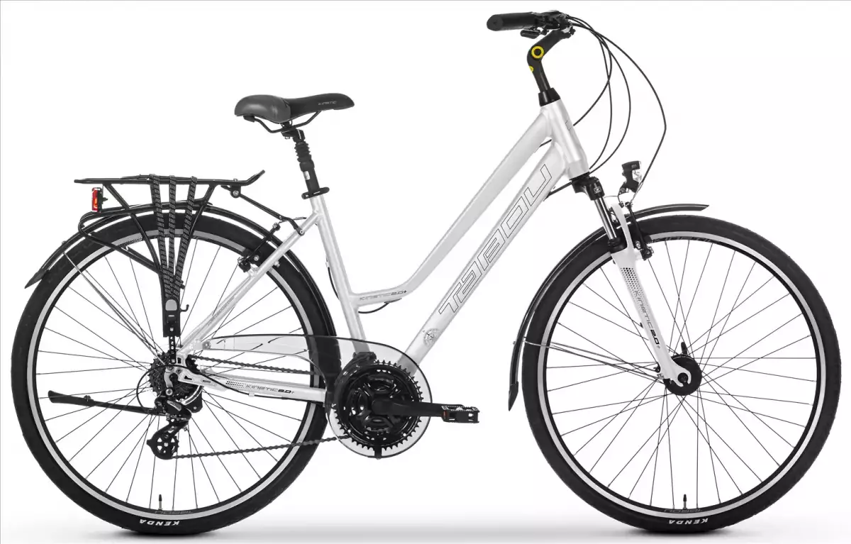

Greg0rek Napisano 19 Maja 2022 Napisano 19 Maja 2022 Dzień dobry. Szukałem forum, niestety nigdzie nie mogę znaleźć odpowiedzi na nuerujące mnie zagadnienie. Kompletuję aktualnie bagażnik dachowy dla 2 rowerów. Belki (Atera Signo Rtd) już zakupione Do mojego roweru (Cross rama 23") zdecydowałem że poszukam używanych Thule 591 lub pokrewnych konstrukcji. (Łatwy montaż roweru na wysokim samochodzie- Touran) Chciałem kupić 2 sztuki jednak mam obawy co do roweru żony. Załączyłem zdjęcie. Jest to damka kinetic 3.0 o 17" ramie. Pomiędzy rurami ramy jest naprawdę niewiele miejsca (6-max 10cm najbliżej korby) Czy ktoś z was przechodził przez podobną sytuację? Czy w uchwyt tego rypu da się zamontować rower (czy uchwyt zmieści się pomiędzy rury ramy?)

Dokumosa Napisano 19 Maja 2022 Napisano 19 Maja 2022 Ramię w thule 591 łapie niedaleko suportu wiec wlezie bez problemu w przypadku tego roweru.
Greg0rek Napisano 19 Maja 2022 Autor Napisano 19 Maja 2022 34 minuty temu, Dokumosa napisał: Ramię w thule 591 łapie niedaleko suportu wiec wlezie bez problemu w przypadku tego roweru. Spróbuję sprawdzić na żywo, w zaznaczonym na czerwono miejscu jest dosłownie 5 cm przestrzeni stąd moje obawy czy wcisnę ten uchwyt pomiędzy ramy. Poczytałem opinie i chyba dam szansę Barracudzie.

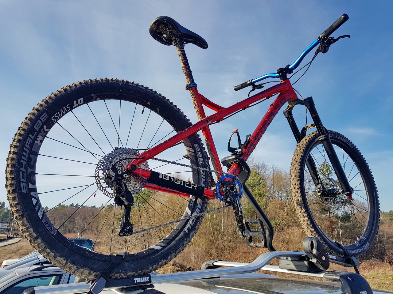

Dokumosa Napisano 19 Maja 2022 Napisano 19 Maja 2022 Złap więc bliżej suportu. Swoją drogą najlepiej w tych bagażnikach rowery jeżdżą tyłem (mega stabilnie). Bagażniki thule jako jedne z bardzo nielicznych zaliczają test zderzeniowy przy prędkościach mieiskich. Tu na zdjęciu co wrzuciłem jest 598. 591 też posiadam (2 szt.).
