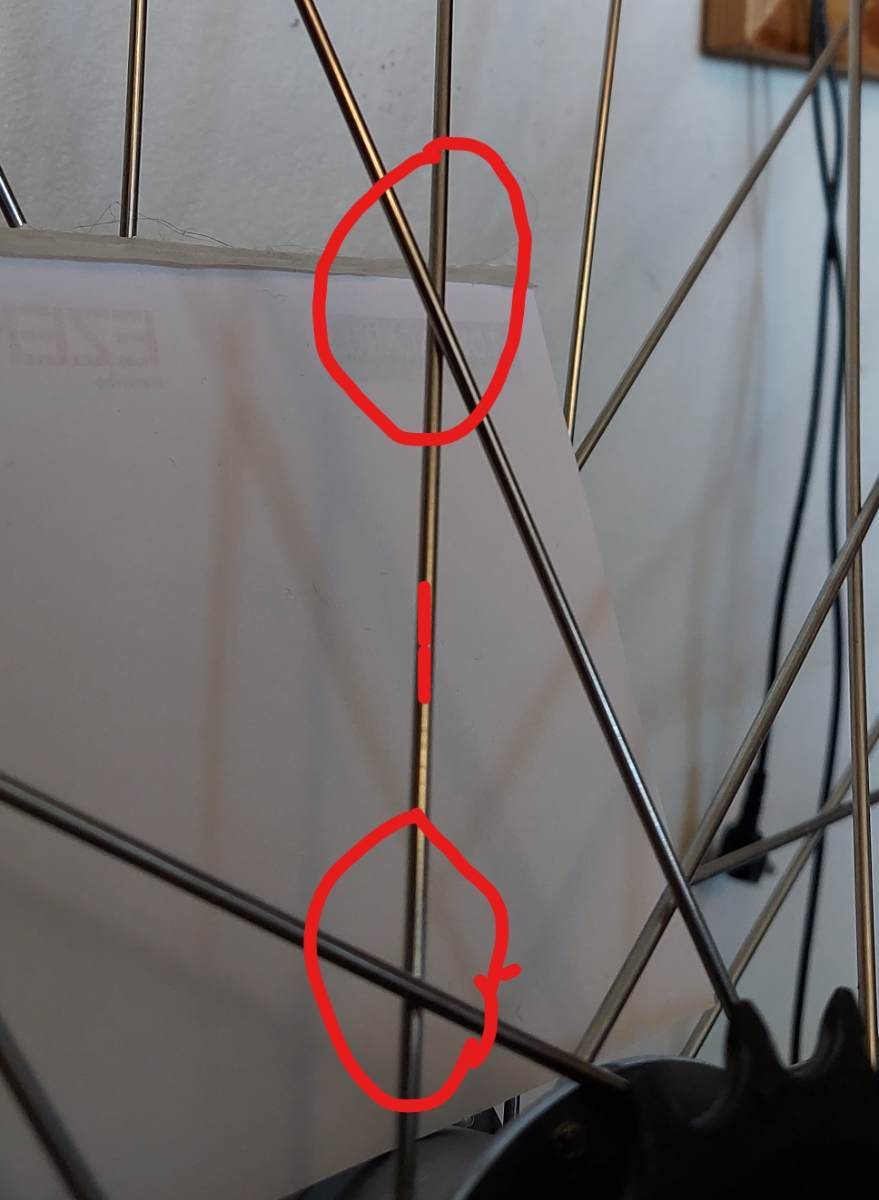

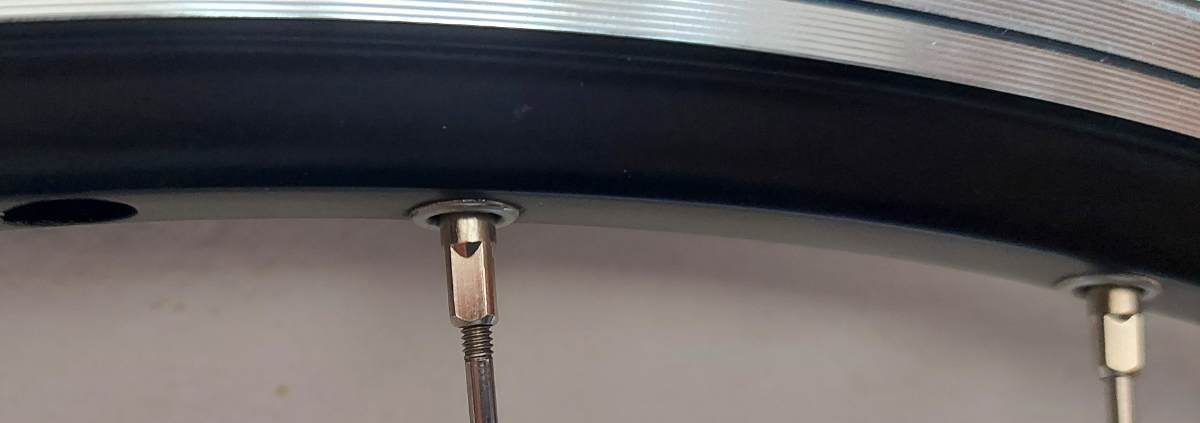

staryojciec Napisano 19 Maja 2022 Napisano 19 Maja 2022 W jednej ze szprych wystaje znaczna cześć gwintu. W innych szprychach gwint jest nie widoczny. Ta szprycha z widocznym gwintem przechodzi "pod szprychami" to znaczy nie przeplata się przez inne. Tak jak jest widoczne na zdjęciach.
TheJW Napisano 19 Maja 2022 Napisano 19 Maja 2022 😂 Niezła fuszerka. 😂 Płaciłeś komuś za to, czy zaplatałeś sam?
dovectra Napisano 19 Maja 2022 Napisano 19 Maja 2022 popraw, ostatni krzyż to szprychy zapierają sie o siebie.
abdesign Napisano 19 Maja 2022 Napisano 19 Maja 2022 Jakby się tak chwilę zastanowić to zaplatający - świnia. To nie jest niechcący, bo ta szprycha jest sporo krótsza od innych a pominięcie przekładki w ostatnim krzyżu też jest celowe bo aż tak tej szprychy brakowało.
TheJW Napisano 19 Maja 2022 Napisano 19 Maja 2022 3 minuty temu, staryojciec napisał: płaciłem To poproś warsztat o zwrot pieniędzy i oddaj koło komuś, kto się na tym zna. Zły zaplot, źle dobrana długość szprych i nypli - na pierwszym zdjęciu widać, że są różnej długości, ktoś chyba próbował się ratować, ale nie wyszło...
Punkxtr Napisano 19 Maja 2022 Napisano 19 Maja 2022 Ale jaka finezja, zastosowany został dłuższy nypel aby choć częściowo ukryć wystający gwint 😉 Sprawdziłbym też szprychy wewnątrz, czy nie wystają.
