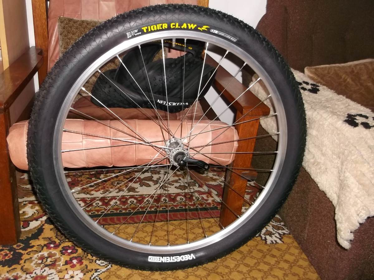

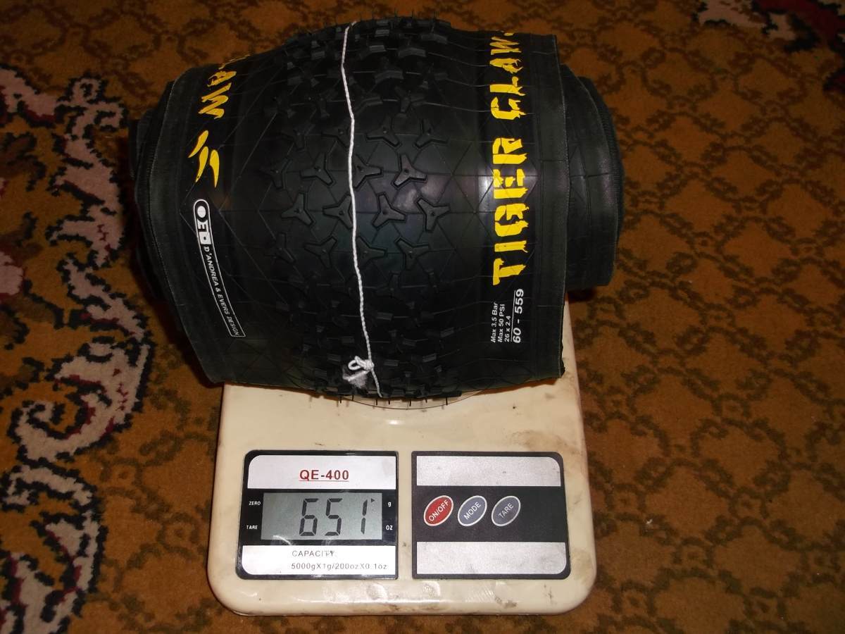

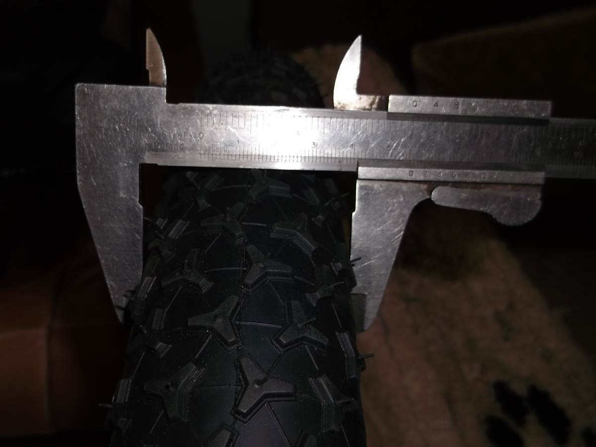

marvelo Napisano 21 Maja 2022 Napisano 21 Maja 2022 W dniu 19.05.2022 o 07:33, skom25 napisał: 30 zł za oponę? Tyle to kosztuje lekka dętka, a zwykła wcale niewiele mniej. To nie jest budżet na oponę. 60 zł brzmi już lepiej, ale to nadal są dość badziewne opony z kiepskiej mieszanki. Przypomnę jedną z moich propozycji: https://bikemia.com/opony-26-/500-opona-vredestein-26x190-tiger-claw-26254h-skinbkbk.html Za tą cenę to naprawdę już nic lepszego się nie znajdzie. Mam tą oponę w rozmiarze 2,4 cala, kupowałem kilka lat temu chyba nawet od tej samej firmy, tylko przez Allegro. Ta opona ma już TPI chyba 120, czyli w zasadzie to już górna półka opon wysokiej jakości. W rozmiarze 1,9 cala powinna ważyć z 500 g, ale można chyba dopytać sprzedawcę przed zakupem. Profil na obły, klocki niskie, bez większych przerw, więc po asfalcie toczy się lekko, a w zakrętach klocki się nie podwijają. Oczywiście to nie jest opona na błoto i ciężki teren, ale do takiego zastosowania jak przewiduje autor tematu będzie naprawdę ok. A firmy Vredestein chyba nie trzeba przedstawiać, bo opony do samochodów robi od dawna i renomę już zdążyła sobie wyrobić. Więc jeśli chcesz nieco wyjść ponad budżetówkę to jedyna okazja, by za niecałe 60 zł kupić oponę tej klasy.
