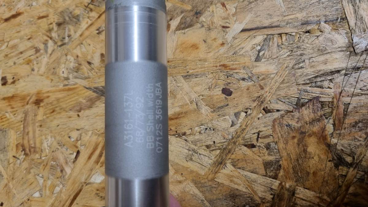

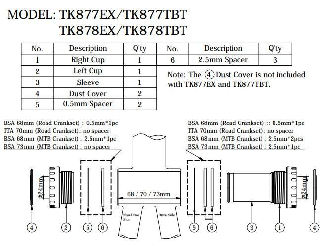

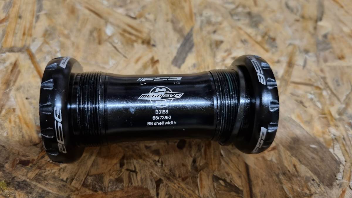

Eathan Napisano 13 Sierpnia 2022 Udostępnij Napisano 13 Sierpnia 2022 To się podłączę z pytaniem o linię łańcucha. Piasta z tyłu to 148 mm, mufa suportu 73mm. Fabrycznie była: - korba FSA Gradient o oznaczeniach jak na załączonym foto. - wkład suportu FSA MegaEVO o oznaczeniach jak na foto w załączniku. Linia była ok, przy największej koronce z tyłu i kręceniu korbą do tyłu łańcuch nie spadał. Przy pchaniu roweru do tyłu korba się nie kręciła. Postanowiłem dokonać zmiany korby na Shimano. Zamontowałem: - korba Shimano FC-M8100-1 z linią 52mm, - suport Token TK878EX, Napęd działa płynie i precyzyjnie. Niestety przy największej koronce z tyłu (51T) i kręceniu korbą do tyłu spada łańcuch na 3 koronkę od góry. Przy pchaniu roweru do tyłu łańcuch również spada z największej koronki. Dodatkowo kręci się korba. Jednym słowem linia łańcucha się kłania. Zgodnie z instrukcją Tokena wsadziłem 1 podkładkę 2,5 mm od strony napędowej. Po drugiej stronie brak podkładek. Dokładnie jak na załączonym schemacie. Zakładam, że do rozwiązania problemu trzeba przybliżyć korbę do ramy. W związku z tym mam pytanie: - usunąć zupełnie podkładkę 2,5 mm i będzie ok? - zastąpić podkładkę 2,5 mm węższą (mam 0,5mm w ilości sztuk dwóch) więc mogę urwać 1,5 lub 2mm względem tego co mam? - czy odjętą po stronie napędowej podkładkę mam przełożyć po drugiej stronie, czy jest to zbędne? Cytuj Odnośnik do komentarza Udostępnij na innych stronach More sharing options...
