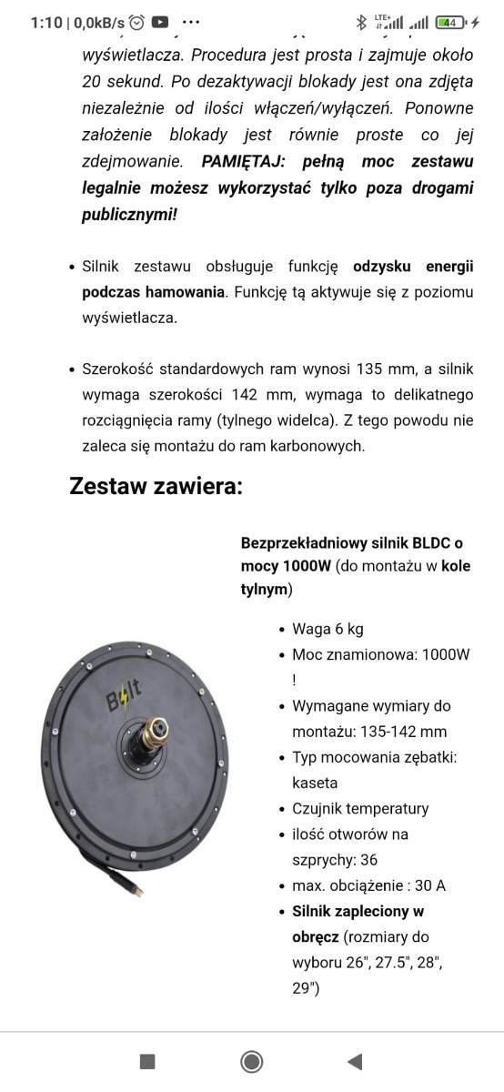

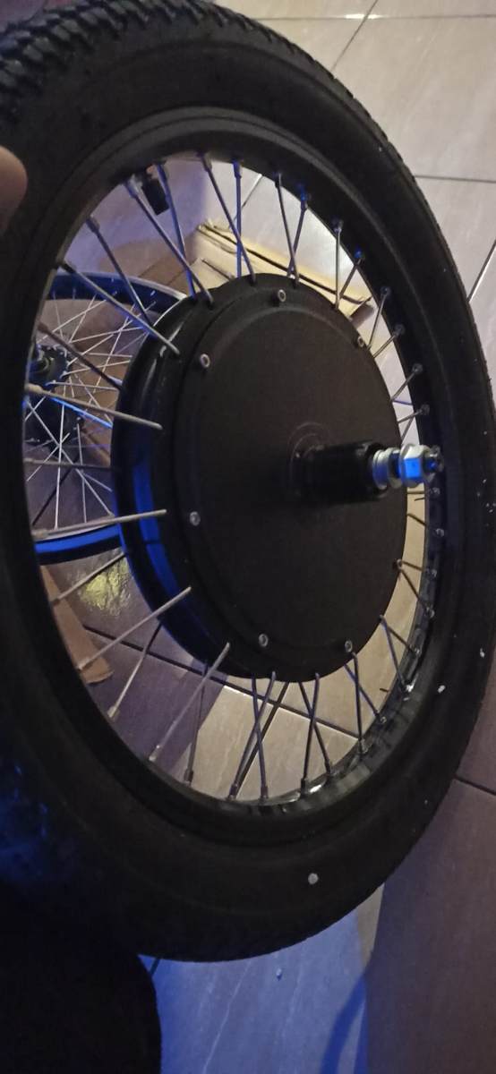

Witam chciał bym się dopytać do znawców tematu jakie są dostępne silnik 1000 w z maksymalnym momentem obrotowym.

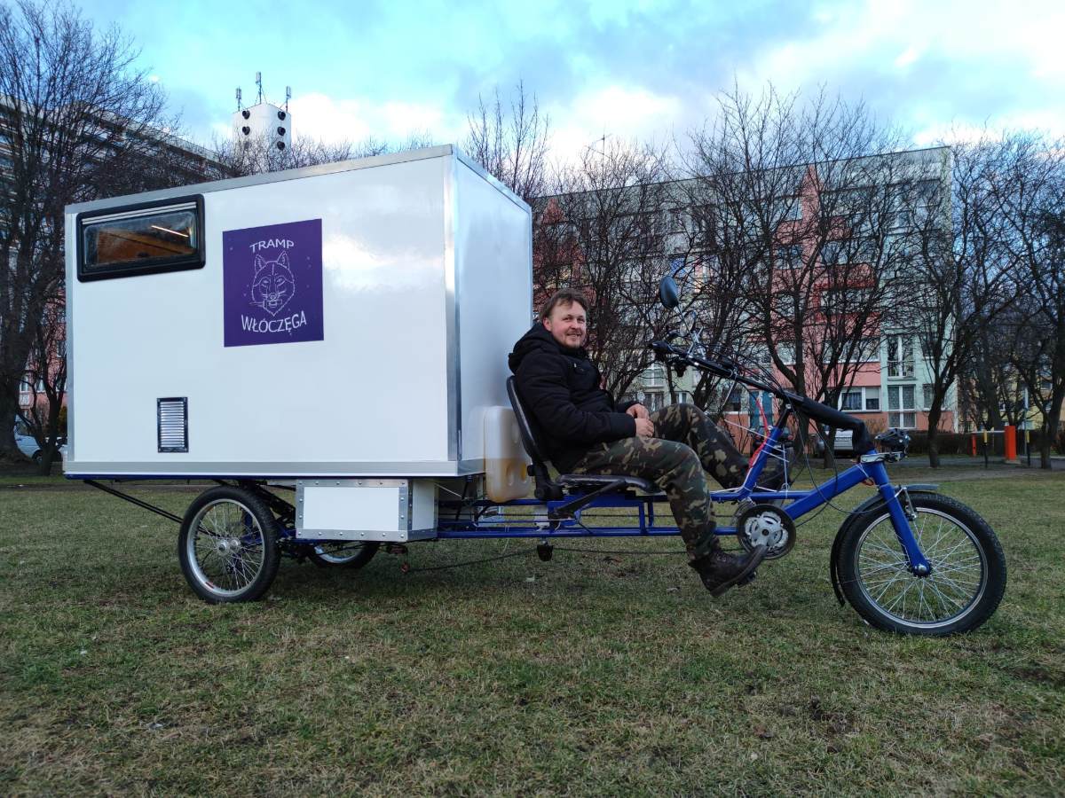

posiadam w swoim trójkołowym rowero-kamperze silnik 1000 w bezprzekładniowy ale kompletnie  nie daje on rady na podjazdach dlatego postanowiłem przystosować go do pokonywania jak największych wzniesień [planowany wyjazd na Nordkapp]
nie wiem też jak wygląda różnorodność podłończeń [okablowania] pomiędzy silnikiem a baterią.

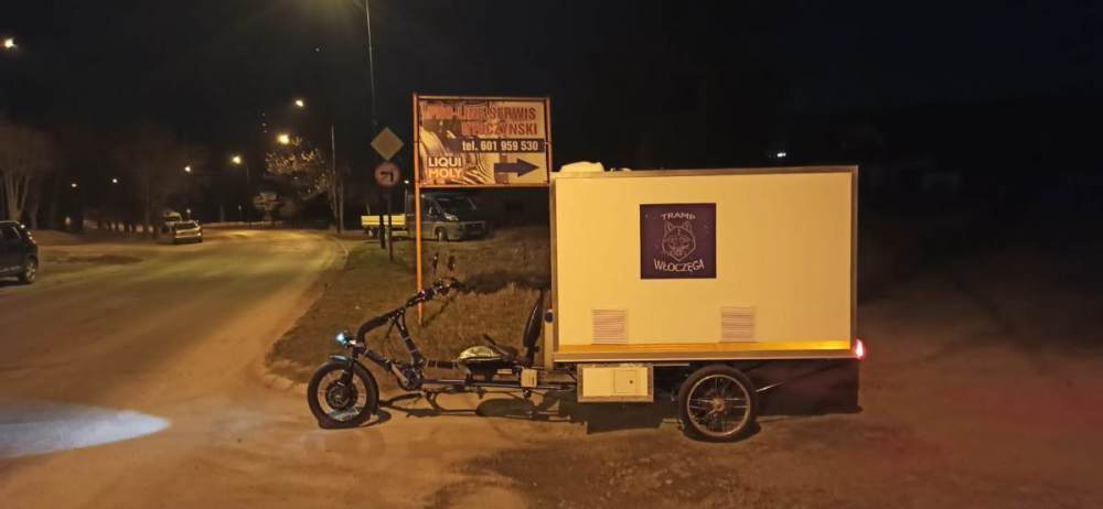

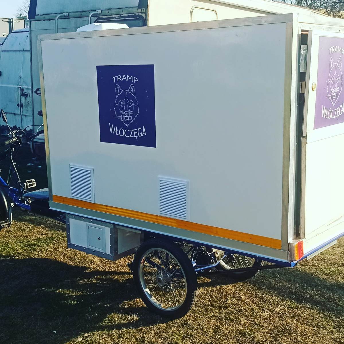

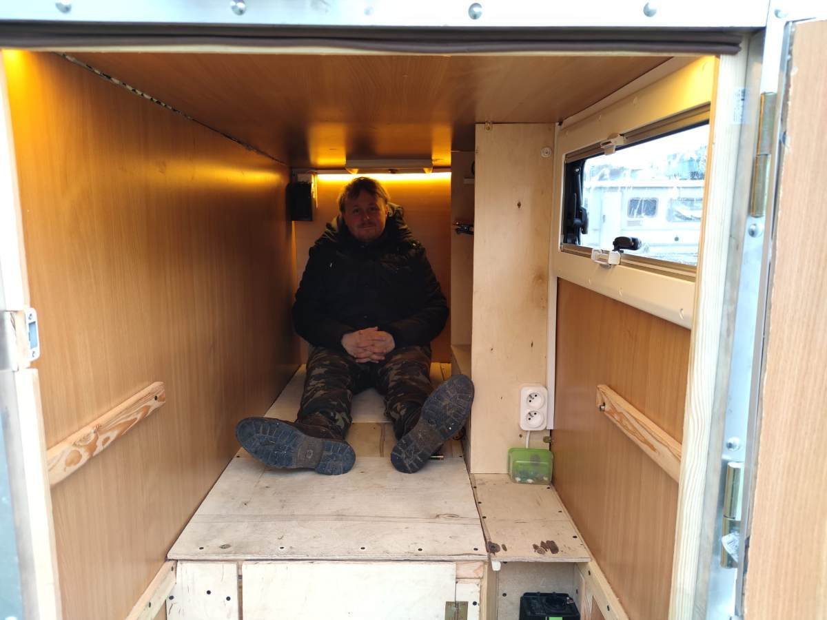

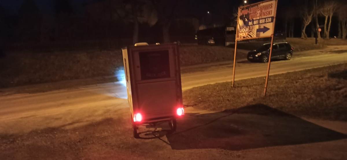

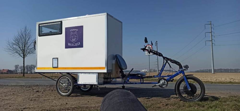

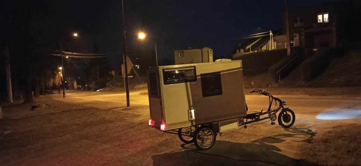

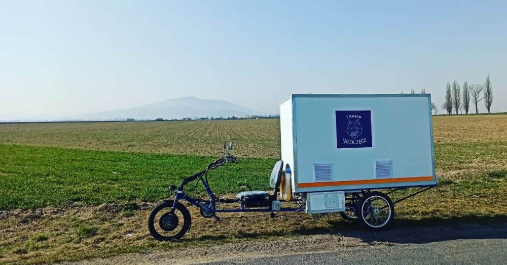

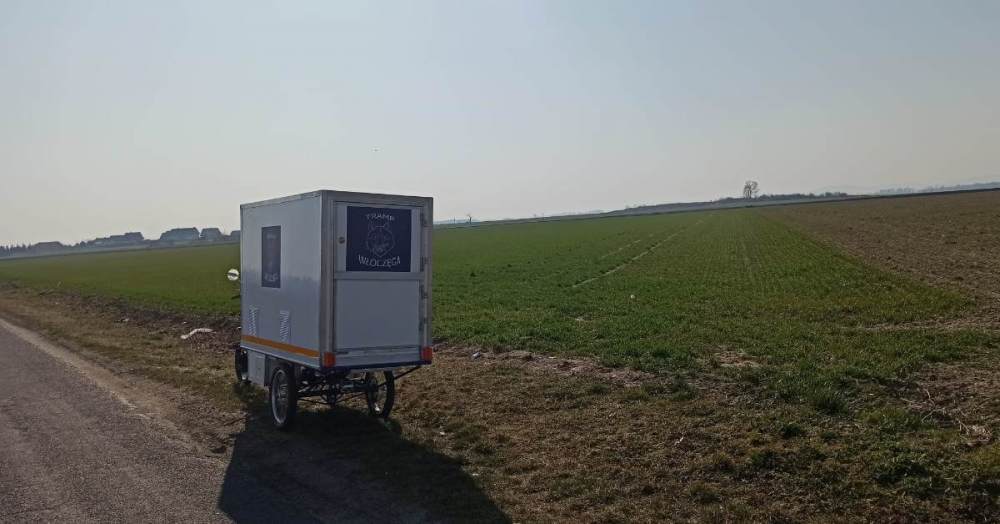

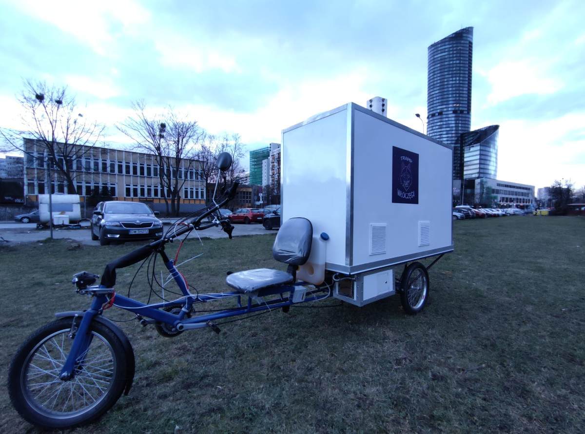

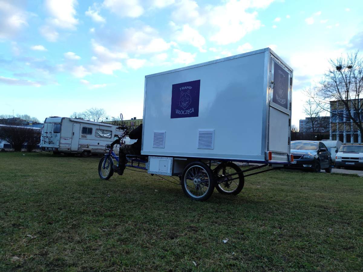

dużo by o nim można było pisać generalnie ma on wszelkie udogodnienia takie jak np ogrzewanie webasto ogrzewanie elektryczne agreagta 900w solary na dachu przetwornicę akumulator 200 AH  2 m łóżko stolik itp na zdjęciu nie ma jeszcze silnika [zdjęcia silnika poniżej ] najlepiej było by mi znaleźć silnik który ma największy moment obrotowy ten ma podobno raptem 18 Nm jest bezprzekładniowy 1:1 na niewielkich wzniesieniach daje radę ale pod wieksze kompletnie nie spełnia swojego zadania z braku sensownych obrotów około 2km/h przegrzewa się po kilku minutach szykuję się tym rowerem Do norwegii na sam cypelek do Nordkapp i dlatego potrzebuję jak najwiekszego przełożenia. Rower do lekkich nie należy jednak z powodu 3 rodzajów przerzutek przednich środkowych i tylnik można rozwijać nim prędkość około 10 km/h z pomocą siły mięśni i to nawet przez dystans 40 km silnik w zamyśle ma być tylko pomocniczy pod najtrudniejsze podjazdy
