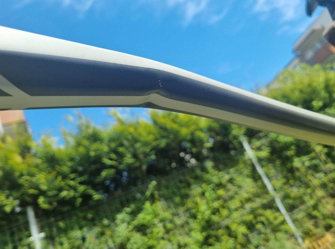

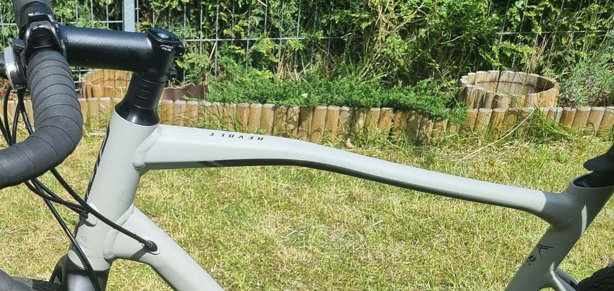

insomaniac Napisano 13 Maja 2022 Napisano 13 Maja 2022 Rama wygięta jak na zdjęciu poniżej. Tego typu wada jest do wyprostowania/naprawy, czy złom?
Gość Napisano 13 Maja 2022 Napisano 13 Maja 2022 Jak do tego doszło? Uderzenie od przodu? Tak czy inaczej złom. Pytanie czy tylko rama powinna tam isć.
Brombosz Napisano 13 Maja 2022 Napisano 13 Maja 2022 Bardziej przyciśnięcie samochodem w garażu albo coś podobnego. To jest raczej efekt równomiernie dozowanej siły, niż uderzenia.
kazafaza Napisano 13 Maja 2022 Napisano 13 Maja 2022 Do piachu. Można przerobić na piórnik. A może lampkę? Z ciekawości - jak to się stało?
dovectra Napisano 13 Maja 2022 Napisano 13 Maja 2022 Normalnie podbita rama, ktoś centralnie w coś przywalił. Czasem puszczają widelce, czasem podbija ramę.
abdesign Napisano 13 Maja 2022 Napisano 13 Maja 2022 J.W. - Zapewne dzwon, widać że i główna i skośna dostały "z kopa" - widocznie widelec wytrzymał. Tak czy inaczej - drogi kawałek złomu.
Sobek82 Napisano 13 Maja 2022 Napisano 13 Maja 2022 Do rymu I pampersa nie żałować Jeśli zgiął się w osi to dwóch śladów zostawiać nie będzie, po kolizji rower się podniósł i przednia oś koła zbliżyła się do osi suportu, należy wymienić koło na mniejsze, 650b lub nawet 26" i użytkować zgodnie z przeznaczeniem, obserwować nie zawadzi i różańca wozić nie zaszkodzi. 🙃🤗🤘😉😄 Pozdrow'er
Mihau_ Napisano 13 Maja 2022 Napisano 13 Maja 2022 Kąt główki się zmienił, rower będzie bardziej responsywny
