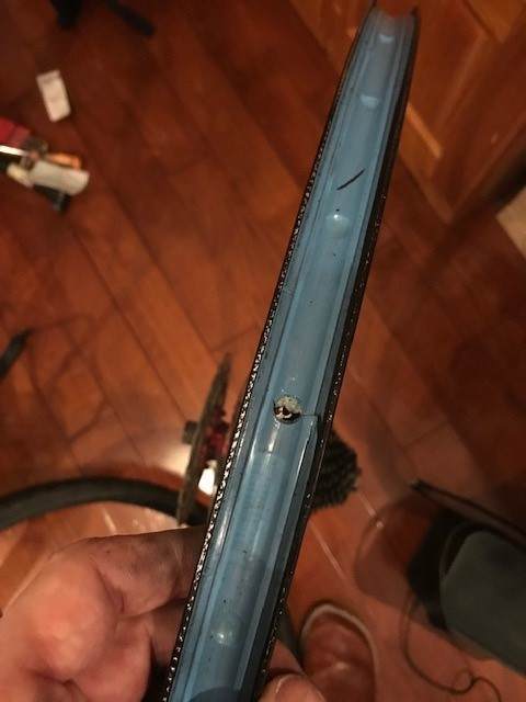

Za długo nie nacieszyłem się w tym sezonie systemem tubeless, bo kilka dni temu patrzę a tu flak. Tylko ~1,5k km przejechanych. Napompowałem, ze dwa dni OK i znowu flak. Zrzuciłem oponę a na taśmie (DT SWISS) w miejscu otworu na mocowanie nypla dziura. Dziura idealnie wykrojona jak otwór. W pozostałych miejscach widać, że już zaczynają się wgniecenia/przecienienia, którym jeszcze mleko daje radę. Taśma była nawinięta jednokrotnie z zakładką przed i za zaworem. Kupiłem teraz 2 sztuki: https://allegro.pl/oferta/schwalbe-tubeless-rim-tape-23mm-tasma-do-obreczy-10703988330  i nawinąłem podwójnie z zakładką. Pytanie: Czy z zasady powinno się tę taśmę nawijać podwójnie?

Podziękował. Znaczy się, że ciśnienie które na nią oddziałuje, wpycha ją do środka otworu, na skutek czego taśma rozciąga się i staje się cieńsza. W konsekwencji dochodzi do przetarcia jej na krawędzi otworu. Choć ciśnienie na jakim jeżdżę to tylko 100 i 90 PSI
Owinąłem już podwójnie i tak zostawię, bo jeszcze wczoraj przeczytałem taką informację: https://lemonbike.eu/product/tasma-uszczelniajaca-stans-notubes-12mm/
ps. a jeszcze odnośnie tych obejm z tworzywa Bontragera ktoś coś napisze?
No do wysokich ciśnień to raczej podwójnie taśmę powinno się nawijać. Zresztą pamiętam w temacie pompki że pisałeś że co chwile musisz dopompowywać, to już wtedy wydawało mi się to słabe.

Dzięki, już w piątek tak zrobiłem. Oba koła rozebrałem i nawinąłem podwójnie taśmę. Już jakieś 100km zrobiłem i trzyma faktycznie lepiej, choć pewnie trzeba będzie kilka razy pompką raz na tydzień ruszyć, ale to dla mnie akceptowalne jest. Zobaczymy.

Tez jeżdzę na 90-100PSI i mam to samo z taśmą. Tylko ja jeżdżę na dętkach. Widać że ciśnienie wypycha taśmę do otworów nyplowych.
Ja złapałem trzy kapcie na trenażerze :D . Tymczasowo włożyłem drugą taśmę i działa. Zobaczymy jak długo.

Dokładnie kolego to. BINGO  Ciśnienie wpycha taśmę. No nic, to musi działać, bo przecież rower kupiłem w zeszłym roku i cały sezon przejeździłem i ten problem nie wystąpił. A rower używka, więc wcześniej na mur jeszcze jeżdżone było. Nie pamiętam tylko, jaka i czy podwójnie była nawinięta taśma.

Teraz użyłem tej taśmy: https://allegro.pl/oferta/schwalbe-tubeless-rim-tape-23mm-tasma-do-obreczy-10703988330  i w wygląda mi najlepiej a już doświadczyłem DT_Swiss (w mojej opinii najgorsza) Conti (chwilę pojeździłem tylko) i teraz Schwalbe, która na macanego wydaje się być jakościowo b. dobra.

@naiLo, bo właśnie czytam, że walczysz z podobnym problemem, daj taśmę szerszą o 4mm od wewn. szerokości obręczy. Pewnie nie ma to aż tak dużego znaczenia, ale jednak mnie przekonało to, że system tubeless tworzy:
taśma (opaska) - mleko - opona
a nie
taśma (opaska) - mleko - kawałek obręczy - opona
