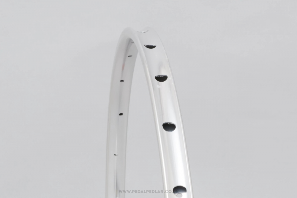

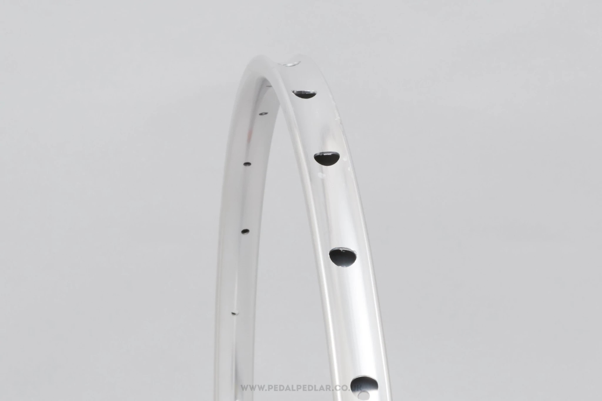

Wrzuć zdjęcie tej obręczy, bo to brzmi jakbyś chciał zakładać oponę na tubulary...
Trochę mnie to dziwi, że weszły. W końcu pomiędzy 630 a 622 jest 8 milimetrów różnicy na średnicy osadzenia opony.
A może jednak te obręcze to nie są 630 mm? Znalazłeś jakieś oznaczenie na obręczy?
Jak wygląda ta nowa opona na tej obręczy (jakieś zdjęcie z boku)?
