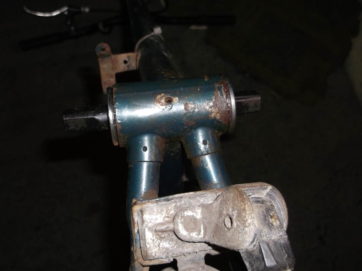

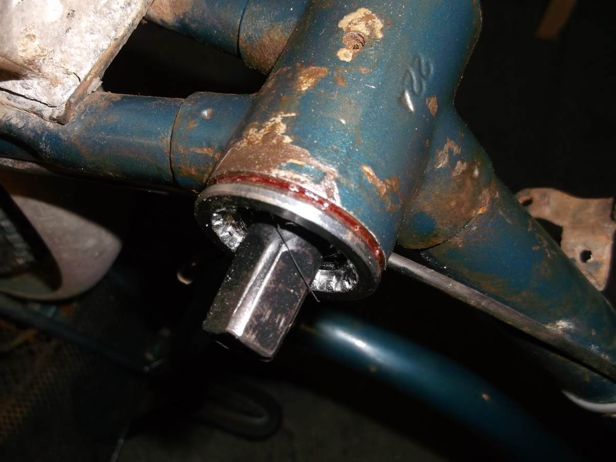

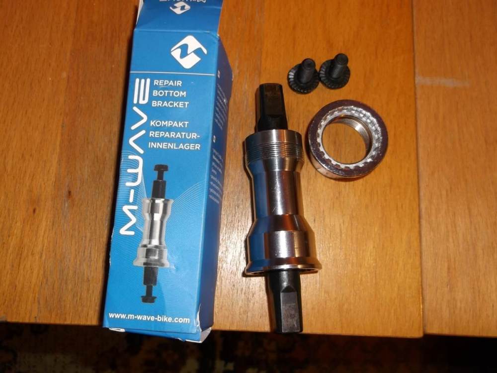

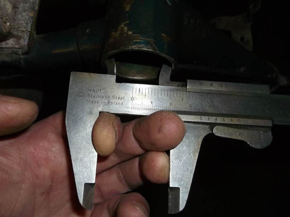

marvelo Napisano 11 Maja 2022 Napisano 11 Maja 2022 Przetestowałem ostatnio montaż takiego suportu, zwanego naprawczym (produkt firmy M-Wave). Zasadniczo przeznaczony jest do ratowania ram z zerwanym gwintem w mufie suportu, ale ja akurat zastosowałem go w jakiejś bardzo starej, niemieckiej ramie (pewnie z 40-50-letniej) z mufą suportu pod miski wbijane o średnicy 34 mm. To nie jest zgodne z jakimkolwiek standardem. Miski wbijane (i suporty typu pakiet, np. firmy Sunrace) występują w rozmiarach 35, 38 i 40 mm. Nic mniejszego już nie ma. Tak się składa, że taki suport naprawczy ma stożkowe zakończenia tulei i miski służącej do dokręcania, a suporty BSA mają wewnętrznie właśnie około 34 mm, więc całkiem ładnie się wpasował w mufę. Cena jest dość przystępna i czasem pomoże uratować jakąś starą ramę przed złomowaniem. https://allegro.pl/kategoria/czesci-suporty-16440?string=naprawczy Suport jest zbudowany na łożyskach 6903 (17x30x7, łatwo dostępne), więc można nawet regenerować, jak oryginalne padną. https://allegro.pl/listing?string=łożysko 6903&order=p
