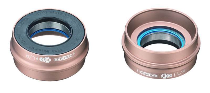

Witam!
Mam problem ze sposobem wymiany tych łożysk - nigdzie nie znalazłem opisu wymiany w tym suporcie - on ma zamontowaną uszczelkę po wewnętrznej stronie łożyska, więc jeżeli chciałbym wycisnąć samo łożysko to jakimkolwiek narzędziem chyba uszkodzę tę uszczelkę ? Lub się mylę, proszę o wypowiedź kogoś, kto faktyczne wymiemiał łożska w tym typie suportu ( inne opisane przypadki wymian dotyczyły suportów bez tych uszczelek przy łożyskach, ja niestety oczywiście muszę mieć taki problematyczny typ).
Na zdjęciu widać o jaką uszczelkę mi chodzi - to ta niebieska widoczna za łożyskiem.
