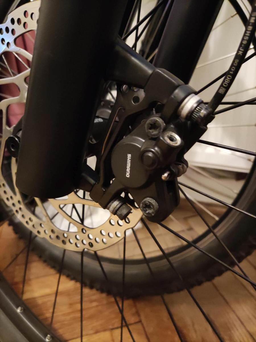

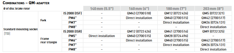

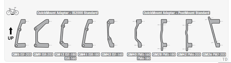

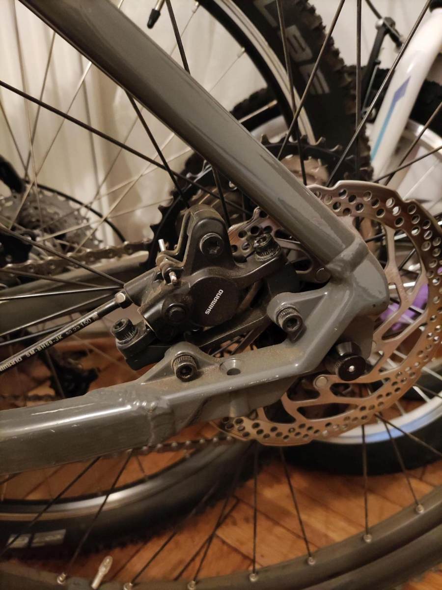

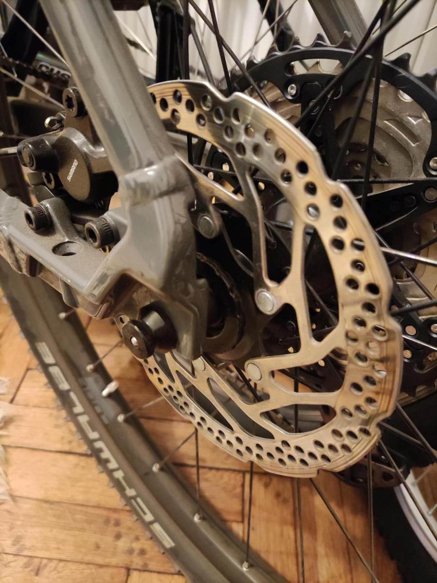

Wrzucam zdjęcia obecnych hamulców. Zgodnie z instrukcją Magury, na tył potrzebny będzie adapter w standardzie IS2000: QM41 a QM40 na przód. Mam rację?

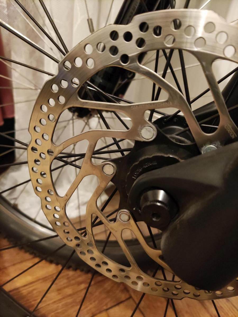

Pytanie, czy jest w ogóle potrzeba kupna adapterów Magury czy mogę wykorzystać obecne? Patrząc na zdjęcia i rysunki techniczne wyglądają podobnie. No i pozostaje jeszcze kwestia adapterów na tarcze. Te shimanowskie tarcze są na nity? Prośba o pomoc. Dziękuję.

Obecne tarcze nie są na żadne nity. To mocowanie Centerlock z nakrętką centralną. Możesz kupić tarcze Magury pod Centerlock lub na sześć śrub i zastosowań wspomniane przez @wojtt80 adaptery.
Adaptery do zacisków możesz zostawić obecne jeśli średnica tarcz jest taka sama.
