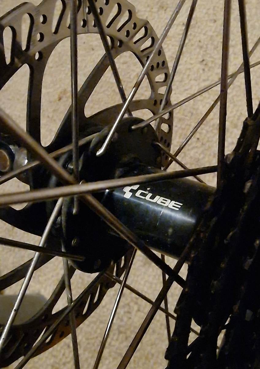

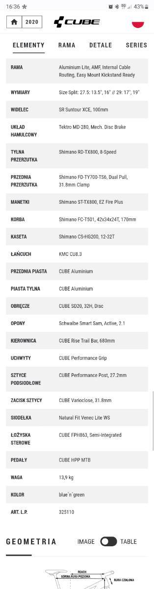

Witam.
Kupiłem ostatnio uzywany rowerek Cube, z tego co wyszperałem w necie jest to Cube Access WS możliwe że 2020r ale nie mam pewności. Rozmiar koła 27.5 a ramy 16". Osprzęt na stronie producenta się zgadza. Ogólnie po trochu doprowadzam go do ładu ale dzisiaj padła mi piasta z tyłu (uczyłem się wheelie) i nie mogę się doszukać informacji na temat tej piasty. Na stronie producenta pisze tylko "Cube aluminium" a na piascie "Cube". Niestety na razie nie jestem w stanie jej rozebrać, dopiero pod koniec maja będę zamawiał kilka rzeczy do niego więc do zamówienia dojdzie jeszcze bacik i klucz do odkrecania kasety. Mógłby mi ktoś pomóc w sprawie tej piasty jakie ewentualnie trzeba by było kupić kulki bo chciałbym je wymienic na nowe wszystkie i od razu zamówić ze wszystkimi innymi rzeczami.
Piasta to joytech. Kulki 1/4", stożki shimano/uniwersalne. Ogólnie piasta bardzo słaba, zastanów się czy nie lepiej wymienić całą.
Właśnie udało mi się piaste rozkręcić bez ściągania kasety bo nie mam jeszcze do tego narzędzi w środku wszystko wygląda w porządku wszystkie kulki są nieuszkodzone konusy też nie mają wzerow. Jest to możliwe że poluzowały się śruby/kontry i byłem  przez to w stanie to rozkręcić bez zdejmowania kasety? Niestety skręcę całość dopiero końcem maja. A ewentualnie jeśli bym się zdecydował na wymianę to jaka byś polecił no i jakie parametry muszę wziąć pod uwagę nowej piasty bo w tym się totalnie nie mogę odnaleźć, nie wiem czy ta co mam to 9x135 czy 10x135 czy może jeszcze jakaś inna.
