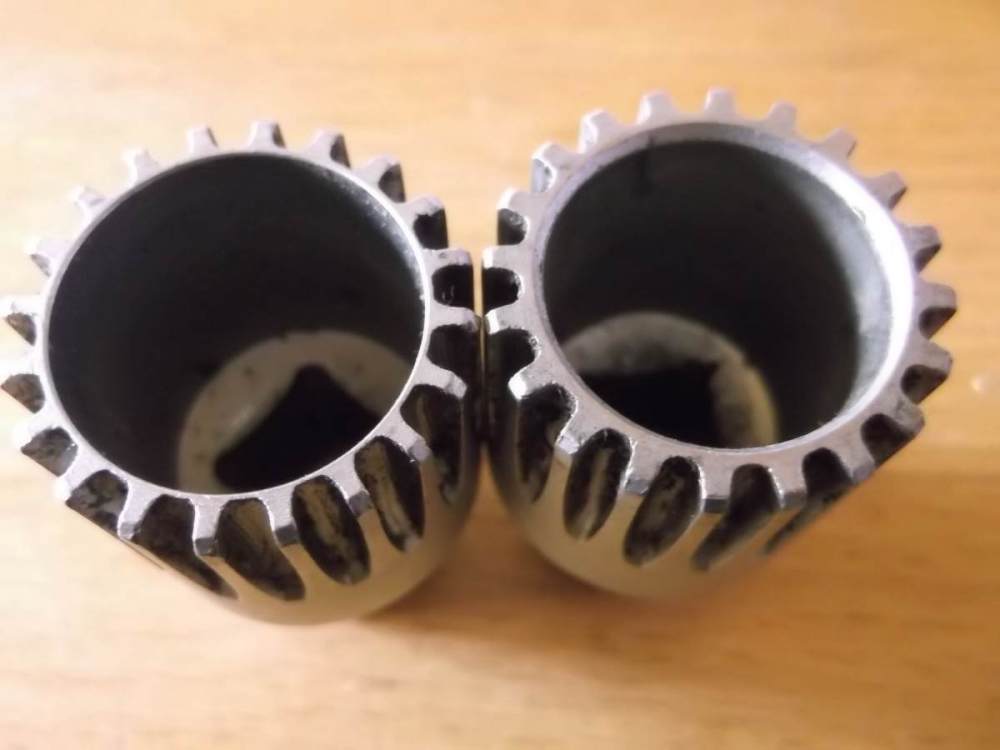

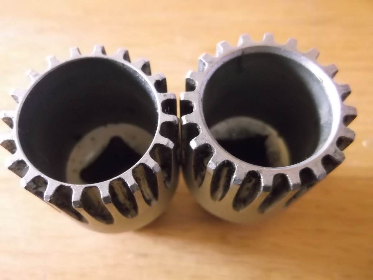

marvelo Napisano 10 Maja 2022 Udostępnij Napisano 10 Maja 2022 1 godzinę temu, czankie96 napisał: Wygląda to tak, jakby ząbki klucza były za szerokie. Może po prostu potrzebny inny klucz? Zdarzają się pewne różnice w budowie kluczy, np. w szerokości "ząbków", w obecności ścięć. Problem pojawia się zwykle przy miskach wykonanych z tworzywa sztucznego, które mają chyba nieco ciaśniejsze wpusty (aby żebra pomiędzy nimi były mocniejsze, bo to tylko tworzywo sztuczne, nawet jeśli wzmacniane jakimiś włóknami szklanymi - tak przypuszczam). Ja miałem kiedyś problem z montażem taniego suportu Shimano (chyba BB-un25), gdzie lewa miska była z tworzywa. Ten klucz po prawej (tylko ten wtedy miałem) nie chciał wejść w lewą miskę, natomiast w prawą, stalową, wchodził bez problemu. Podciąłem po prostu trochę te wpusty w plastikowej misce scyzorykiem, a potem wbiłem delikatnie klucz młotkiem. Udało się zamontować. Ten drugi klucz (z lewej na zdjęciu) pochodzi z zestawy walizkowego, który kupiłem później. Widać, że ma nieco węższe ząbki, no i wchodzi w plastikowe miski bez żadnych problemów. Możesz spróbować tak jak ja, no bo suport już i tak do wyrzucenia. Ale jeśli połamiesz miskę to przecinakiem raczej nie odkręcisz, chyba że wydłubując po kawałku, albo nawiercając cienkim wiertłem. Jeśli masz dostęp do szlifierki to możesz też zrobić na kluczu takie fazki (ścięcia), bo Twój ich nie ma, a mogą ułatwić wbicie klucza w miskę. No i jeszcze sprawdź, czy w gniazdach misek nie ma piachu i błota, bo to też może utrudnić umieszczenie klucza w gnieździe. Odnośnik do komentarza Udostępnij na innych stronach More sharing options...
