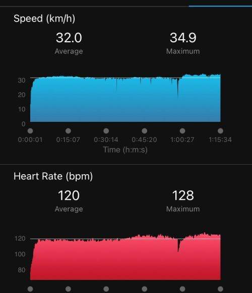

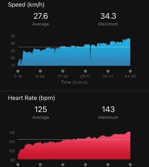

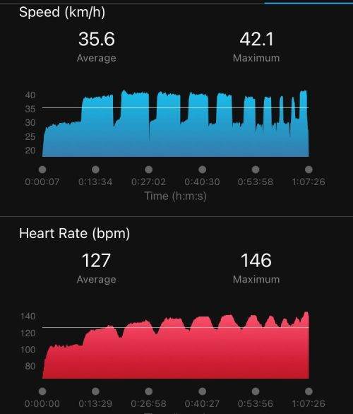

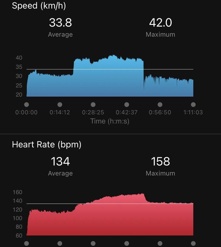

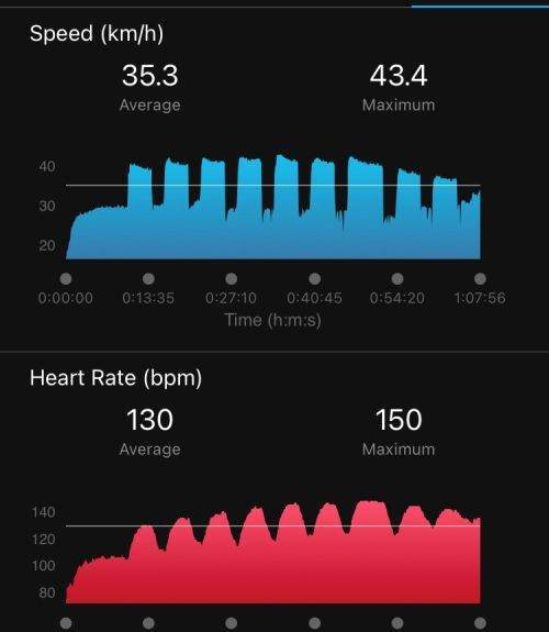

JWO Napisano 6 Maja 2022 Napisano 6 Maja 2022 W związku z lockdownem od 40 dni jeżdżę tylko na trenażerze ;(. Codziennie 35-40km na średniej intensywności (porównywalnej z jazdą po płaskim na szosie). Trochę już się przyzwyczaiłem do trenażera (chociaż ciągle to dość nudne ). Nie znam się na treningu kolarskim, więc ułożyłem sobie na podstawie doświadczenia biegowego cztery jednostki. 1. Interwaly. 10minut rozgrzewka (30km/h) + 4min(40km/h)x2min(30km/h) + 10 powtórzeń + 5-10minut lekko (30km/h) 2. Fartlek (nie wiem czy w kolarstwie takie określenie istnieje). 10 minut rozgrzewka (30km/h), potem interwaly (40km/h) coraz krótsze 8/7/6/5/4/3/2/1 minut z odpoczynkeim (30km/h) 2 minuty. 3. Jazda z narastającą prędkością. 25km/h -> 35km/h 4. Spokojna jednostajna jazda (30km/h) Całośc się jakoś sprawdza, forma rośnie , ale zawsze coś pewnie można poprawić. Na pewno brakuje tutaj podjazdów. Tylko jak to zaplanować, żeby się nie zajechać. Na powyższych przy 30km/h mam około 150-160W (mierzone na trenażerze) i około 300W przy 40km/h. Obciążenie zmieniam tylko przerzutką (bo tak mi wygodnie), ale ciągle istnieje wajcha w trenażerze. Spokojne jazdy też są za krótkie (tak mi się wydaje), ale dwie godziny to wszystko co mogę wytrzymać w tak nudnych warunkach , więc max to 60km Jakby ktoś miał jakieś wskazówki, co poprawić, jak zrobić te "podjazdy", co dodać, co odjąć, byłbym wdzięczny. Celem moim nie są wyścigi, czy maratony. Główny cel to 400km dokoła Szanghaju w 24h. Myślałem że zrobię to w święto majowe, ale Covid zmienił moje plany ;(. Może pod koniec czerwca się uda (najdłuższy dzień w roku), ale w tedy u nas pada. Jak covid odpuści to pewnie spróbuje we wrześniu.

JWO Napisano 8 Maja 2022 Autor Napisano 8 Maja 2022 @spidelli Korzystajac z tego planu dołożyłem jeszcze jeden element. Rozgrzewka 20min 30km/h, 30min 40km/h, schłodzenie 20min 30km/h. Zastanawia mnie brak interwałow w tym planie, czy w kolarstwie nie sa az tak istotne? Tętno 155 to chyba max co mogłem utrzymać, oczywiście majac na uwadze pozostały dystans. @hulk14 Sprawdziłem jak Garmin ustalił mi strefy: Zone 1: 87-104bpm 50-60% Zone 2: 104-121 bpm 60-70% Zone 3: 121-138 bmp 70-80% Zone 4: 138-156 bmp 80-90% Zone 5: 156-173 bmp 90-100% Jak widać całkiem rozsadnie
