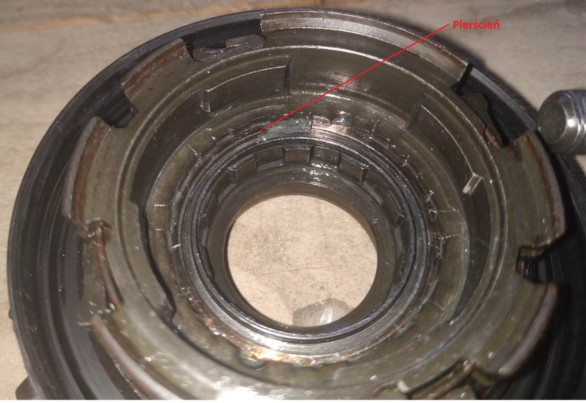

Witam,
Chodzi o piastę SG-8R22 https://manualzz.com/doc/53867785/shimano-sg-8r22-hub-gigi-internal-exploded-view . Ewidentnie jej wina, nie korby. Rozkręcona, wyczyszczona, nasmarowana, wymieniłem tylko łożysko (pozycja 7 z linku powyżej), reszta wygląda bardzo ładnie. Po złożeniu dalej opór. Wolnobieg działa lekko, po poszukiwaniach okazało się, że zabierak piasty (pozycja 11) stawia duży opór. Kierunek jazdy ma taki opór, że ręką zębatki nie przekręcę, gdy oś jest nieruchomo:
https://www.veed.io/view/8dd6269a-dd40-438a-ad50-7a746d192d64?sharingWidget=true
Rozmontowałem jeszcze zabierak piasty ściągając pierścień:zabierak.thumb.jpg.70d3a71a95030c69b496d2a8c96a53e0.jpg
Nie mam zdjęcia jak był rozebrany, ale w środku są kolejne chyba z 4 pierścienie z ząbkami, a na nich taki wygięty (robiący jakby za element sprężysty), który ściska całość po założeniu pierścienia ze zdjęcia z powrotem. Czy tak ma być? Skoro oś z przekładnią jest tu nieruchoma to widzę tylko jedną możliwość, że środek zabieraka ze zdjęcia powyżej stawia taki opór.
