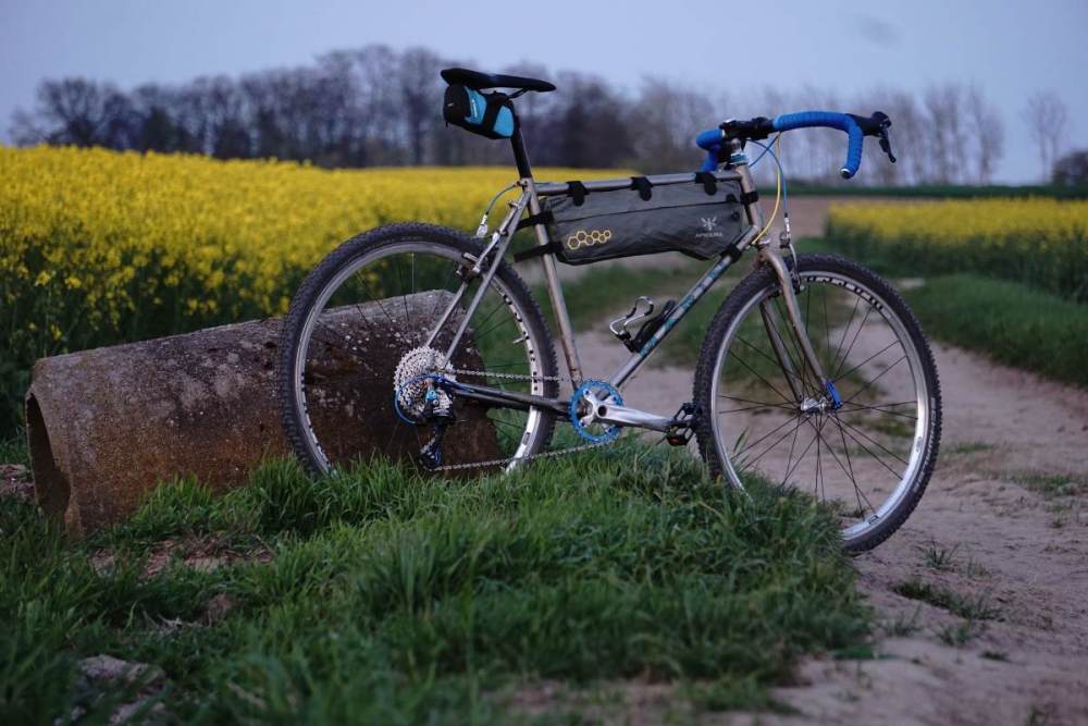

Na dziurawy asfalt - Marin Gestalt 2. Tiagra 2x10. Jakbyś potrzebował to ma oczka na błotniki i bagażnik, nawet z przodu :) Z drugiej strony - ani w tym rowerze, ani w tych, które proponuj dalej, nie da się raczej pogodzić torby pod rurę z bidonami :)
Na szutry - DSX2 albo droższa (i gorsza?) wersja z barankiem i napędem Microshift Advent - Gestalt X10 (1x10).
