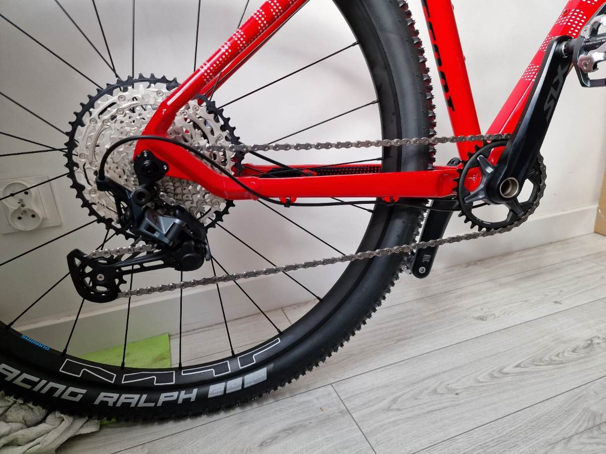

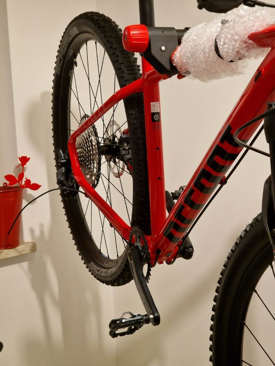

666cin Napisano 5 Maja 2022 Autor Udostępnij Napisano 5 Maja 2022 Rower już wisi na kołach. Podkladka przełożona. Prawe ramkę korby jest bardzo blisko ramy. Ok 5mm luzu od rury idącej do przerzutki ale nic nie zahacza. Teraz pytanie odnośnie lancuch. Przy pasowaniu na największej koronce zostawić 2 segmenty czy 4? Bo z tego co czytałem to 1x12 żądzą się innymi prawami? Cytuj Odnośnik do komentarza Udostępnij na innych stronach More sharing options...
schwinn0 Napisano 5 Maja 2022 Udostępnij Napisano 5 Maja 2022 Wszystko masz w tym dokumencie M8100 przerzutka.pdf Cytuj Odnośnik do komentarza Udostępnij na innych stronach More sharing options...
Dokumosa Napisano 5 Maja 2022 Udostępnij Napisano 5 Maja 2022 12s 4-5 ogniw się zostawia. W tych naoędach jest wszystko na styk. Jedno ogniwo za dużo i łańcuch będzie się ocierał o wózek przerzutki. Jedno za mało i bęcue b.słabo działać. 1 Cytuj Odnośnik do komentarza Udostępnij na innych stronach More sharing options...

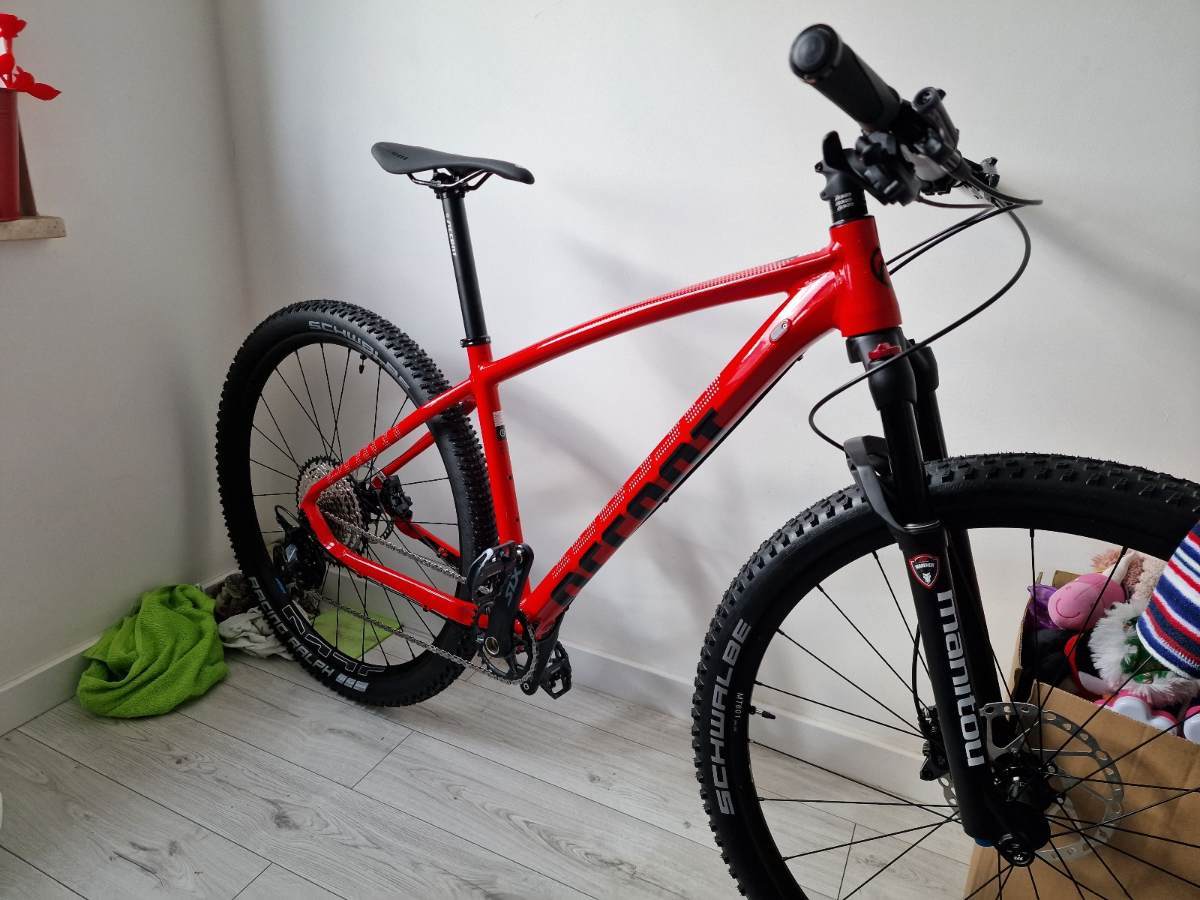

666cin Napisano 6 Maja 2022 Autor Udostępnij Napisano 6 Maja 2022 (edytowane) Zostawiłem 4 ogniwa i chyba jest spoko. Łańcuch nie spada. Przerzutka ladnie pracuje. Rower skończony. Zostało ruszyć w drogę. Wyszlo rowne 12kg z pedałami (350g) jedyne co to przy włączonym sprzęgle ciężej biegi wrzucą. Nie wiem jak być powinno bo pierwszy raz mam taką przerzutkę. Edytowane 6 Maja 2022 przez 666cin 1 Cytuj Odnośnik do komentarza Udostępnij na innych stronach More sharing options...
Dokumosa Napisano 6 Maja 2022 Udostępnij Napisano 6 Maja 2022 Tak, sprzęglo powiduje konieczność włożenia większej siły w obsługę manetki. Swoją drogą... jak ja nie cierpię garbatych ram 1 Cytuj Odnośnik do komentarza Udostępnij na innych stronach More sharing options...
666cin Napisano 6 Maja 2022 Autor Udostępnij Napisano 6 Maja 2022 Jedyna jaka była dostepna😃 Cytuj Odnośnik do komentarza Udostępnij na innych stronach More sharing options...
