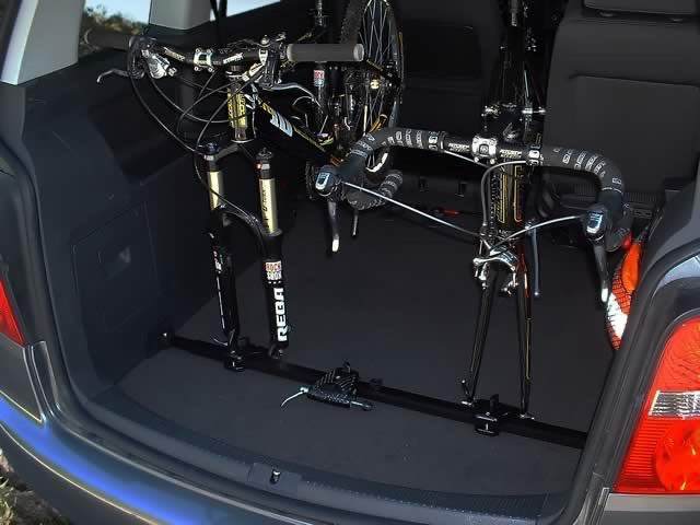

Wojcio Napisano 22 Kwietnia 2022 Napisano 22 Kwietnia 2022 Tu mamy ciekawy przykład - ale enduro mają długie kierownice i trzeba tak zrobić, by się mijały. Chyba to mocowane do mocowań bagażu. Znalezione w sieci. Ale to wygląda bardziej na minivana niż kombi.
