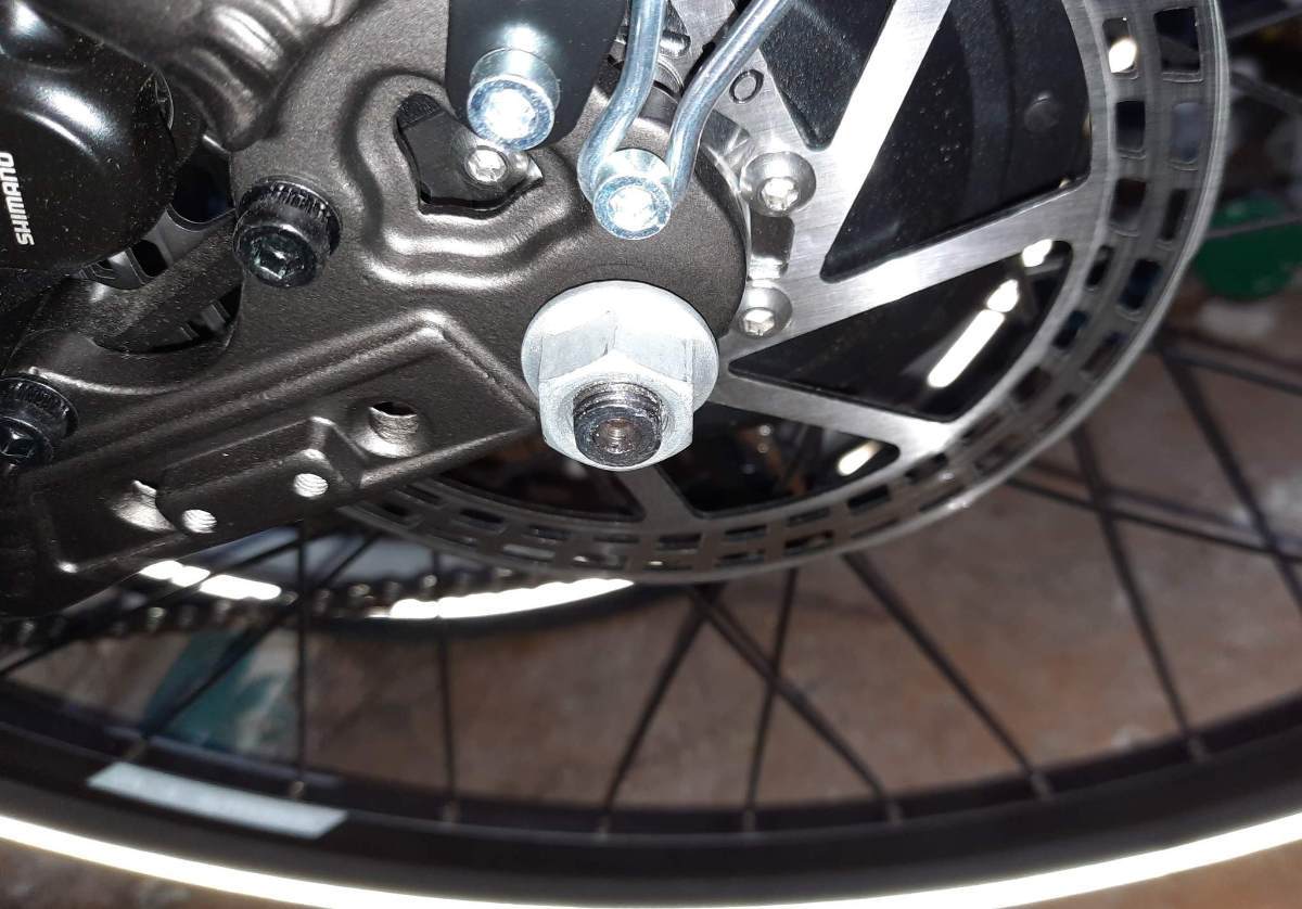

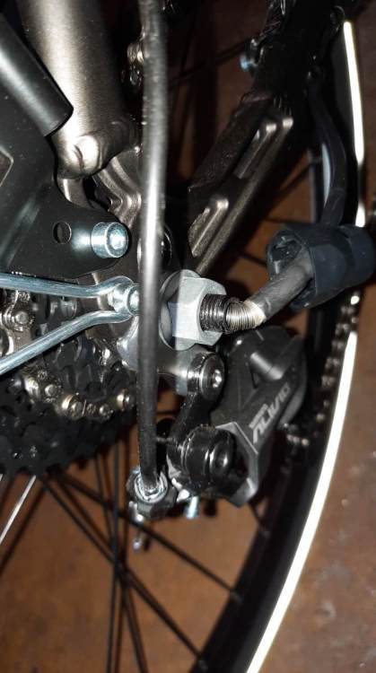

Mam tylne koło z napędem elektrycznym. Więc idzie kabel w śrubę. Kabel jest przykręcony do stałych opasek w ramie i odpięcie ich jest możliwe tylko poprzez przecięcie. Niestety w nowym rowerze jest z tyłu flak. Kross trans hybrid 1.0
Nie musisz wyjmować całego koła żeby zmienić oponę czy dętkę. Odkręć obie nakrętki od koła, odepnij przewód do silnika od ramy na tyle ile się da i wysuń koło na tyle żeby opona przeszła przez oś powyżej ramy.
