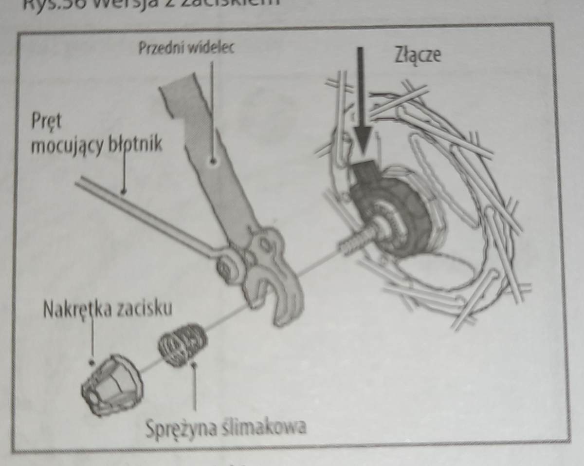

MikeStorm Napisano 19 Kwietnia 2022 Napisano 19 Kwietnia 2022 Mam dylemat czym lub jakim kluczem odkręca się element z tworzywa sztucznego zwany nakrętką zacisku. Na fotce strona z instrukcji o co mi chodzi
WaGiant Napisano 19 Kwietnia 2022 Napisano 19 Kwietnia 2022 Jeśli to klasyczny zacisk QR to z drugiej strony masz dźwignię . ,, Otwierasz" ją i odkręcasz . Nakrętkę przytrzymujesz ręką . Myślę że na Youtubie jest milion filmów jak to zrobić . Moim zdaniem na filmie za lekko zamyka zacisk . Ja jestem wyznawcą szkoły że zamyka się całą dłonią i ma na niej zostać ślad . np
