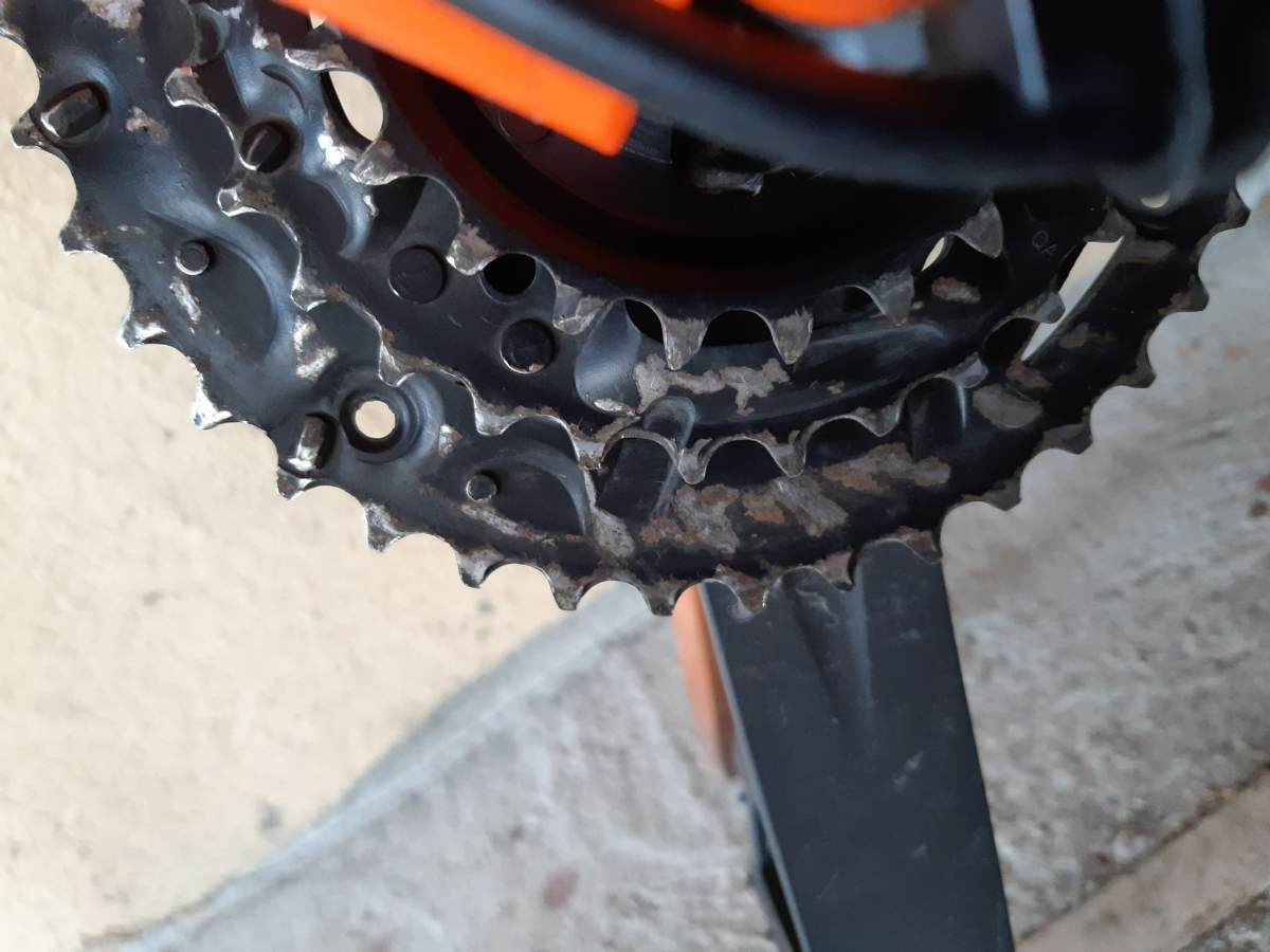

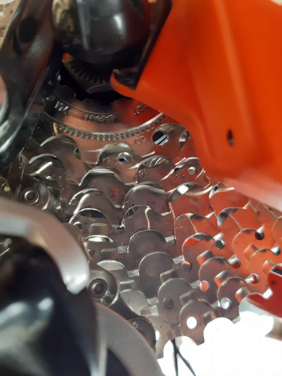

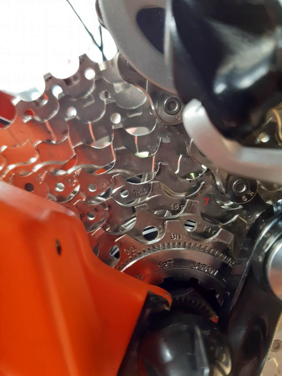

matty Napisano 19 Kwietnia 2022 Udostępnij Napisano 19 Kwietnia 2022 Elo Byki, Chciałem pojeździć dziś rowerem, ale niestety na 7 zębatce z tyłu przeskakuje mi łańcuch. Wczoraj zmieniony na KMC X9.93. Poprzedni na 112 ogniw był wyciągnięty o pół ogniwa, czyli +/- 0.5%. Łańcuch, kaseta, korby nie zmieniane od nowości. Przejechałem na nim jakieś +/- 7000km. Stan kasety i korby na zdjęciach poniżej. Chyba bez zmiany kasety się nie obejdzie? Domyślam się, że kaseta do wymiany? Trochę mnie to dziwi, bo teoretycznie kaseta powinna wytrzymywać 3 łańcuchy, a u mnie po jednym już jest zjechana? A może dlatego, że ta kaseta to Shimano CN-HG400 to grupa Alivio, a łańcuch miałem Shimano CN-HG53 to grupa Deore. Co teraz zrobić? wrócić do starego łańcucha i dojechać jeszcze napęd do końca? Czy kupić nową kasetę. Tylko czy po zmianie na nową kasetę nie będzie łańcuch przeskakiwał na korbie? Zadałem to pytanie już na pewnej grupie na fb. Większość jest zdania, że kaseta do zmiany, ale jeśli chodzi o korbę to tak pół na pół. Jeśli chodzi o kasetę to myślę kupić taką samą, Shimano Alivio. Plecacie tańsze typu Prox? Oceńcie stan korby i kasety. Dzięki. Odnośnik do komentarza Udostępnij na innych stronach More sharing options...
Gość Napisano 19 Kwietnia 2022 Udostępnij Napisano 19 Kwietnia 2022 Cytat Trochę mnie to dziwi, bo teoretycznie kaseta powinna wytrzymywać 3 łańcuchy, a u mnie po jednym już jest zjechana? Coś chyba namieszałeś. Jeszcze nie słyszałem takiej teorii, a na pewno nie przy wymianie co 7k km. Kaseta do wymiany, ewentualnie jeżeli skacze tylko na jednym biegu, to być może jakimś cudem się ułoży. No ale wątpię. Swoją drogą, coś takiego pokazuje że korzystasz z bardzo wąskiego zakresu kasety, a właściwie głównie jednego biegu. Pomyśl nad innym zakresem. Odnośnik do komentarza Udostępnij na innych stronach More sharing options...
matty Napisano 19 Kwietnia 2022 Autor Udostępnij Napisano 19 Kwietnia 2022 Najczęściej jeżdzę na przełożeniach 2,3 x 5,6,7,8,9. Myślisz, że korba jest jeszcze dobra, można to wywnioskować po zdjęciach? Odnośnik do komentarza Udostępnij na innych stronach More sharing options...
Mod Team sznib Napisano 19 Kwietnia 2022 Mod Team Udostępnij Napisano 19 Kwietnia 2022 Pojeździć kilkadziesiąt km. jak się nie ułoży załóż stary łańcuch i zajedź do końca, kup kasetę i wymień jak stare komponenty padną. O korbę się nie martw, bo zębatki korby wytrzymują zazwyczaj sporo więcej niż kaseta. Odnośnik do komentarza Udostępnij na innych stronach More sharing options...
matty Napisano 19 Kwietnia 2022 Autor Udostępnij Napisano 19 Kwietnia 2022 Przejechałem z 20km. Na 7 biegu strasznie przeskakuje, nie da się praktycznie jechać. Myślałem założyć stary łańcuch, ale on jest już trochę wyciągnięty i się boję że będzie niszczył korbę. Chyba najlepszy pomysł to nowa kaseta? Odnośnik do komentarza Udostępnij na innych stronach More sharing options...
Mihau_ Napisano 19 Kwietnia 2022 Udostępnij Napisano 19 Kwietnia 2022 Nowa kaseta to jedyne logiczne rozwiązanie. Do tego warto się zapoznać z terminem kadencja. Odnośnik do komentarza Udostępnij na innych stronach More sharing options...
matty Napisano 19 Kwietnia 2022 Autor Udostępnij Napisano 19 Kwietnia 2022 W teorii znam to pojęcie Zaraz zamawiam kasetę. Shimano Alivio jest dobra, w tej cenie chyba nie znajdę nic lepszego? Powiedzcie mi jeszcze czemu tak jest, że kaseta wytrzymuje mniej km niż korba? Odnośnik do komentarza Udostępnij na innych stronach More sharing options...
Gość Napisano 19 Kwietnia 2022 Udostępnij Napisano 19 Kwietnia 2022 Zapewne chodzi o ilość zębów o które łańcuch się opiera. No ale mogę się mylić. Odnośnik do komentarza Udostępnij na innych stronach More sharing options...
matty Napisano 19 Kwietnia 2022 Autor Udostępnij Napisano 19 Kwietnia 2022 A no tak, im więcej zębów tym pojedynczy ząb przenosi mniejsze siły i się wolniej wyciera? Odnośnik do komentarza Udostępnij na innych stronach More sharing options...
Mihau_ Napisano 19 Kwietnia 2022 Udostępnij Napisano 19 Kwietnia 2022 To raz. A dwa to porównaj sobie grubość zębów na blacie i na kasecie Odnośnik do komentarza Udostępnij na innych stronach More sharing options...
