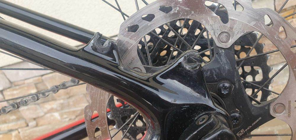

1938 Napisano 17 Kwietnia 2022 Napisano 17 Kwietnia 2022 Rama jest uszkodzona w ten sposób, że nie da się przymocować tylnego hamulca tarczowego: Czy taką ramę da się łatwo naprawić / uzupełnić? Jeśli tak, to ile by to kosztowało i kto się tym zajmuje? Coś na Podkarpaciu? Prawdopodobnie po wypadku, więc rama może być skrzywiona. Sąsiad sprzedaje i zastanawiam się, czy ten rower da się naprawić, czy tylko na części.
Mihau_ Napisano 17 Kwietnia 2022 Napisano 17 Kwietnia 2022 Karbonowa rama nie może być skrzywiona Napisz do kilku firm zajmujących się naprawą karbonu to się dowiesz czy jest to technicznie wykonalne, bezpieczne a przede wszystkim opłacalne
Gość Napisano 17 Kwietnia 2022 Napisano 17 Kwietnia 2022 Skrzywiona nie może być, ale pęknięta lub bardziej podatna na pęknięcie już tak. Ja bym nie kupił, chyba że cena roweru nie zawiera właściwie kosztu ramy.

1938 Napisano 20 Kwietnia 2022 Autor Napisano 20 Kwietnia 2022 Mam kilka ofert naprawy. Jedna firma odmówiła. Czy ktoś ma doświadczenie z poniższymi firmami? Cyklon - zajmują się ściśle naprawą ram karbonowych + 2-letnia gwarancja Wit-Composites - robią dla lotnictwa, ale naprawiają też ramy (póki co najtańsza oferta)
lewocz Napisano 20 Kwietnia 2022 Napisano 20 Kwietnia 2022 W dniu 17.04.2022 o 14:31, Mihau_ napisał: Karbonowa rama nie może być skrzywiona Napisz do kilku firm zajmujących się naprawą karbonu to się dowiesz czy jest to technicznie wykonalne, bezpieczne a przede wszystkim opłacalne Ja bym się tu bardziej martwił właśnie o bezpieczeństwo, a nie opłacalność.
1938 Napisano 24 Kwietnia 2022 Autor Napisano 24 Kwietnia 2022 Mam już komplet ofert: Carbon-Tech - odmówili LuxTech - 350 zł Wit-Composites - 750 zł Fabryka Rowerów - 1000 zł Cyklon - 1200 zł + 2 lata gwarancji Z punktu widzenia inwestora "remontujesz" jak najtaniej i sprzedajesz jak najdrożej. Ale może sobie ten rowerek ostatecznie zostawię, a wtedy bezpieczeństwo jest kluczowe. Cyklon wydaje się solidny, Wit raczej też dobrze zrobi, a jeśli ktoś ma doświadczenie z powyższymi firmami, to niech się podzieli.

1938 Napisano 27 Kwietnia 2022 Autor Napisano 27 Kwietnia 2022 Wypróbuję najpierw na sobie, czyli będę jeździł... aż mi się znudzi. Mój mechanik też twierdzi, że mogą mieć odmienną koncepcję, czyli Cyklon prawdopodobnie utnie kawałek ramy i wstawi nowy, natomiast Lux-Tech założy element w tym miejscu (nie pamiętam, jak się on fachowo nazywa). To tylko przypuszczenia i jeszcze wyślę zapytania do nich odnośnie technologii naprawy. W Lux-Techu naprawiał już wiele ram i zawsze był zadowolony. Lakier się nie łuszczył. Jeśli ktoś miał podobny przypadek i doświadczenia z konkretnym sposobem naprawy ramy, to bardzo mi pomoże, bo przecież chodzi o bezpieczeństwo. Uprzedzając pytania, wysyłka do naprawy dopiero po majówce.
1938 Napisano 17 Maja 2022 Autor Napisano 17 Maja 2022 Czy nikt więcej nie naprawiał ramy? Pytałem w LuxTechu i Cyklonie. Odtworzą ten element z karbonu. Natomiast nikt nie zdradzi szczegółów, bo to tajemnica handlowa. LuxTech kiedyś kleił żywicą. Cyklon być może stosuje bardziej trwałe techniki i będzie się dłużej trzymać. Nie wiem, jak obecnie. Bardziej by mi pasował LuxTech, bo na chwilę obecną prawie pusto na koncie. Ale jakość na pierwszym miejscu. Dlatego potrzebuję opinii. I tak wysyłką zajmie się mechanik, który wszystko dotąd słał do LuxTechu.
