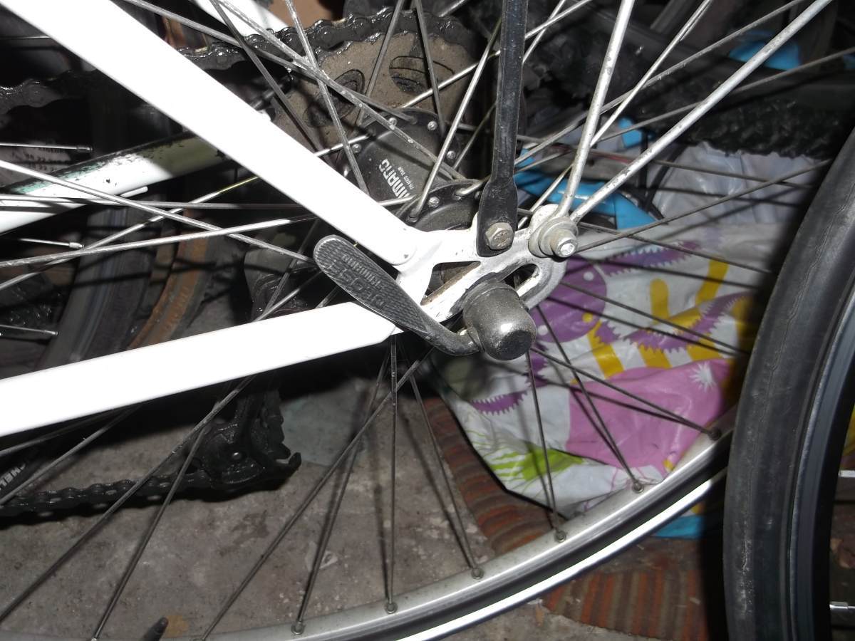

danielko Napisano 10 Kwietnia 2022 Napisano 10 Kwietnia 2022 Dzień dobry, Remontuję stary rower. Przekładka kierownicy, widelca, sztycy, suportu, obręczy, zamiana kół na takie z zaciskaczem. Został temat przerzutek. Podjechałem z tym do serwisanta, który jednak stwierdził, że ze względu na budowę mojej ramy samozamykacz z tyłu odpada. Zostaje piasta na nakrętki lub inne koła. Wszystko przez to, że wg serwisanta nie da się jeśli hak nie jest pionowo. Czy widzicie inne rozwiązanie? Poniże sposób w jaki wygląda moje mocowanie z tyłu.
plebi Napisano 10 Kwietnia 2022 Napisano 10 Kwietnia 2022 Przerabialem temat. NIestety ma racje - samozamykacz odpada. TYlko nakretki - stare rozwiazanie.
danielko Napisano 10 Kwietnia 2022 Autor Napisano 10 Kwietnia 2022 Lepiej zmienić dwa kolka czy wymieniać piastę w tylnym? Miało być budżetowo kurczaki

danielko Napisano 12 Kwietnia 2022 Autor Napisano 12 Kwietnia 2022 Dziękuję wszystkim. Intuicyjnie przychylałem się do pozostawienia szybkozamykacza. Ale ponieważ rower jest remontowany dość budżetowo, co oznacza m.in. zamykacz z plastikową czapeczką, konieczność wpasowania Tourneya itd wymieniłem ośkę na taką z nakrętkami. W sumie to i tak koło tylne które rzadko zdejmuję. Koszt to 6zł i zawsze mogę wrócić do zamykacza.
