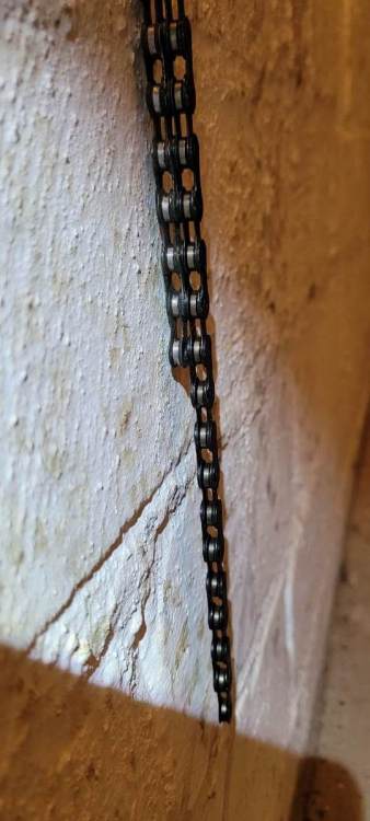

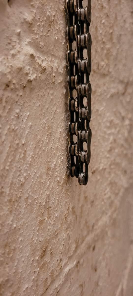

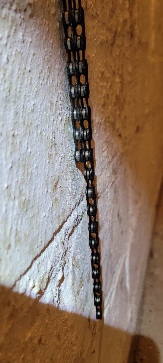

Semtex Napisano 6 Kwietnia 2022 Napisano 6 Kwietnia 2022 Ten post to raczej jako ciekawostka... W ostatnim czasie wymieniłem łańcuch u żony, z oryginalnego SRAM GX 12s na KMC, Rower dla żony kupiliśmy używany, nie pamiętam z jakim przebiegiem, ale żona zrobiła na nim około 4,5k km, kaseta przyjęła nowy łańcuch bez problemu, jednak na dwóch największych zębatkach stał się dosyć głośny co ciekawe na blacie, kupiłem nowy, ale nadal dosyć mocno hałasuje, choć zaczyna być z każdą trasą lepiej. Na fotce widać różnicę pomiędzy nowym i starym łańcuchem bez problemu: Dziś wymieniłem łańcuch u siebie, napęd Shimano 12s XT z kasetą SLX, przebieg około 5k km, łańcuch Shimano XT, totalnie mnie zaskoczyło to co zobaczyłem porównując nowy łańcuch ze starym, w zasadzie nie widzę różnicy pomiędzy nimi. Fotka mówi więcej niż słowa: Oba łańcuchy jeżdżą na wosku, gdybym miał komuś polecić łańcuch do napędu 12s to zdecydowanie ten XT. Mam nadzieję, że ten post będzie choć trochę pomocny. Pozdrawiam. 4 Cytuj
