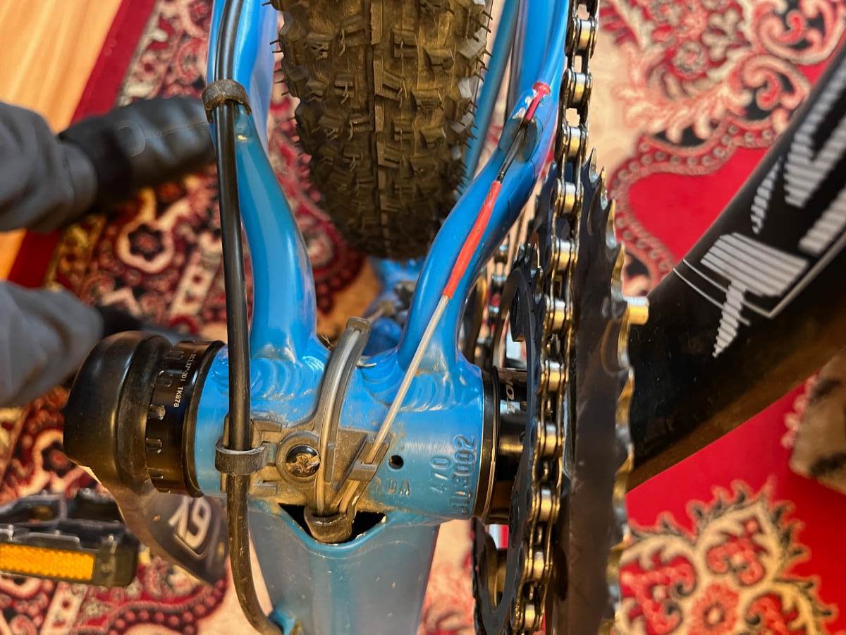

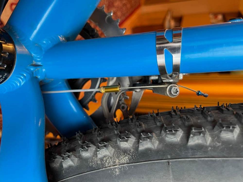

Sarmata Napisano 5 Kwietnia 2022 Napisano 5 Kwietnia 2022 (edytowane) Cześć Chciałem się podzielić ostatnim doświadczeniem związanym z moim napędem deore XT 2x10 w Treku X-Caliber z wewnętrznym prowadzeniem linek. Po wymianie przez serwis linki od tylnej przerzutki napęd na kilku zębatkach nadal zachowywał się niestabilnie. Nie pomogła wymiana kasety i łańcucha na nowe. Z biegiem czasu problem się pojawił też na przedniej przerzutce. Jednym z objawów był ruch przedniej przerzutki (ok. 2 mm) w momencie przełączenia manetki od tylnej przerzutki. Finalnie okazało się w serwisie, że jednak linki od przerzutek (w ramie biegną bez pancerza) krzyżują się i napierają na siebie, co powodowało problem z prawidłową pracą przerzutek. Jeśli zatem macie w rowerze przednią przerzutkę i wewnętrzne prowadzenie linek a napęd sprawia problemy, warto też sprawdzić czy przednia przerzutka nie reaguję na przełączenie tylnej - bo krzyżowanie może być przyczyną problemów. Pozdrawiam Edytowane 5 Kwietnia 2022 przez Sarmata Cytuj

Sarmata Napisano 5 Kwietnia 2022 Autor Napisano 5 Kwietnia 2022 (edytowane) W moim x-calibrze linka tylna wchodzi po lewej w ramę a przednia po prawej. Potem wychodzą po prawej, przednia nad suportem a tylna od dołu suportu. Są więc po tej samej stronie ramy i jest możliwość styku. Edytowane 5 Kwietnia 2022 przez Sarmata Cytuj
Dokumosa Napisano 5 Kwietnia 2022 Napisano 5 Kwietnia 2022 (edytowane) Takie krzyżowanie jest głównie po to, żeby był łagodniejszy (większy) promień gięcia pancerza przy wejściu w ramę co ma zapewnić mniejsze opory przesuwającej się w nim linki. Niektóre rowery wychodziły fabrycznie z niekrzyżującymi się linkami (np. losowe ezgemplarze różnych modeli Krossa) ale nawet bardziej rzetelni sprzedawcy przy montażu roweru wyjętego z kartonu już to "naprawiali". Współcześnie zdecydowana większość ram przystosowanych do napędów 1x only i wewnętrznego prowadzenia kabli ma otwory w okolicy główki tylko po lewej stronie na tylną przerzutkę i hamulec a otwór z prawej strony (jeśli w ogóle jest) przeznaczony dla droppera. Ochodzi się też od puszczania linek gołych. W przypadku napędów 2xY prowadzenie wewnętrzne linek czy to gołych czy w pancerzach jest tak przewidziane, że nie mają ze sobą kontaktu. Ważna jest kolejność ich usytuowania względem siebie wewnątrz ramy. @Sarmata wyciągnij jedną z linek i przeciągnij ponownie za pomocą magnesu raz trzymając magnes po górnej stronie rury a raz po dolnej i wybierz położenie, które nie powoduje kolizji. Druga (ta nieruszana) linka podczas zabawy ma być napięta. Edytowane 5 Kwietnia 2022 przez Dokumosa Cytuj

Sarmata Napisano 5 Kwietnia 2022 Autor Napisano 5 Kwietnia 2022 19 minut temu, Dokumosa napisał: @Sarmata wyciągnij jedną z linek i przeciągnij ponownie za pomocą magnesu raz trzymając magnes po górnej stronie rury a raz po dolnej i wybierz położenie, które nie powoduje kolizji. Druga (ta nieruszana) linka podczas zabawy ma być napięta. Dziękuję bardzo za wskazówkę. W przyszłości tak zrobię. na razie nie chcę nic ruszać bo serwis wczoraj wymienił przednią linkę wraz z pancerzem i jest ok, przednia przerzutka nie reaguje na tylną manetkę, teraz muszę potestować w czasie jazdy. Ale musiałem im pokazać palcem gdzie jest problem. Cytuj
Alsew Napisano 5 Kwietnia 2022 Napisano 5 Kwietnia 2022 (edytowane) 5 godzin temu, Dokumosa napisał: Takie krzyżowanie jest głównie po to, żeby był łagodniejszy (większy) promień gięcia pancerza przy wejściu w ramę co ma zapewnić mniejsze opory przesuwającej się w nim linki. Taaa. Ostatnio miałem na serwisie Scotta Scale alu z 2015 roku i tam linki w ramie się krzyżuja w efekcie czego przerzucanie na lżejsze biegi odbywa się z wyraźnym oporem na manetce i dźwiękiem przypominającym kwiczącą świnie 😁 Nie za bardzo widziałem choćby możliwość żeby to jakoś poprawić. Nie ma to jak pełny pancerz!!! A w temacie Treka @Sarmata to powodem dla którego ten rower trafił do serwisu był problem z tylną przerzutką wynikającym z zaginającej się linki przy porcie w okolicach suportu gdzie linka wychodzi z ramy. Skrzyżowanie linek faktycznie w tym miejscu poprawia kąt linki więc ciekawe czy problem nie wróci. https://www.forumrowerowe.org/topic/255059-napęd-2x10-nie-działa-płynnie-zagadka/?&page=2#comments Edytowane 5 Kwietnia 2022 przez Alsew Cytuj
Sarmata Napisano 6 Kwietnia 2022 Autor Napisano 6 Kwietnia 2022 @Alsew faktycznie zobaczymy jak się sytuacja rozwinie po dłuższych testach. Teraz sprawdzali tylną linkę i nie była pozaginana. Byłaby to niezła jazda jeśli skrzyżowanie linek które rozregulowywało działanie przerzutek spowodowało poprawne wyjście linki z ramy. Cytuj
Alsew Napisano 6 Kwietnia 2022 Napisano 6 Kwietnia 2022 Żadna jazda. Tak jak ci wyżej @Dokumosa napisał czasami krzyżują linki specjalnie po to żeby poprawić kąt. W Twoim przypadku skrzyżowanie także poprawia kąt wyjścia linki z ramy. Nawet ci w Treku kiedyś mówili że tak niektóre egzemplarze wychodziły z fabryki. A tak po za tematem... To prowadzenie wewnętrzne linek bez pancerza tylko po to żeby ukryć dosłownie pół metra linki w ramie i puszczenie obok przewodu od hamulca centralnie na ramie to zupełny bezsens... Cytuj

Sarmata Napisano 7 Kwietnia 2022 Autor Napisano 7 Kwietnia 2022 @Alsew A propo wyjścia jeszcze linki to serwis mi ostatnio powiedział, że prawdopodobnie problem ze skrzyżowaniem mógł być od samego początku bo przednia linka była źle poprowadzona. Być może to była przyczyna że napęd nie działał dobrze. A w temacie manetek to przy myk-myku który przewidzieli musiałaby amor wyłączony na goleni tak jak początkowo przewidzieli no albo napęd 1x... Cytuj
Alsew Napisano 7 Kwietnia 2022 Napisano 7 Kwietnia 2022 (edytowane) Ciekawe jak może być źle poprowadzona linkę od przedniej przerzutki skoro masz tylko jedną dziurę która może wejść i jedną którą może wyjść... Zresztą bzdur które oni opowiadają nie da się już policzyć 😋 Edytowane 7 Kwietnia 2022 przez Alsew Cytuj
