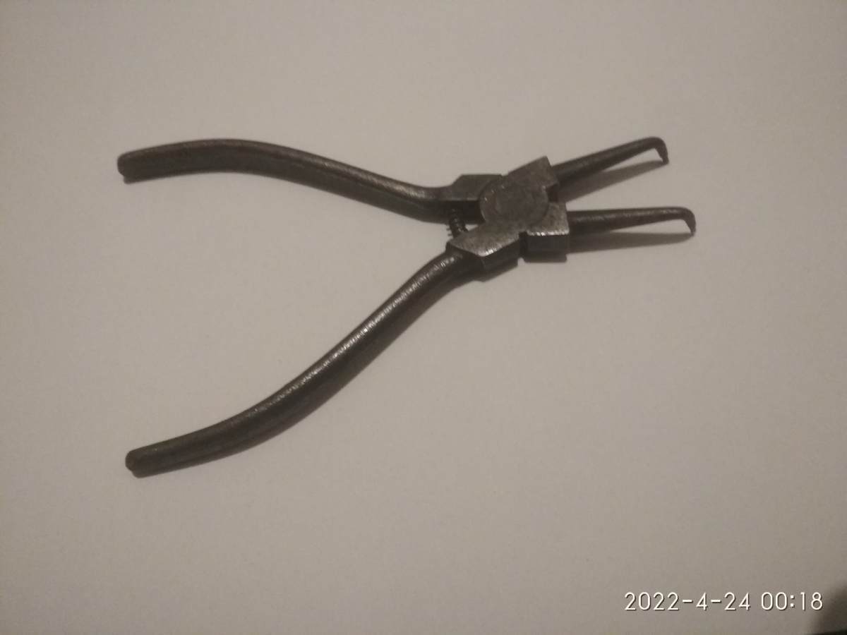

J67 Napisano 23 Kwietnia 2022 Napisano 23 Kwietnia 2022 Zapinanie spinki nie jest żadnym problemem. Wystarczy załapać, oprzeć rower przednim kołem o ścianę i nacisnąć energicznie na pedał. Do rozpinania używam wygiętych szczypiec do segera (foto). Może dedykowane narzędzia są lepsze, ale takie mam i dają radę. Drutem można, ale jak ciasna spinka - można się trochę pomęczyć. Nie polecam używania tej samej spinki do kolejnych łańcuchów. To też ogniwo, które pracuje. Kiedyś mi pękła i wyleczyłem się z takich oszczędności.

tobo Napisano 24 Kwietnia 2022 Napisano 24 Kwietnia 2022 8 godzin temu, J67 napisał: Zapinanie spinki nie jest żadnym problemem. Wystarczy załapać, oprzeć rower przednim kołem o ścianę i nacisnąć energicznie na pedał. Do rozpinania używam wygiętych szczypiec do segera (foto). Może dedykowane narzędzia są lepsze, ale takie mam i dają radę. Drutem można, ale jak ciasna spinka - można się trochę pomęczyć. Nie polecam używania tej samej spinki do kolejnych łańcuchów. To też ogniwo, które pracuje. Kiedyś mi pękła i wyleczyłem się z takich oszczędności. Niektóre spinki są jednorazowe. Niektóre wadliwie wykonane. Mialem takie które rozpadły się w miejscu osadzebia pinu w płytce. Zakładam jednorazowe wielorazowo u siebie, w rowerach ludzi zawsze nowa chyba że łańcuch już taką wielorazową ma.

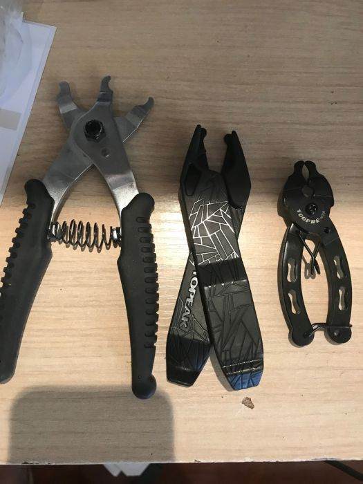

JWO Napisano 3 Maja 2022 Napisano 3 Maja 2022 Ja z kolejnymi łańcuchami dostawałem różne szczypce. Pierwszymi można rozpinać i zapinać, działa bardzo dobrze. Trzymam je w domu, bo są spore. Drugie to "multitool". Służą też jako łyżki do opon. Sprawdzają się w obu zadaniach. Te wożę ze sobą. Trzeci to mini szczypce, ale działają bardzo dobrze. Nadają się w trasę bo są małe i lekkie.
