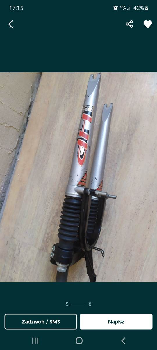

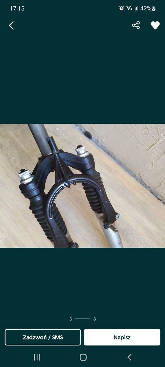

martini.st Napisano 3 Kwietnia 2022 Napisano 3 Kwietnia 2022 Witam. Pisze na forum po raz pierwszy. Szukam dla żony używanego amortyzatora w przystępnej cenie. Patrząc na nowe amory w cenach budżetowych przeraża mnie waga. Oglądając używane wpadłem na używany HP REG MAGNESIUM. Sprzedający pisze, że nigdy nie byl używany i montowany w rowerze. Amortyzator jest powietrzny. Szukałem informacji o tej marce ale nie mogę nic znalesc. Moje pytanie brzmi, czy warto się nim zainteresować?

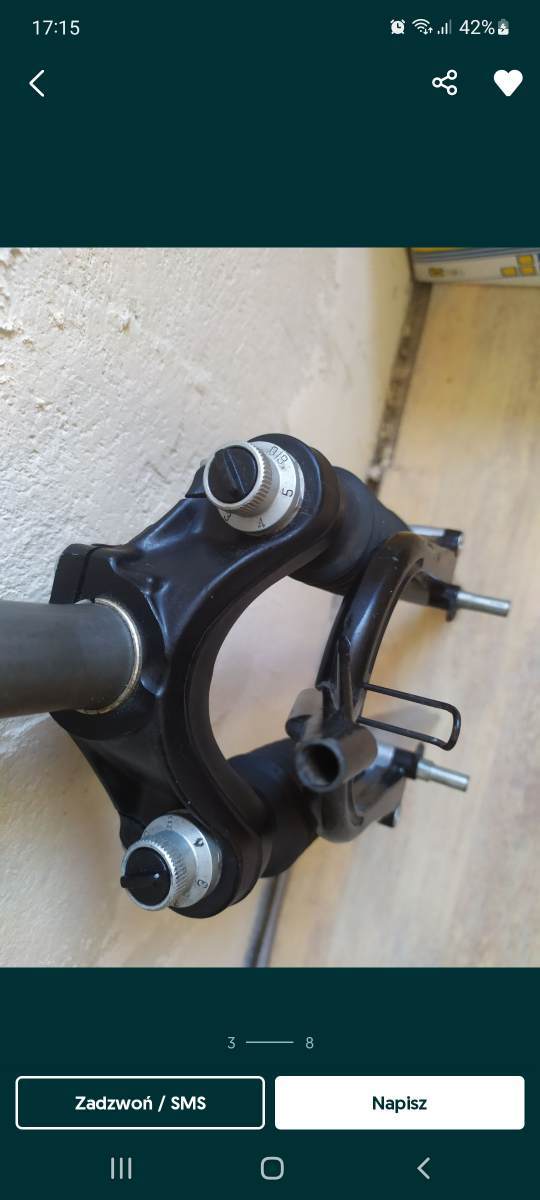

Galvatron Napisano 3 Kwietnia 2022 Napisano 3 Kwietnia 2022 To ogłoszenie to najzwyklejsze oszustwo. To jest atrapa amortyzatora, którą montuje się w tanich imitacjach rowerów górskich, tzw. makrokeszach. Na oko widać, że to nie jest widelec powietrzny: na górze każdej goleni znajduje się identyczne pokrętło, które służy do regulacji twardości znajdującej się w środku sprężyny. Najtańszy sensowny wideec powietrzny to Suntour Raidon: https://activia.sgl.pl/czesci/amortyzatory-przednie/raidon/26-cali/41 Za 350 zł kupisz wyłącznie ciężką i kiepsko działającą atrapę amortyzatora.

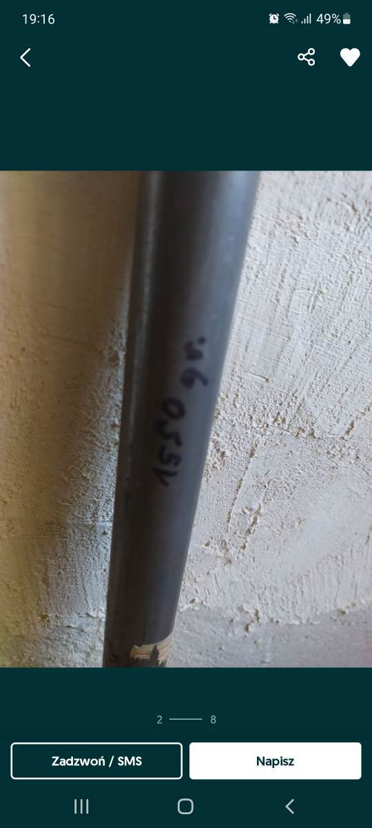

martini.st Napisano 3 Kwietnia 2022 Autor Napisano 3 Kwietnia 2022 Dziękuję za szybką odpowiedź. Ja potrzebuje amora z piwotami pod v-brake. Rower jest budżetowy a żona chce amortyzator 🤦. Podniesie jej komfort jazdy i podniesie zbyt sportową pozycje. Dla siebie bym zaryzykował używke ale dla partnerki to już podwójne ryzyko 😉. Rower waży całkiem niewiele, chyba delikatnie ponad 10kg. Ładując coś taniego to zmienię kulturę prowadzenia (tak przypuszczam). A też nie chce inwestować dużo pieniędzy w rower. Jestem świadomy, że nowy tani amortyzator to atrapa. Na forach są doświadczeni ludzie i wiedzą co piszą, szanuje to. Ale jak zwykle dylemat zwyklego człowieka zostaje 🙂. Pozdrawiam Czy możliwe, że zwykła atrapa sprężynowa waży 1550g bo tak podaje sprzedawca?

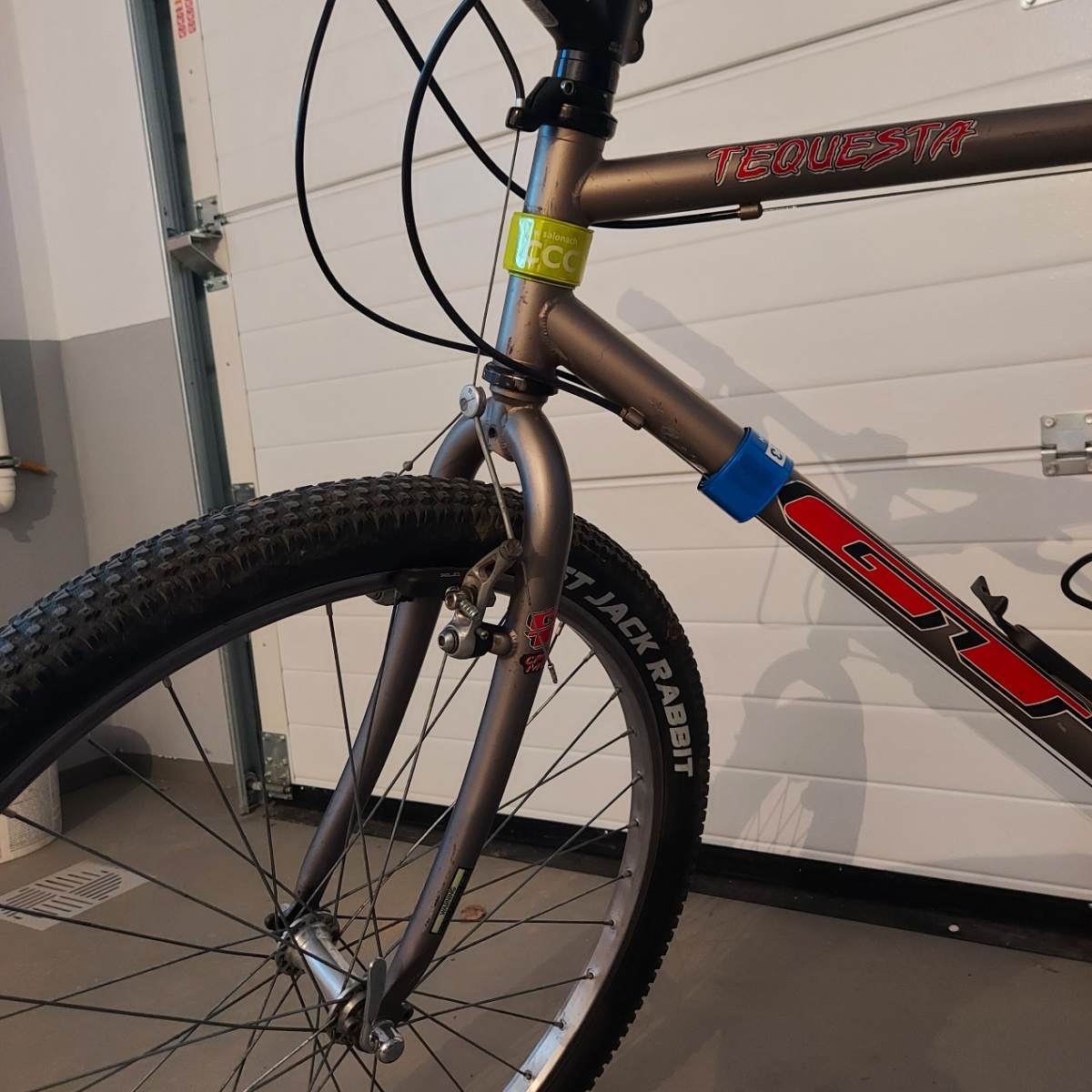

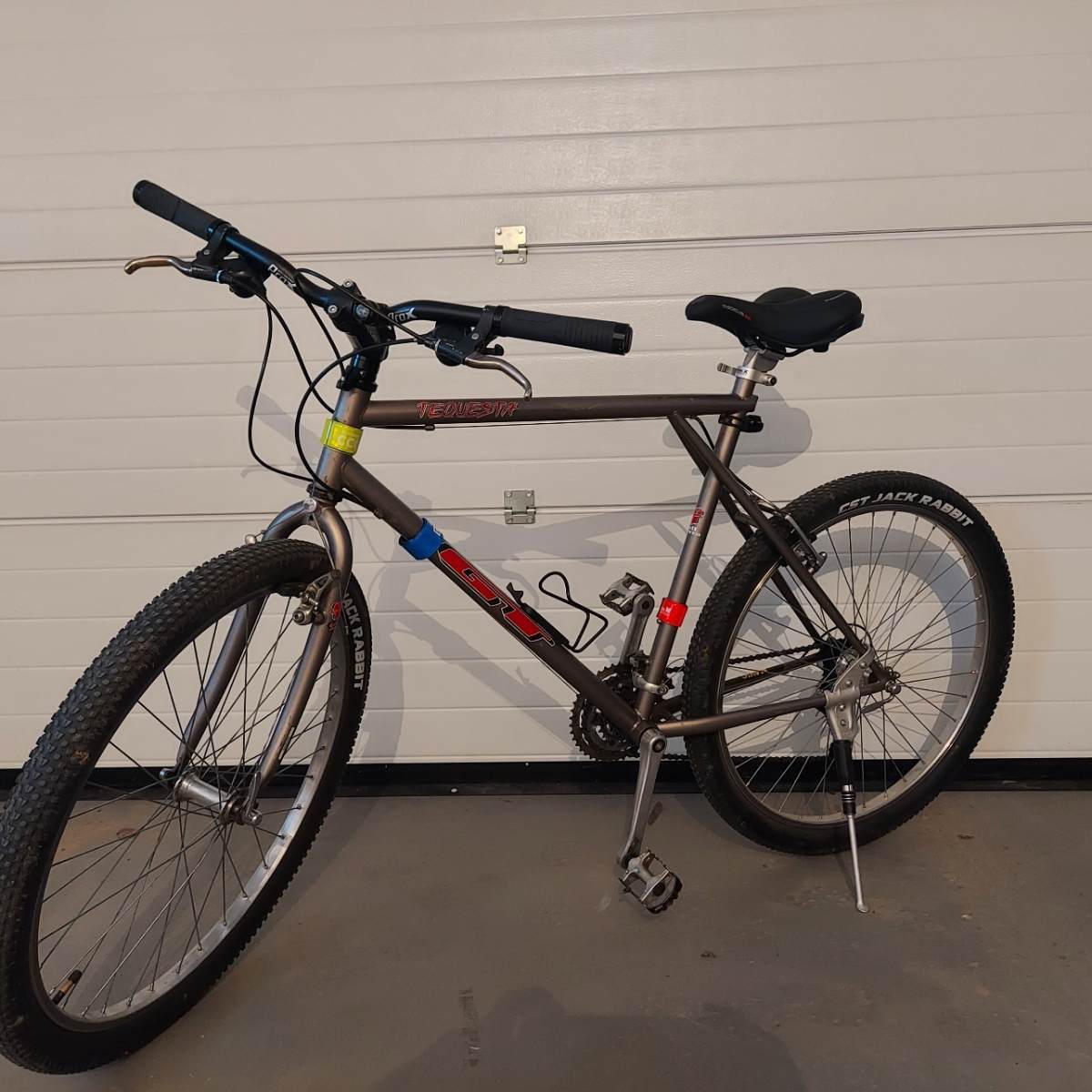

Kowal1986 Napisano 15 Kwietnia 2022 Napisano 15 Kwietnia 2022 @martini.st Jeśli Partnerka jeździ z tak nisko ustawionym siodłem, to ten rower GT jest stanowczo dla Niej za duży. Szkoda w niego inwestować, bo dalej będzie na nim się czuła źle. Lepiej poszukaj jakiejś używki w owiele mniejszyn rozmiarze z amorem powietrznym dla Niej.

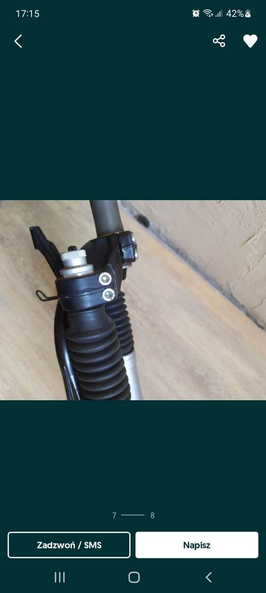

martini.st Napisano 15 Kwietnia 2022 Autor Napisano 15 Kwietnia 2022 No trochę za duży. Kupowałem z myślą o sobie jako takie retro MTB. Żona mi niestety podebrała i sobie jeździ. A tak nawiasem mówiąc miałem oglądałem ten amortyzator, sprzedawał go gość z serwisu rowerowego. On naprawdę jest powietrzny, pod tymi czarnymi zaślepkami są zaworki. To jakiś zabytek z przed 20 lat.
Galvatron Napisano 15 Kwietnia 2022 Napisano 15 Kwietnia 2022 Musiałbyś wrzucić zdjęcia tych domniemanych zaworów do pompowania powietrza, bo ten widelec wygląda dokładnie tak, jak atrapy przednich amortyzatorów z marketowych pseudo-MTB za kilkaset złotych. Największy problem z tym rowerem jest taki, że rama jest za długa dla Twojej żony. Poprawianie komfortu jazdy zacznij od zamontowania krótszego mostka.
martini.st Napisano 15 Kwietnia 2022 Autor Napisano 15 Kwietnia 2022 Zdjęcia nie zrobiłem niestety. Nie zmyślał bym, że był powietrzny. Mostek był już wcześniej wymieniony i problemem jest wysokość ramy a nie długość. Sama musi się przekonać że jest za duży...

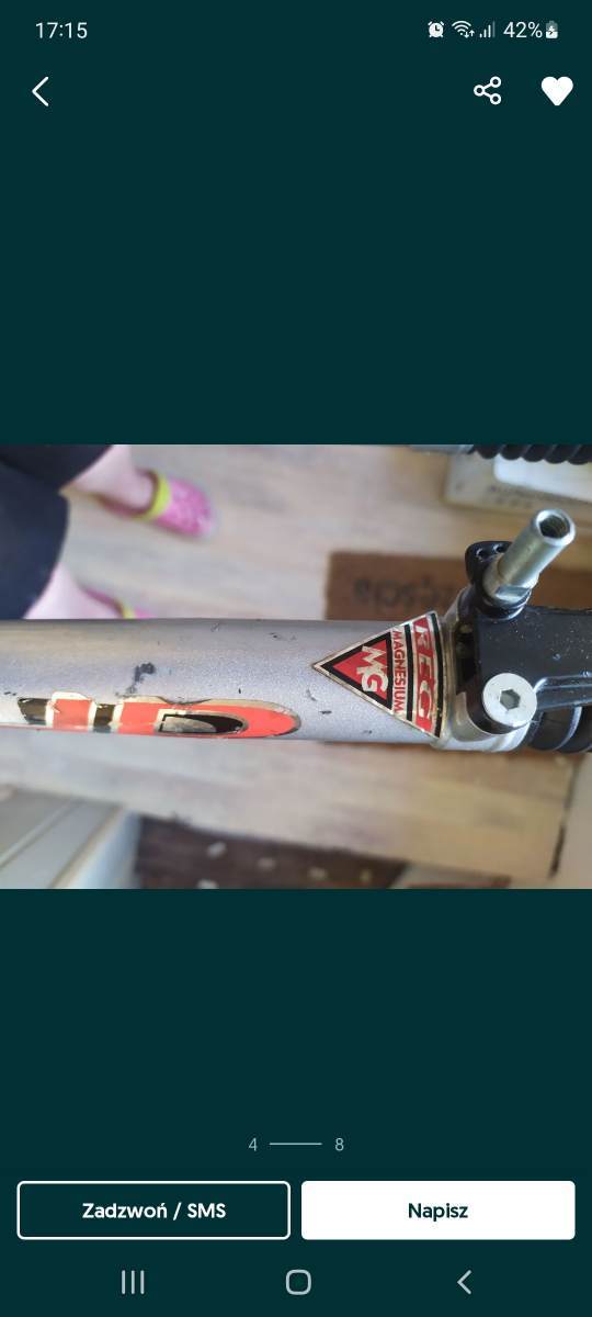

Mod Team sznib Napisano 16 Kwietnia 2022 Mod Team Napisano 16 Kwietnia 2022 To jest zabytek z 96go: https://retroforksbike.pl/en/amortyzatory/reg-hp-hidraulic-2/
