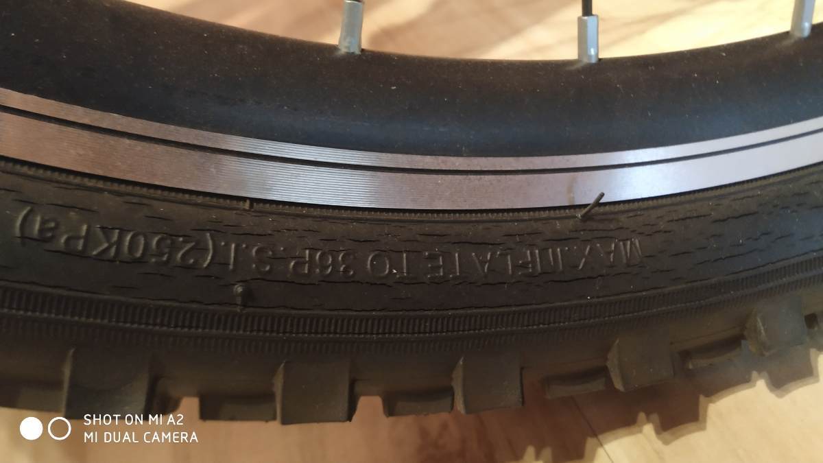

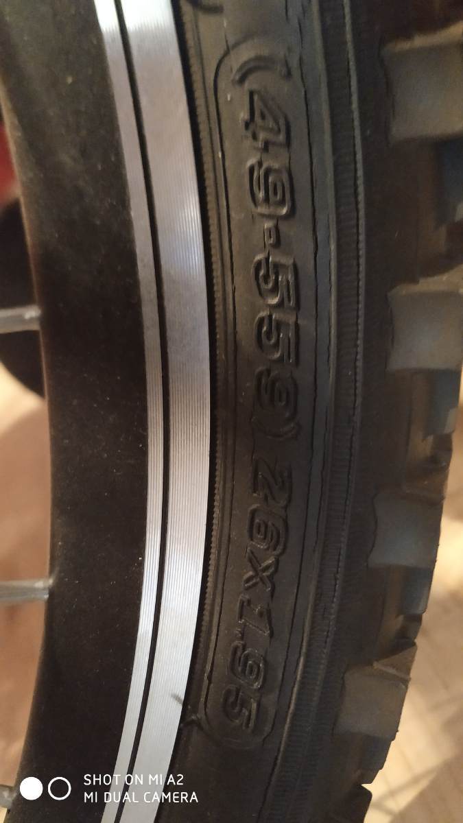

Co do tych co mam, to podsyłam zdjęcia, a generalnie, to były fabrycznie założone, a sam rower (Kenite Promo) , był zakupiony rok temu przed rehabilitacją i tak sobie stał, aż do dziś.

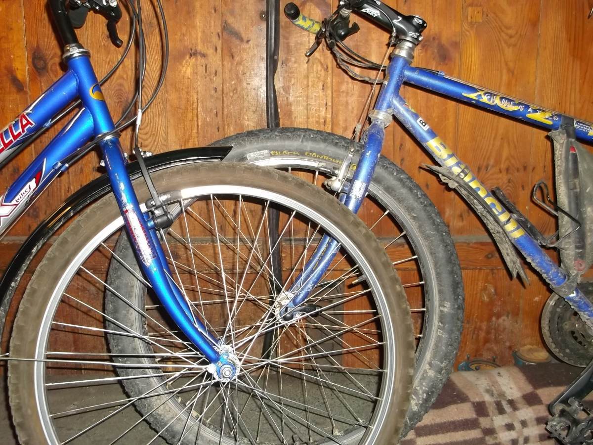

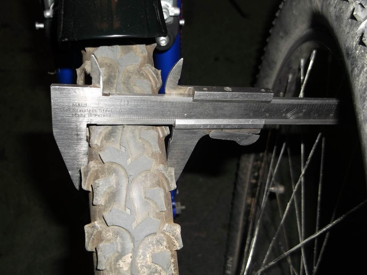

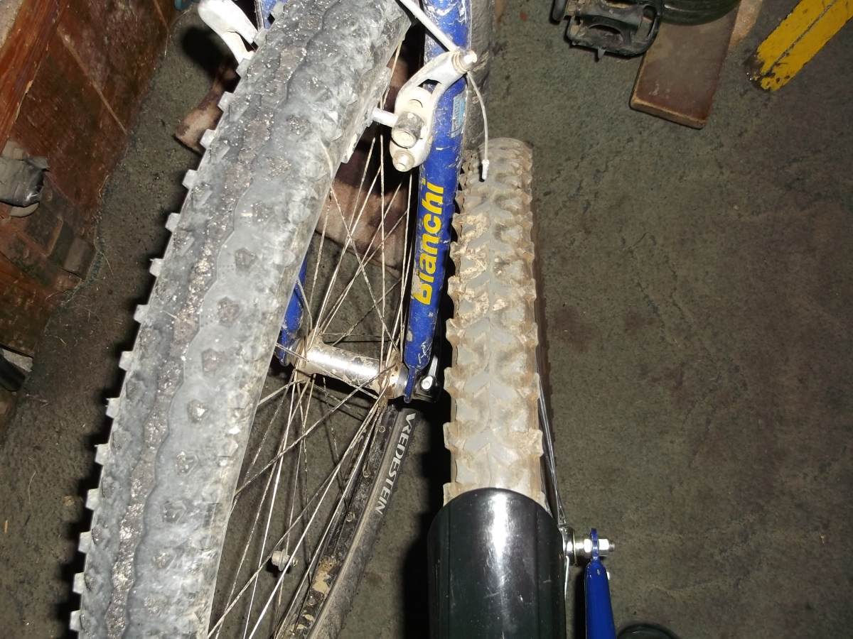

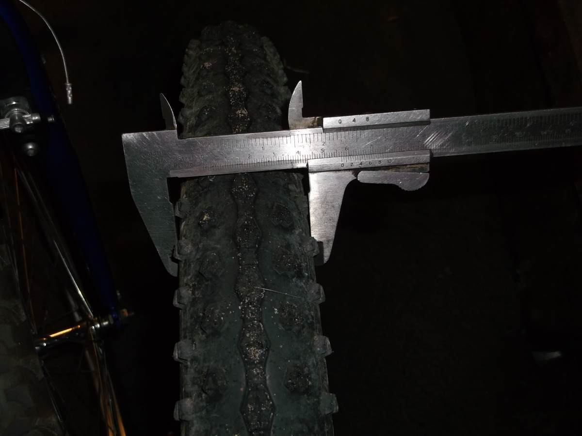

Spójrz na poniższe zdjęcia:
DSCF3959.thumb.JPG.add83139fcacac29d14599a659ed5e22.JPGDSCF3964.thumb.JPG.49b8a61d2613210db84cc8dd7186d2be.JPGDSCF3966.thumb.JPG.b034688fd3c65ba3e9bb0d7c3ced3ecb.JPGDSCF3967.thumb.JPG.e9d792a89ef6b8c26a8c7f7e281259f5.JPGDSCF3969.thumb.JPG.25aec3650b48e4415c7de69287b4436e.JPG
Ta węższa opona nosi nazwę Bikeland (?) i ma oznaczenie 26x1.95. Ta szersza to Vredestein Black Panther 26x2.35. Jest lżejsza od tej wąskiej o 150 g (dasz wiarę?). Z boku widać różnicę wysokości profilu. To wręcz zupełnie inny rozmiar koła. Różnica w przyczepności, komforcie i odporności na dobicie jest ogromna.
I to pomimo faktu, że ten Vredestein jest założony na wąską obręcz Accent Trackliner o wewnętrznej szerokości 17 mm. Szeroka opona na szerokiej obręczy lepiej się układa i pokazuje jeszcze więcej swoich zalet, ale na wąskiej też nie ma jakichś problemów. Nic mi się nie podwija, nie spada z obręczy nawet na niskim ciśnieniu.
Moim zdaniem koło 26 cali ma sens, zwłaszcza w terenie, tylko z szerokimi oponami. A i na asfalcie dobrej klasy opona potrafi się pięknie toczyć nawet gdy wydaje się oponą od traktora. Ja dzisiaj zrobiłem tym góralem po asfalcie 30 km z przyjemnością i naprawdę tylko niewiele wolniej niż np. rowerem crossowym.
