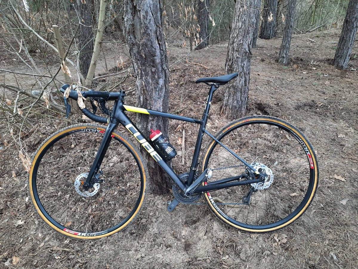

abdesign Napisano 29 Marca 2022 Napisano 29 Marca 2022 Cytat Sprzedający pisze że rama 56 to jak 53, o co tu w ogóle chodzi? Myślałem żeby celować właśnie w okolice ramy 53, to znaczy że w Cube Attain mam szukać 56, czy tylko w tym konkretnym modelu ramy Race tak jest? To już wie tylko sprzedający o co mu chodzi... A Ty szukaj ramy zgodnie ze swoim wzrostem i przekrokiem i tym co podaje producent, bo pisze prawdę. Rama z naklejką 53 ma długość horyzontalną 537mm, rama która ma naklejkę 56 ma tę wartość równą 560mm. https://www.cube.eu/pl/2022/bikes/road/road-race/attain/cube-attain-race-blacknwhite/ - o ile się nie mylę, to geometria aluminiowych attainów nie zmienia się pomiędzy rocznikami ani nawet między wersjami. Do attaina wejdą spokojnie opony 32C, wchodzą 33C cx'owe czyli z bieżnikiem - czy 35C gładkie to nie wiem (albo inaczej - nie sprawdzałem ale sądzę że tak). Tu jest jeszcze jeden kolega który ma/miał attaina i wiedzę nieco większą niż przeciętna - pewnie się wypowie.
Mihau_ Napisano 29 Marca 2022 Napisano 29 Marca 2022 Wziął miarkę, idiota, nie znając metodologii wykonywania pomiarów, zmierzył "po rurze" i wyszło mu 53cm Wchodzi gladkie 35, z tyłu ma więcej luzu niż z przodu Attain jest spoko i kupisz go za dobrą kasę. Trochę drożej wyjdzie giant contend. Na rynku są też Defy/Roubaix/synapse ale te z kolei nie mają sztywnych osi.
Gustavsson Napisano 29 Marca 2022 Autor Napisano 29 Marca 2022 Dzięki wielkie za odpowiedź i wyjaśnienie, jak wchodzą 32 a nawet 33 to już jestem spokojny. Ten Attain ze zdjęcia (wprawdzie nie na DTSwissach i Ultegrze) ale widziałem w jednym ogłoszeniu: https://allegro.pl/oferta/rower-szosowy-cube-attain-disc-shimano-tiagra-r54-11490159711 I znowu w nagłówku jest rama 56 a w opisie sprzedający pisze że to w "efektywnym rozmiarze ramy 54" Coś zaczynam podejrzewać że to może być taki chwyt sprzedawcy na miarę "ramy najlepszej dla wzrostu 164-185" Co myślisz o np. takim ogłoszeniu: https://www.olx.pl/d/oferta/rower-cube-attain-race-roz-53-CID767-IDOjExp.html#c4419121ab ? Nigdy nie używałem trenażera i nie mam pojęcia jak wpływa na eksploatację. Warto rozważać w tej cenie?
