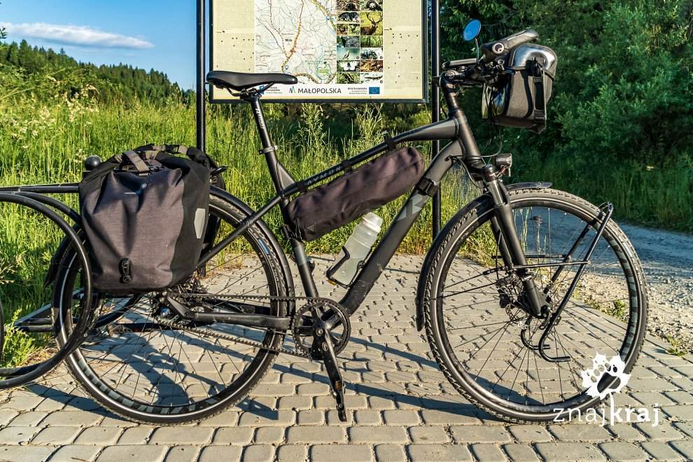

szy Napisano 29 Marca 2022 Napisano 29 Marca 2022 😎, obecny. W takim budżecie to już lepiej niż mercedes, właściwie wszystkie są świetne , chociaż... Cytat Większość rowerów które mają pasek zamiast łańcucha nie mają amortyzacji na przednim widelcu. Wygląda na to, że tylko Koga ma to na czym mi zależy ale może macie jakieś inne propozycje. Od zeszłego roku na rynku masz markę R Raymon, a ta wśród trekkingów ma najwyższy model właśnie z Gatesem i Alfine 11. Wspominam go regularnie - jest i pasek, i amortyzator, więc nie tylko Koga: https://www.centrumrowerowe.pl/rower-trekkingowy-r-raymon-tourray-6-0-gent-pd23306/ Ostatnio pisałem o nim kilka dni temu w podobnym wątku tutaj: O moich wrażeniach z jazdy na pasku i Alfine 11 pisałem z kolei tutaj - generalnie zachęcam nadal bardzo, wciąż uważam to za perfekcyjne rozwiązanie do klasycznej turystyki. Z tym zastrzeżeniem, że na długie lub częste podjazdy ~15% to będzie za mało lub spowoduje, że się więcej nachodzisz niż na klasycznym 3x10. Z tych, o które pytasz, moim amatorskim okiem: 2 godziny temu, mariusznicpon napisał: KOGA F3 6.0 Lepsza, wyprawowa wersja Gatesa - CDX zamiast CDN, jak w Raymonie. Dwa kilogramy lżejszy rower. Wydaje mi się, że słabe opony. Lepsze dynamo. Dobry bagaznik - Tubus, chociaż ten w Raymonie jest rownież bardzo w porządku. Dużo lepsza lampka z przodu - w Raymonie wystarcza do nocnej jazdy po mieście, po lesie, ale tak "na styk". Współczesne lampki powinny dawać więcej światła. Na pewno dużo lepszy rower od mojego TourRaya, ale też za połowę większy budżet. Jeśli jednak możesz sobie na niego pozwolić - nie zastanawiaj się 2 godziny temu, mariusznicpon napisał: Trek District 4 Equipped Tu już krócej - brak amortyzatora z przodu i Alfine tylko 8, a nie 11, dla mnie to byłoby za mało. Szczególnie brak amora to zupełne "no go". 2 godziny temu, mariusznicpon napisał: Cannondale Tesoro 1 To klasyka której trudno coś zarzucać poza brakiem Gatesa i Alfine :). Dokładnie tydzień temu o tym rowerze opowiadał mi Jarek z Velo Małopolska, który właśnie na takim jeździ i który na niego długo polował. Świetny rower, ale nie wiem, czy wydałbym tak dużą sumę na klasyczny napęd. 2 godziny temu, mariusznicpon napisał: Cube Travel EXE Przepiękna klasyczna linia, ładne kolory, ale... brak amortyzatora z przodu. Tylko na dobre drogi rowerowe albo bardzo rowerowe miasto z wygładzonymi krawężnikami. I to chyba też nieszczęsne błotniki Cube'a, które wciąż irytują moich znajomych. Stopka chyba też do zmiany - w Raymonie jest od razu bardzo solidny Ursus. Cube'owi już dziękujemy. 2 godziny temu, mariusznicpon napisał: Scott Sub Sport 10 Men Może i przyjemny rower, dobry osprzęt, jednak kosztuje tyle co mój Raymon, a nie ma ani Gatesa, ani Alfine 11. Dalsze miejsca. Podsumowując, bezdyskusyjnie najlepsza jest tu Koga. Naprawdę fajna maszyna. Kosztuje jednak aż półtora raza tyle, co mój Raymon. Pojawia się więc kluczowe pytanie: czy Koga jest aż o półtora raz lepsza od Raymona? Pewnie byłaby, gdyby miała piastę Rohloffa, a nie Alfine 11. Ale - nie ma. Powodzenia w zakupach - na cokolwiek się zdecydujesz, to będzie dobry rower (jeśli tylko będzie miał amortyzację z przodu) 😎 *edit* Jeszcze drobne rzeczy a propos Kogi - zdjęcia na linkowanej stronie są z rozmiaru 63, największego dostępnego, stąd też trochę nieprzeciętne proporcje roweru na zdjęciach - jeśli dobrze widzę. Oraz - zaskakujący jest brak otworów na bidony na dolnej rurze ramy. Może to taka tradycja Kogi, a może okazac się, że do klasycznego mocowania bidonu będziesz potrzebował jakiejś przejściówki z niemodnego ostatnio Decathlonu. Na tak pięknym rowerze może to wyglądać badziewnie 😕 Ostatnia - tych samych otworów montażowych brakuje zdaje się również na widelcu, więc lowrider będziesz montował jak ja w Raymonie - na obejmach. No, to tyle ☺️ Szy.
