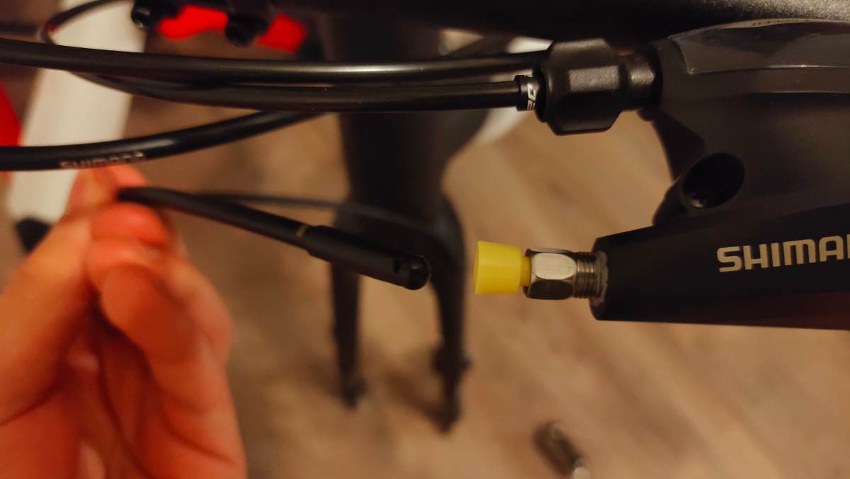

Sziqu Napisano 28 Marca 2022 Napisano 28 Marca 2022 Cześć, Nie dawno kupiłem przez internet rower z hamulcami hydraulicznymi Shimano ST-EF505. Jako, że to moja pierwsza styczność z hydrauliką, to mam mały problem z podłączeniem przewodu hamulcowego, który na czas transportu został odłączony od przedniej klamki i zabezpieczony jak na zdjęciu. Przy zacisku jest wszystko ok i z tego co widzę po wyjęciu tej żółtej zaślepki z oringiem, to w klamce jest płyn hamulcowy, więc podejrzewam, że hamulec jest względnie gotowy do działania, trzeba tylko jakoś to sprytnie zmontować w całość bardzo proszę o wskazówki jak się do tego zabrać żeby sprawnie to poszło i niczego nie spierniczyć.
MikeSkywalker Napisano 28 Marca 2022 Napisano 28 Marca 2022 Jakiś pierwszy lepszy film na którym widać o co chodzi. Czyli - odkręcasz nakrętkę z klamki, wsuwasz ją na przewód hamulcowy (po zdjęciu tego zabezpieczenia), potem dajesz oliwkę i wciskasz/wbijasz bolec. Pamiętaj żeby robić to delikatnie, bo i w przewodzie i w klamce masz płyn hamulcowy - jak się nie wyleje to nie trzeba będzie odpowietrzać hamulca. Mam nadzieję że te elementy dostałeś w zestawie.
eloo Napisano 28 Marca 2022 Napisano 28 Marca 2022 tu jest tzw shimano easy joint. Jeśli musisz skrócić przewód to masz instrukcję powyżej. Jeśli wszystko pasuje to tylko zdejmujesz zabezpieczenie z przewodu i zółtą zatyczkę z klamki. Następnie wsuwasz przewód do końca i kluczem 8mm dokręcasz nakrętkę. Powinno działać ale czasem i tak trzeba odpowietrzać.
Sziqu Napisano 28 Marca 2022 Autor Napisano 28 Marca 2022 No i wszystko jasne. Ale że nigdzie mi te hasło "shimano easy joint" nie wyskoczyło przy przekopywaniu internetu, a to było wszystko czego potrzebowałem. Dzięki byku i niechaj elo będzie z Tobą.
