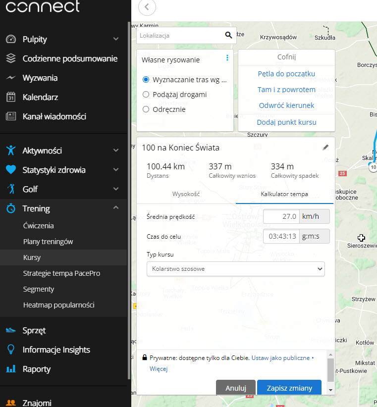

Gość Napisano 25 Marca 2022 Napisano 25 Marca 2022 Hej, Zrobiłem sobie kilka tras na Ride with GPS, zrzuciłem do .gpx, a następnie wrzuciłem do urządzenia Edge 130+ przez Garmin Connect. No i teraz mnie zastanawia jedna rzecz. Gdy wchodzę na urządzeniu w podsumowanie trasy, to nie wiem skąd, pojawia mi się "Średnia prędkość" i "Czas przejazdu". Cała reszta, oprócz dystansu jest pusta. Średnia prędkość wynosi 25km/h, a czas jest wyliczony w wiadomy sposób. No i teraz pytanie właściwe. Skąd ta wartość? Sprawdziłem Ride with GPS i Garmin Connect. W pierwszym tych parametrów nie ma, w drugim pola są puste. Wygląda jakby były podstawiane w momencie wysłania na urządzenie. Tyle że nadal nie wiem na jakiej podstawie, skoro ani razu nie jechałem tą trasą, a 25km/h nie ma nic wspólnego ze średnią z innych moich przejazdów. A może jest to parametr na stałe przypisany do typu trasy, jaki określa się przy tworzeniu?

provayder Napisano 25 Marca 2022 Napisano 25 Marca 2022 Można to ustawić, ale chyba tylko z poziomu strony www. Jak wejdziesz w edycję kursu to masz coś takiego jak kalkulator tempa. Tam wpisujesz albo prędkość i wyliczy ci czas albo na odwrót, wpisujesz czas i wyliczy ci średnią prędkość. Pewnie jest tak, że 25km/h to wartość domyślna. Jak zmienisz to może będzie przyjmować nową wartość. Tego nie potwierdzę, bo trasy rysuję w Stravie.
Maciorra Napisano 25 Marca 2022 Napisano 25 Marca 2022 Z poziomu androidowej apki Garmin Connect w edytorze też można sobie zmieniać średnią prędkość w zakresie od 0 do 252 km/h:)

Maciorra Napisano 25 Marca 2022 Napisano 25 Marca 2022 U mnie mogę to edytować po dziabnieciu palcem. Z tym, że moje kursy były tworzone w apce Garmina, może jakos inaczej to działa dla zaimportowanych tras. Co do bezsensowności funkcji to zgadzam się:)
