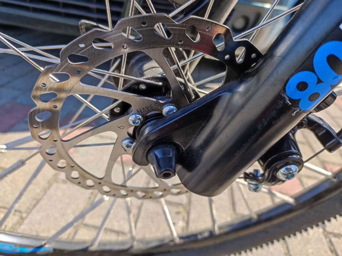

drajwer112 Napisano 24 Marca 2022 Napisano 24 Marca 2022 Stoje przed wyborem hamulcow mechnicznych. Z gory podaje, ze nie chce zadnych hydraulikow ani avidow bb7. Czytalem dobre opinie o hayesach mx5. Znalazlem je tanio w decathlonie, lecz ich cena i wyglad znacznie sie rozni od tych drozszych. Zastanawia mnie, co to za model i czy warto brac? Mial ktos? https://www.decathlon.pl/p/hamulec-tarczowy-mechaniczny-mx-5-tarcza-160-mm/_/R-p-196567?mc=8408212&&cd=1625039213&ad=57336423530&kd=&gclid=Cj0KCQiA64GRBhCZARIsAHOLriLal8fxevIBeNTZCGvrFaUFb_zIETEsfeaMU_bVQzuyC7IP-bP6B8UaAmx7EALw_wcB&gclsrc=aw.ds Druga opcja - tektro aries. Zakladalem temat, lecz niewiele sie dowiedzialem. Te hayesy czy tektro? Czy mial ktos te hamulce i moglby sie podzielic? Ma byc w takiej cenie i dobrze dzialac. Wymieniam z badziewia, wiec chcialbym cos lepszego. Cytuj

Gość Napisano 25 Marca 2022 Napisano 25 Marca 2022 Te Hayes wyglądaja badziewnie, nie warto. Weź pod uwagę że są tam także tarcze, więc zacisk realnie jest jeszcze tańszy. Tektro wyglądają już lepiej, trochę jak tanie Shimano. Jak hamują ciężko powiedzieć. Hamulce tarczowe wymagają dużej siły, więc rewelacji bym się nie spodziewał. Weź pod uwagę że BB7 kosztują 200 zł za sztukę, bez tarczy. To pokazuje różnicę jakości. Z takim budżetem, szukałbym niskich modeli Shimano. Miałem kiedyś i były całkiem niezłe. Dziewczyna ma w swoim rowerze i z tarczą No Name, hamują zaskakująco dobrze. Byłem wręcz zdziwiony. Cytuj
MikeSkywalker Napisano 25 Marca 2022 Napisano 25 Marca 2022 Ja już chyba coś na ich temat pisałem ale się powtórzę - to nie są (chyba) klasyczne zaciski MX5, tylko jakaś tańsza wersja dla Decathlonu. Kojarzę je z czasów jak tam pracowałem, dawali je do podstawowego górala z tarczówkami - działać działało to okej, ale jeśli dobrze pamiętam to słabiej niż MX5 nazwijmy go "podstawowy". Główna różnica jest taka że ramię hamulca jest albo wygiętą blachą albo cieńszym i mniej sztywnym aluminiowym odlewem. Może zmienili konstrukcję na przestrzeni lat a w innych sklepach zostały tylko stare zdjęcia - nie wiem. Używałem MX5, w wersji starszej, innej niż ta z Deca i bardzo lubiłem te hamulce. Działały lepiej od MX2 które miałem wcześniej i były bardzo mocne. Może to niepopularna opinia ale dla mnie były lepsze niż BB5. Ariesy mam w mieszczuchu - ale niestety nie mam aktualnie żadnych innych mechaników dla porównania. Działają dla mnie jak przeciętne mechaniczne zaciski - czyli niczego nie brakuje, moc wystarczająca, to ciągle mechaniki - gną tarczę i trzeba przyłożyć więcej siły. W to że będą lepsze od tego badziewia które masz teraz nie wątpię. Cytuj
dovectra Napisano 25 Marca 2022 Napisano 25 Marca 2022 Mam je, od 2 lat, przelatane ok 15 tyś km dają radę. Oryginalne klocki na mokrym piszczą, mam teraz jakieś metaliki, te cicho popiskują zawsze. BB5 wywaliłem. Cytuj
graveloiksctrailowka Napisano 25 Marca 2022 Napisano 25 Marca 2022 https://www.decathlon.pl/p/hamulec-tarczowy-mechaniczny-dsk330-r-promax-przod/_/R-p-202954?mc=8608517 takie są fabrycznie w triban rc 500... są na tyle mocne że wyhamowywują rower z 70 kmh... jakąś zaletą jest to że nieruchomy klocek reguluje się kluczem a nie pokrętłem (można precyzyjniej ustawić) miałem też bb5... jest to w zasadzie to samo... z tymi promax dostajesz dobre klocki półmetaliczne... nie przegrzewały mi się w bb5 podczas zjeżdżania... hamowania z bardzo wysokich prędkości też się nie boją Cytuj
