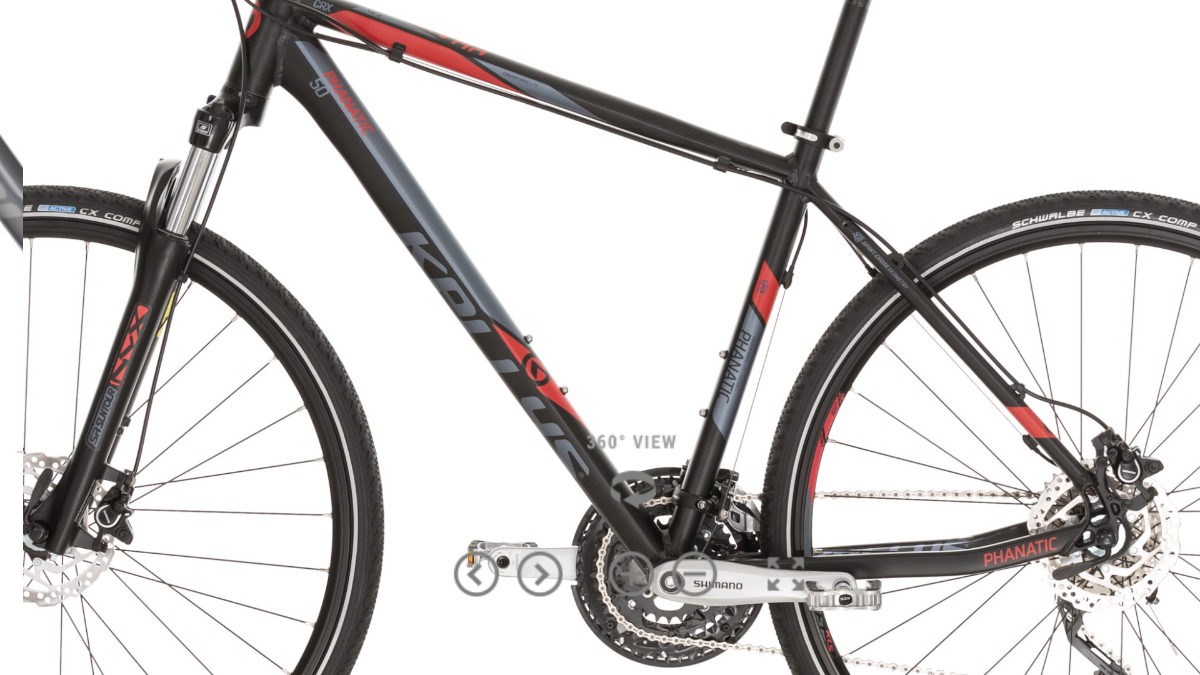

Witam. Chciałbym "umiastowić" crossa z v-brake na rower 1x9 ze sztywnym widelcem i hamulcami hydraulicznymi. Proszę o informację czy dobrze dobrałem produkty i czy to ma sens.
Pacjent:
https://www.kellysbike.com/pl/cross-c566/phanatic-10-dark-green-p53506
Rama wygląda jak z droższego modelu na hydraulice z dodanymi pivotami. Koła już mam pod okładziny żywiczne.
1. Hamulce chciałbym z kompatybilnymi  okładzinami z mt200, które mam i są wystarczające ale myślałem żeby spróbować coś lepszego tj br-mt410. Warto dopłacić 2x60zł względem mt200?
Standard IS, więc potrzebuje?:
https://biostern.abstore.pl/hamulce-tarcze-adaptery-smma-r-160-p-s-adapter,c65,p58,pl.html
2. Manetka Alivio SL-M3100
3. Widelec chyba lepsza będzie stal bo roweru nie będę nosić ani podjeżdżać. Wrocław jest płaski a drogi jak wszędzie ;)
Suntour nex ma 46cm wysokości z uwzględnieniem ugięcia.
https://biostern.abstore.pl/widelce-i-amortyzatory-widelec-accent-mtb-29-quot-1-1-8-stalowy,c76,p5464,pl.html
Tutaj jest IS, więc muszę dokupić? https://biostern.abstore.pl/hamulce-tarcze-adaptery-smma-f-160-p-s-adapter,c65,p51,pl.htmllub https://biostern.abstore.pl/widelce-i-amortyzatory-widelec-accent-mtb-1-1-8-quot-29-quot-alu,c76,p2249,pl.html i bez adaptera.
Czy 1cm mniej nie będzie powodował jakiś większych problemów?
4. Małą zębatkę odkręcam, środkową wymianiam na NW. Chciałbym mieć osłonę bo jeżdzę cały rok i łańcuch często jest brudny. Czy jest jakieś optymalne rozwiązanie co pozwoli mi zachować osłone przy zdjętym blacie?
Chciałbym, żeby rower wyglądał "niestandarowo" więc na początek wymienię jeden hamulec. Który wymienić żeby najbardziej odczuć różnicę w sile hamowania?

1. Warto dopłacić według mnie.
2. Ok
3. Może być, jednak brałbym widelec Accenta z alu. Trochę lżejszy i nie potrzebujesz adaptera.
4. Możesz poszukać pasujący rockring. Zawsze da jakąś ochronę przed ubrudzeniem.
Lepiej wymienić hamulec przedni, bo to on odpowiada za 75% siły hamowania.
Żeby zamontować z tyłu adapter będziesz musiał zdemontować bagażnik.
  • +1 pomógł 1
4. Jako osłony możesz użyć obecnej duzej zębatki korby. W ramach druciarstwa można stępić pilnikiem jej zęby w celu ochrony odzieży. A jeżeli ona jest w dobrym stanie i nadaje się do sprzedaży, to spytaj po serwisach uzywanej zębatki o odpowiednim bcd.
Lepiej wymienić przedni.
  • +1 pomógł 1
A podepnę się pod temat, bo mam fajną ramę pod v-brejki i zastanawiam się czy coś na niej zlepić. Czy mieszanie przód tarcza tył vbrake ma jakikolwiek sens? W druciarstwo typu przyspawanie do tylnego widelca uchwytu na tarczówki nie będę się bawił.
