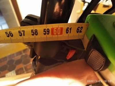

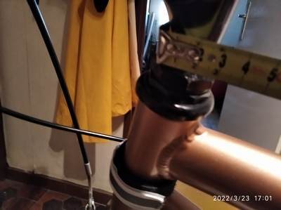

Mortyr01 Napisano 23 Marca 2022 Autor Napisano 23 Marca 2022 Pomiar w założonych butach to równo 83,5 cm. Siodełko mierzę od środka osi suportu (śruby) do wierzchu siodełka (tam gdzie siadam) wzdłuż rurki podsiodłowej i sztycy. Sama długość rury podsiodłowej od środka suportu ma 48,5 cm. Wymiar Top tube ma jakieś 60-59 cm. Wstawiam zdjęcia poniżej. Dolna rura ramy od suportu do sterów ma 65- 65,5 cm.
abdesign Napisano 24 Marca 2022 Napisano 24 Marca 2022 No cóż rama jest za duża, przy Twoim wzroście to top powinna mieć ~56cm. To z tego powodu odczuwasz dyskomfort, masz wrażenie że korba jest z tyłu - bo tułowia Ci nie starcza żeby wisieć nad tą ramą, przesuwasz punkt ciężkości do przodu, ustawiasz siodełko za nisko i pewnie zbytnio do przodu, po prostu usiłujesz ratować intuicyjnie nieodpasowanie rozmiaru. Cytat Siodełko mierzę od środka osi suportu (śruby) do wierzchu siodełka (tam gdzie siadam) No i ok, tak należy to mierzyć, siodełko o ile dobrze mierzysz przekrok powinieneś mieć na wysokości 73,5-74cm. Jakiej długości obecnie masz mostek? Wiem że z wpuszczanym jest problem ale jeżeli jest z czego skracać a będziesz na tym rowerze jeździł to warto rozważyć krótszy.
