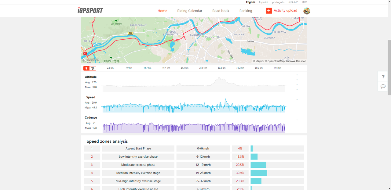

keltu Napisano 19 Marca 2022 Napisano 19 Marca 2022 @sirbobek Przejeździłem cały sezon z iGS10S (+2 czujniki Magene S3+ SPD+CAD) i mogę szczerze polecić. Ślad dokładny, bateria rewelka, nie miałem żadnych problemów z ich aplikacją bezproblemowe połączenie i auto synchronizacja ze Stravą. Dośc regularne aktualizacje / poprawki firmware. Co do twojego pytania dane przesyła z liczników i tak przesyła dane o kadencji, na Stravie to jest poprostu średnia i max.. jakbyś chciał dokładniejszą analizę to masz w aplikacji i w chmurze po zalogowaniu się na ich stronie.
sirbobek Napisano 19 Marca 2022 Autor Napisano 19 Marca 2022 3 godziny temu, keltu napisał: @sirbobek Przejeździłem cały sezon z iGS10S (+2 czujniki Magene S3+ SPD+CAD) i mogę szczerze polecić. Ślad dokładny, bateria rewelka, nie miałem żadnych problemów z ich aplikacją bezproblemowe połączenie i auto synchronizacja ze Stravą. Dośc regularne aktualizacje / poprawki firmware. Co do twojego pytania dane przesyła z liczników i tak przesyła dane o kadencji, na Stravie to jest poprostu średnia i max.. jakbyś chciał dokładniejszą analizę to masz w aplikacji i w chmurze po zalogowaniu się na ich stronie. Jestem pod wrażeniem, dziękuję za odpowiedź. Na razie mnie przekonałeś poczekam może ktoś jeszcze z cycplus się wypowie.
