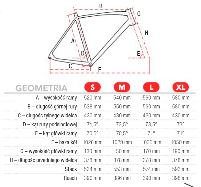

keltu Napisano 18 Marca 2022 Udostępnij Napisano 18 Marca 2022 W jaki rozmiar celować jeśli chodzi o RC500 przy 182cm. i przekroku 84cm? (przekrok mierzony bez butów) To była by pierwsza szoska i pozycję chciałbym bardziej turystyczną niż pod osiągi, ścigać się nie zamierzam. Pytałem jeszcze gdzie indziej i zdania ekspertów są podzielone. Chciałbym raczej uniknąć żonglowania mostkami a w obecnej sytuacji przymierzenie może być utrudnione (dostępność), a zresztą biorąc pod uwagę że wcześniej nie miałem szosy to przy takiej krótkiej przymiarce pewnie XL by mi pasował.. Cytuj Odnośnik do komentarza Udostępnij na innych stronach More sharing options...
Mihau_ Napisano 18 Marca 2022 Udostępnij Napisano 18 Marca 2022 Zapomnij o XL, przy tych parametrach wyłącznie L Przy krótkiej przymiarce to i XS by ci się dobry wydawał Cytuj Odnośnik do komentarza Udostępnij na innych stronach More sharing options...
keltu Napisano 18 Marca 2022 Autor Udostępnij Napisano 18 Marca 2022 (edytowane) Nie no o XL wspomniałem żartobliwie, zdaje sobie sprawę że jestem na pograniczu M i L, na ten moment jednak większość przekonywała mnie do M dlatego próbuję rozwiać wątpliwości.. Zawołam @abdesign bo widziałem że się sporo udziela w tej tematyce. Dla przypomnienia geometria: Edytowane 18 Marca 2022 przez keltu Cytuj Odnośnik do komentarza Udostępnij na innych stronach More sharing options...
trendyfendi Napisano 18 Marca 2022 Udostępnij Napisano 18 Marca 2022 a przy 187 / 88 L będzie dobra ? Cytuj Odnośnik do komentarza Udostępnij na innych stronach More sharing options...
Mihau_ Napisano 18 Marca 2022 Udostępnij Napisano 18 Marca 2022 @keltu mógłbyś wziąć M i ewentualnie pakować dłuższy mostek jeśli chciałbyś uzyskać bardziej sportową pozycję. Z drugiej strony jeśli chciałbyś mieć sportową pozycję to po co ci triban🙃Zwróć uwagę, że różnica stack pomiędzy M i L jest o wiele większa niż różnice w długości rury (która de facto definiuje rozmiar) - zakładając wywalenie wszystkich podkładek spod mostka kierownicę w M miałbyś 34mm niżej niż w L, kosmicznie duża różnica @trendyfendi nie ma jednoznacznej odpowiedzi choć ja sam brałbym właśnie L. XL tylko w przypadku kiedy chciałbyś siedzieć jak na krześle (na L pozycja i tak będzie w miarę wyprostowana, nawet jeśli wsadzisz dłuższy mostek) 1 Cytuj Odnośnik do komentarza Udostępnij na innych stronach More sharing options...
keltu Napisano 18 Marca 2022 Autor Udostępnij Napisano 18 Marca 2022 (edytowane) Ale ja nie chcę sportowej pozycji, przecież pisałem w pierwszym poście. Cytat To była by pierwsza szoska i pozycję chciałbym bardziej turystyczną niż pod osiągi, ścigać się nie zamierzam. Edytowane 18 Marca 2022 przez keltu Cytuj Odnośnik do komentarza Udostępnij na innych stronach More sharing options...
Mihau_ Napisano 18 Marca 2022 Udostępnij Napisano 18 Marca 2022 Poćwicz czytanie ze zrozumieniem. Chyba logiczne do czego się odniosłem 33 minuty temu, keltu napisał: zdaje sobie sprawę że jestem na pograniczu M i L Cytuj Odnośnik do komentarza Udostępnij na innych stronach More sharing options...
abdesign Napisano 18 Marca 2022 Udostępnij Napisano 18 Marca 2022 (edytowane) 41 minut temu, keltu napisał: Zawołam @abdesign bo widziałem że się sporo udziela w tej tematyce. Od razu tam udzielam . Jasne czytam, czasem coś "zaprotestuję" jak w dyskusję włączają się dyletanci albo ludzie którzy nie potrafią wyjść z własnych butów i padają stwierdzenia "bo mi wygodnie" ale w większości przypadków to tu padają zazwyczaj trafne odpowiedzi - i w Twoim przypadku padły już. Posłuchaj @Mihau_'a, bo "zmieścisz" się na M i na L (po Twoim wpisie w którym podałeś że chcesz "niesportowo" padło z klawiatury @Mihau_'a - L) - tu już bardziej chodzi o Twoje preferencje. Zresztą odnoszę wrażenie że akurat Ty to trochę czujesz. PS. żaden nie będzie wybitnie sportowy... L będzie bardzo luźny, M trochę luźny W sumie to jesteśmy podobnie zbudowani siedziałem na M'ce - Przy moich preferencjach "za wygodnie". Na L'ce to by było jak lord na krześle... Ale ja lubię nisko, plecy by mnie bolały jakbym siedział wyprostowany a żagiel by mnie irytował. Edytowane 18 Marca 2022 przez abdesign 1 Cytuj Odnośnik do komentarza Udostępnij na innych stronach More sharing options...

keltu Napisano 21 Marca 2022 Autor Udostępnij Napisano 21 Marca 2022 (edytowane) Dzięki a więc wygląda że ta geometria którą wrzuciłem wcześniej jest błędna, w przypadku M górna rura to 550mm a nie 540 trochę dziwne ale niech będzie. Jak myślicie w kontekście rozmiaru 54 dla mnie , zakładam że będzie bardziej "sportowo" jak w przypadku RC500 (?).. rozmiar znowu na "styk" czy zdecydowanie za mały? Edit: Pozwolę sobie jeszcze raz zawołać @abdesign Edytowane 21 Marca 2022 przez keltu Cytuj Odnośnik do komentarza Udostępnij na innych stronach More sharing options...
Mihau_ Napisano 21 Marca 2022 Udostępnij Napisano 21 Marca 2022 Masz do porównania parametr stack, który mówi o tym (pomijając różnice w obniżeniu suportu) w którym miejscu masz koniec główki ramy. Cytuj Odnośnik do komentarza Udostępnij na innych stronach More sharing options...
abdesign Napisano 21 Marca 2022 Udostępnij Napisano 21 Marca 2022 (edytowane) W dniu 18.03.2022 o 13:47, keltu napisał: To była by pierwsza szoska i pozycję chciałbym bardziej turystyczną Jeżeli ta Twoja wypowiedź jest przemyślana, stanowcza i serio to.... Aspre tak średnio do tego pasuje. Co do samego rozmiaru to rozmiar M będzie daleko od tego Twojego pierwotnego założenia. Człowiek o Twoich proporcjach ciała się na nim "mieści", ale jeden idealnie bo lubi "leżeć" inny się popłacze bo lubi "siedzieć" - czyli preferencje. Sam rozmiar M przy 182cm i proporcjonalnym przekroku - dla mnie jak najbardziej ok - pod warunkiem że należysz do pierwszej kategorii. Cytat zakładam że będzie bardziej "sportowo" jak w przypadku RC500 no "ciut" Triban przy rurze 548 ma główkę 155, s - 569, s/r 1,50 Aspre przy rurze 550 ma główkę 150, s - 553, s/r 1,43 Edytowane 21 Marca 2022 przez abdesign 1 Cytuj Odnośnik do komentarza Udostępnij na innych stronach More sharing options...

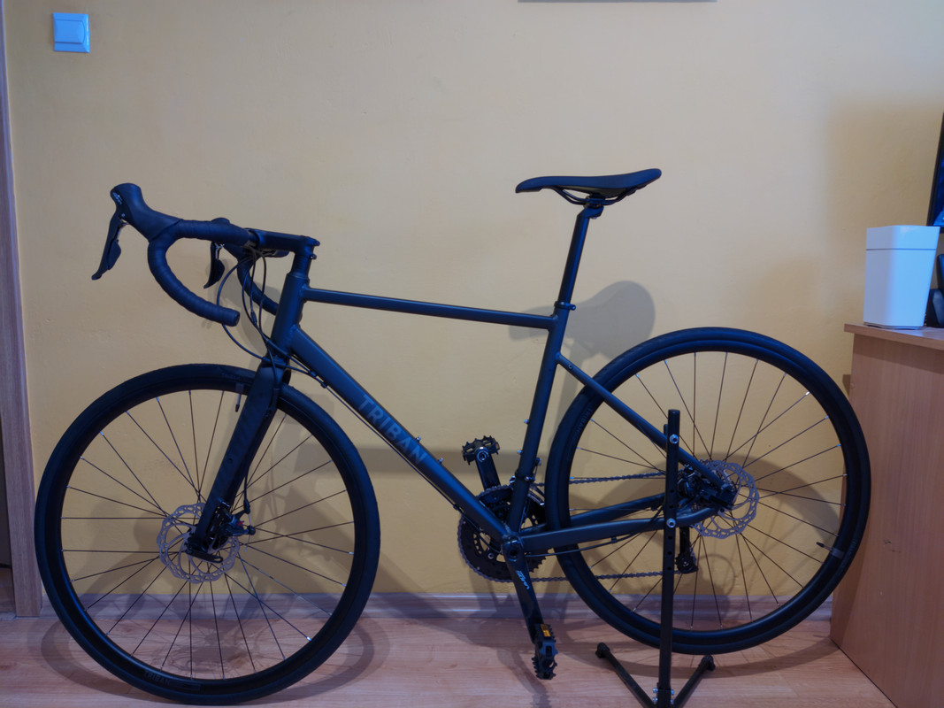

keltu Napisano 24 Marca 2022 Autor Udostępnij Napisano 24 Marca 2022 (edytowane) No więc tak wygląda M z wstępnie ustawionym siodełkiem metodą "wyprostowana noga z piętą na pedale" .. jak to oceniacie na oko? Edytowane 24 Marca 2022 przez keltu Cytuj Odnośnik do komentarza Udostępnij na innych stronach More sharing options...
abdesign Napisano 24 Marca 2022 Udostępnij Napisano 24 Marca 2022 Cytat jak to oceniacie na oko Wiesz...No jak mu się podniesie tylne koło 10cm do góry to nawet przyzwoicie wygląda A tak serio - to już tu padło na tej M'ce się pomieścisz mając nieco "agresywniej" - nieco bo triban ma geo jaką ma. Wymiana mostka ze 100mm na ciut dłuższy wyjdzie na dobre. Cytuj Odnośnik do komentarza Udostępnij na innych stronach More sharing options...
keltu Napisano 24 Marca 2022 Autor Udostępnij Napisano 24 Marca 2022 (edytowane) Po pierwszej przejażdżce 15km - pod koniec już zaczęły dawać o sobie plecy lekki ból w okolicach lędźwi, rower wydaje się bardzo nerwowy mam problem żeby stanąć na pedałach aby mocniej przycisnąć, tracę nad nim kontrolę nie wiem tylko czy to kwestia przyzwyczajenia się do baranka czy jest po prostu za krótki. Pomijając to śmigało się super, właściwie bez żadnego wysiłku zrobiłem PR na swoim kółeczku wokół komina.. Zastanawiam się czy go nie zwrócić i jeszcze przymierzyć się do L'ki jak się tylko pojawi. Edytowane 24 Marca 2022 przez keltu Cytuj Odnośnik do komentarza Udostępnij na innych stronach More sharing options...
Mihau_ Napisano 24 Marca 2022 Udostępnij Napisano 24 Marca 2022 Normalka przy baranku, ręce drżą itd. Musisz się przyzwyczaić do nie wykonywania niepotrzebnych ruchów Cytuj Odnośnik do komentarza Udostępnij na innych stronach More sharing options...
