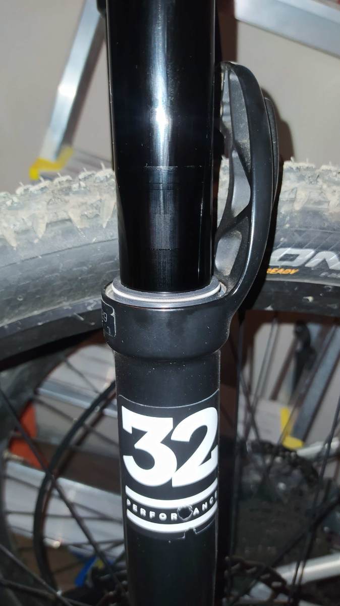

Witam
Na zdęciu mamy widelec po czterech ugięciach, niby nic, ale po 10 minutach jazdy, uszczelki są oblepione piachem.
Jeżdże raczej w płaskim terenie na zblokowanym widelcu, może 5-7 razy byłem nim w górach (kotlina kłodzka). Co do ilości oleju to eksperymentowałem wczoraj z minimalną ilośći oleju i nadal przepuszcza, smaru do uszczelek używam slick honey. Chemii też nie używam. Generalnie jestem z tych osób co dbają o rower i moim zdaniem, po tak niskim przebiegu, nie powinien puszczać oleju, ani posiadać luzów. Trochę tych widelców w swoim życiu serwisowałem, ale takiego numeru nie miałem.

Właśnie ponownie go rozebrałem i w środku znalazłem parę ziarenek piasku, do tego na goleniach jest parę delikatnych rysek wyczuwalnych pod paznokciami.
Zadzwoniłem do dwóch serwisów, poradzić się.  W pierwszym usłyszałem że dolne golenie się wytłukły i tuleja już w nich nie  ściska goleni, tak jak powinna, co ma to do wycieku to nie wiem.
A w drugim, że tuleje się zatarły i przez ten luz, goleń chowa się w uszczelce pod kątem i dlatego się poci, oczywiście mogą mi go za 600 zł przeserwisować, a po za tym te nowe foxy tak mają i to norma, jeździć aż się nie rozleci....
Coś czuje, że ten fox mimo, że z wierzchu wygląda jak nowy, to jest to totalny śmietnik.
