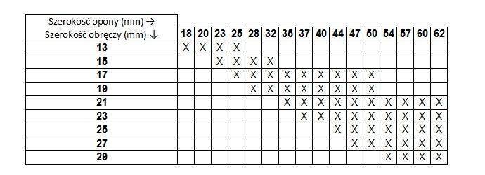

88rowerow Napisano 16 Marca 2022 Napisano 16 Marca 2022 Chciałby założyć szybkie opony o bieżniku szosowym do roweru trekingowego którego odchudzam i jeżdżę asfalty. Domyślnie były 700x35. Czy warto założyć 700x28? czy tylko 32 z najmniejszych? Mam trwałe i mocne koła na obręczach Vuelta Airline III podobno mają 19mm średnicy wewnętrznej, zgodnie z tabelką którą znalazłem powinny tam wejść 28. Co sądzicie?
TheJW Napisano 16 Marca 2022 Napisano 16 Marca 2022 Wsadź szosowe 700x32. No i żeby z trekkinga robić szosę...to trzeba mieć naprawdę wyobraźnię...
