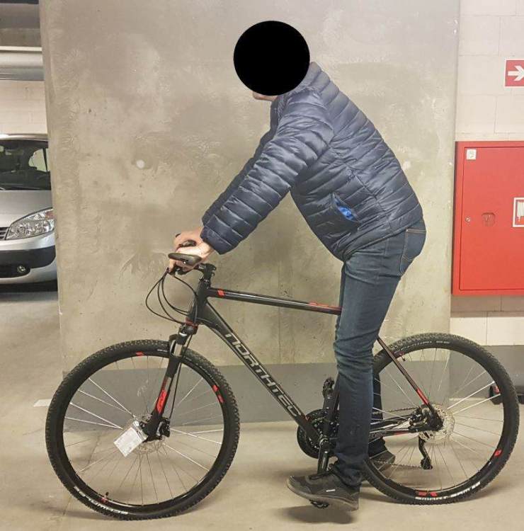

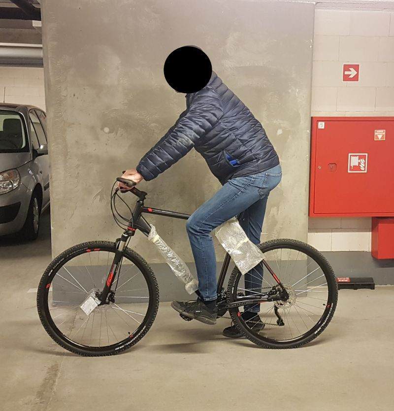

Nowograd Napisano 13 Marca 2022 Napisano 13 Marca 2022 Witam, przymierzam się do kupna roweru crossowego. Testuję aktualnie Northtec Caledon z ramą 23". Proszę o pomoc w ocenie pozycji. Czy jest OK? Nie będę na razie pisał o swoich odczuciach, żeby nic nie sugerować Mój wzrost: 193cm, noga 94cm. Sztyca wyciągnięta na 14cm.
Gość Napisano 13 Marca 2022 Napisano 13 Marca 2022 Ciekawy jestem, jak obliczyłeś wysokość siodełka patrząc na to zdjęcie... Masz miejsce w kroku jak stoisz nad ramą? Wygląda całkiem dobrze, ciężko się do czegoś przyczepić.
Imar Napisano 13 Marca 2022 Napisano 13 Marca 2022 Przetestuj chociażby najprostszą metodę jako punkt wyjścia. Prawa noga też może wskazywać że siodło jest za nisko. Na zdjęciu pięta ustawiona w nienaturalnym położeniu dla pedałowania.
WaGiant Napisano 13 Marca 2022 Napisano 13 Marca 2022 Mz jeśli poprawnie ustawisz wysokość siodła to pozycja będzie ok . Tzn będzie średnio pochylona ale to nie jest rower wyścigowy .
Nowograd Napisano 13 Marca 2022 Autor Napisano 13 Marca 2022 Dzięki za rady i opinie. Jak stoję na podłodze, to do ramy mam około 8cm. Mam wątpliwości czy ta rama nie jest za długa. Efektywna długość górnej rury to 645 cm. Rozmiar mniejszy to 620cm, ale niestety nie mam możliwości się do niego przymierzyć.
WaGiant Napisano 13 Marca 2022 Napisano 13 Marca 2022 Patrząc na zdjęcie rama nie jest dla ciebie za długa . Jak by co , tzn gdybyś chciał mieć jednak krótszą, to 1-2 cm bez problemu uzyskasz na krótszym mostku bo ten który jest wygląda na dość długi . 8 cm przedkroku to takie minimum , ale to nie jest rower MTB więc jest to wystarczające minimum . Generalnie wygląda że to dobry rozmiar dla ciebie . Kolejne przymiarki zacznij od prawidłowego ustawienia wysokości siodła . Oczywiście nikt nie zagwarantuje że na mniejszym rozmiarze nie czułbyś się lepiej . To zawsze sprawa indywidualna .
Gość Napisano 14 Marca 2022 Napisano 14 Marca 2022 Mniejszy rozmiar, to niższa główka ramy. Już teraz mostek sterczy w kierunku nieba, więc co by było przy mniejszej ramie?

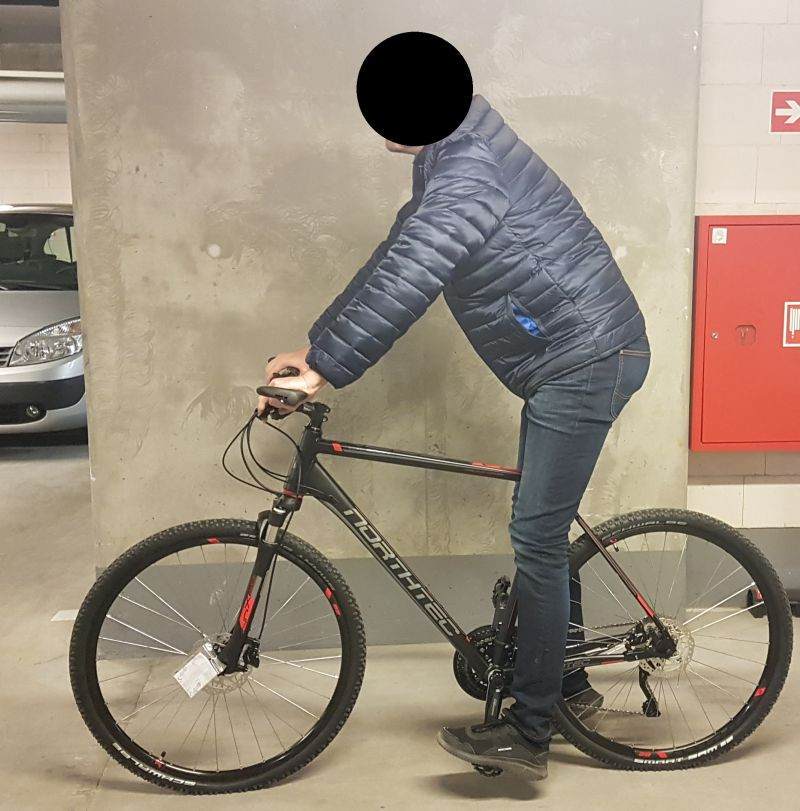

Nowograd Napisano 14 Marca 2022 Autor Napisano 14 Marca 2022 Wersja z krótszym mostkiem i ciut wyżej siodłem Czuję, że jest trochę inaczej, ale nie jest to duża zmiana na plus czy minus. Może wyszłoby po przejechaniu x kilometrów. Wcześniejszy mostek to 110mm i 17 stopni. Teraz 90mm i 10 stopni.
Imar Napisano 14 Marca 2022 Napisano 14 Marca 2022 Cały czas wydaje mi się że siodło jest za nisko. Ciśnienie do opon? Co to za widelec? Jeśli powietrzny to ustaw odpowiedni sag, jeśli sprężyna stalowa to wyreguluj napięcie wstępne. Możesz też zastosować metodę Grega LeMonda. https://portal.bikeworld.pl/artykul/porady/abc_rowerzysty/18695/jak_ustawic_siodelko_w_rowerze
Gość Napisano 14 Marca 2022 Napisano 14 Marca 2022 Za nisko? Już ma prawie prostą nogę, a na drugiej stoi na palcach. Masz pozycję jak emeryt, dobrze będzie. Zdjęcia statyczne są kiepskie, bo ustawiasz się nienaturalnie. Gwarantuję Ci, że jadąc wyglądasz inaczej. Jeździj, wygląda to dobrze.
chudzinki Napisano 14 Marca 2022 Napisano 14 Marca 2022 Bo najlepiej to oprzeć kierownicą o ścianę i położyć obie nogi stopy prawidłowo na pedałach, bo tak jak teraz to nigdy do końca nie wiadomo...
Nowograd Napisano 15 Marca 2022 Autor Napisano 15 Marca 2022 Siodełko i opony oczywiście ogarnę. Najbardziej zależało mi na Waszej opinii co do długości ramy. Emerycka pozycja musi być, bo im bardziej pochylony jestem tym szybciej zaczyna boleć mnie kark. Z drugiej strony siedzieć wyprostowanym jak na rowerze miejskim też niedobrze. Dzięki bardzo za pomoc! Rower zostaje ze mną
