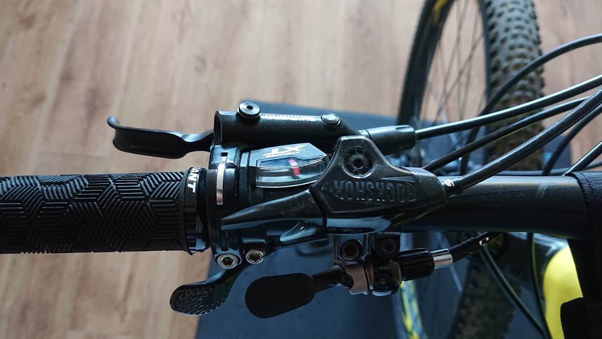

cursarius Napisano 13 Marca 2022 Autor Napisano 13 Marca 2022 Cytat Hmm, coś chyba tu namieszałeś. Tak to obecnie wygląda. Sam napęd mi nie przeszkadza, napisałem że zwolniłoby się trochę miejsca z lewej strony, aczkolwiek planuję zakupić amortyzator z blokadą w manetce

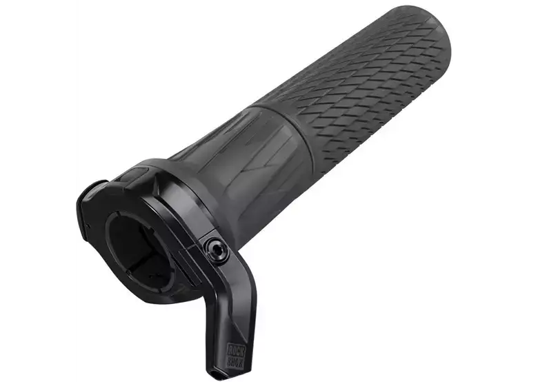

cursarius Napisano 13 Marca 2022 Autor Napisano 13 Marca 2022 Mam na myśli taką manetkę, nie wiem nie miałem jeszcze tego rozwiązania.
Alsew Napisano 13 Marca 2022 Napisano 13 Marca 2022 Godzinę temu, cursarius napisał: Tak to obecnie wygląda. Sam napęd mi nie przeszkadza, napisałem że zwolniłoby się trochę miejsca z lewej strony, aczkolwiek planuję zakupić amortyzator z blokadą w manetce Ten wskaźnik na manetce też w sumie zbyteczny. Rock Shox ma manetke One Lock którą możesz obsługiwać amor i sztyce ale w połączeniu z manetką od przedniej przerzutki i tak wygląda to słabo.

cursarius Napisano 13 Marca 2022 Autor Napisano 13 Marca 2022 Fakt, zrobiło się ciasno po lewej stronie. Jest tego już dużo, doszła manetka od myk-myka. Stąd ten zamysł na zmianę napędu jak i blokadę amorka w gripie/manetce. Te obecne działają wyśmienicie. Wstrzymam się ze zmianą tych manetek do czasu zakupu amorka. Potem się zobaczy, a raczej kiedyś zmiana napędu na 1x
