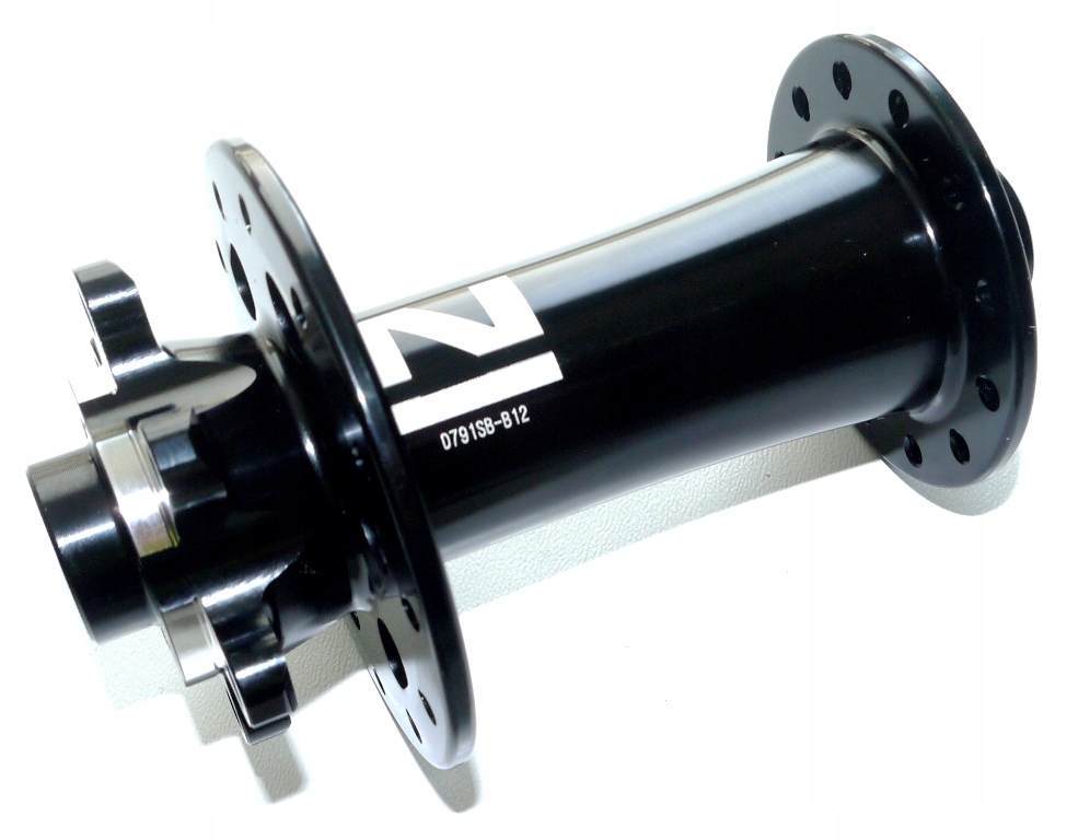

przemokolarz Napisano 5 Marca 2022 Napisano 5 Marca 2022 Jak w tytule. Mam piastę NOVATEC D791SB-B12 BOOST 12x110mm a amor pod oś 15x110. Jest jakiś zestaw do konwersji? Kapsle znalazłem pod oś 15mm a osi z łożyskami nie widać. No i czy w ten korpus zmieszczą się "wnętrzności"? Tyle co umiałem to w necie poszukałem i dalej nic nie wiem. Może ktoś z Was handluje Novatec, coś podpowie, czy się da i ewentualnie gdzie szukać.

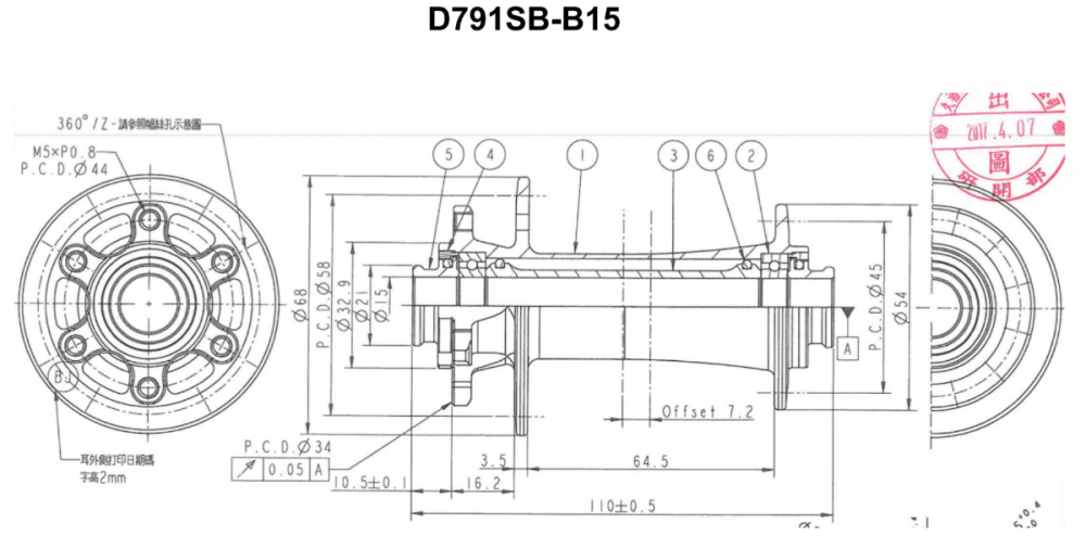

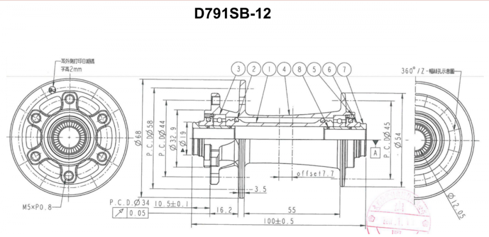

przemokolarz Napisano 6 Marca 2022 Autor Napisano 6 Marca 2022 "wnętrzności" czyli łożyska i oś na której są osadzone, a tego nie mogę namierzyć w necie. Kapsle są dostępne. Przydałyby się jakieś rysunki techniczne, wtedy byłoby jasne czy łożyska z osią 15mm zmieszczą się w korpusie pod 12mm.
leejoonidas Napisano 6 Marca 2022 Napisano 6 Marca 2022 Według producenta łożyska do piast pod oś 12 i 15mm są te same "6902" 15x28x7mm. Możesz śmiało kupować end caps pod oś 15mm i do tego nową oś 15x110mm, ale oś już masz razem z amorem.

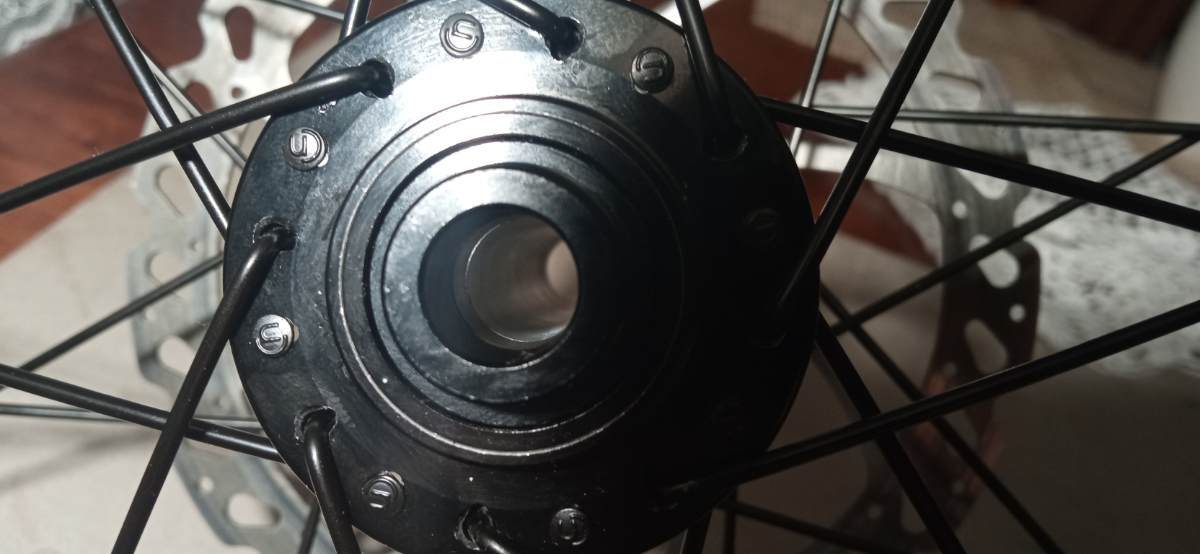

przemokolarz Napisano 6 Marca 2022 Autor Napisano 6 Marca 2022 Dzięki LEEJOONIDAS 👍 Chyba jednak nie pójdzie tak łatwo. End capy mają tę samą średnicę co tuleja między łożyskami czyli 12mm 😕 Podpowiedzcie jak ściągnąć te kapsle.
przemokolarz Napisano 9 Marca 2022 Autor Napisano 9 Marca 2022 Problem rozwiązany, wymieniłem piastę.
