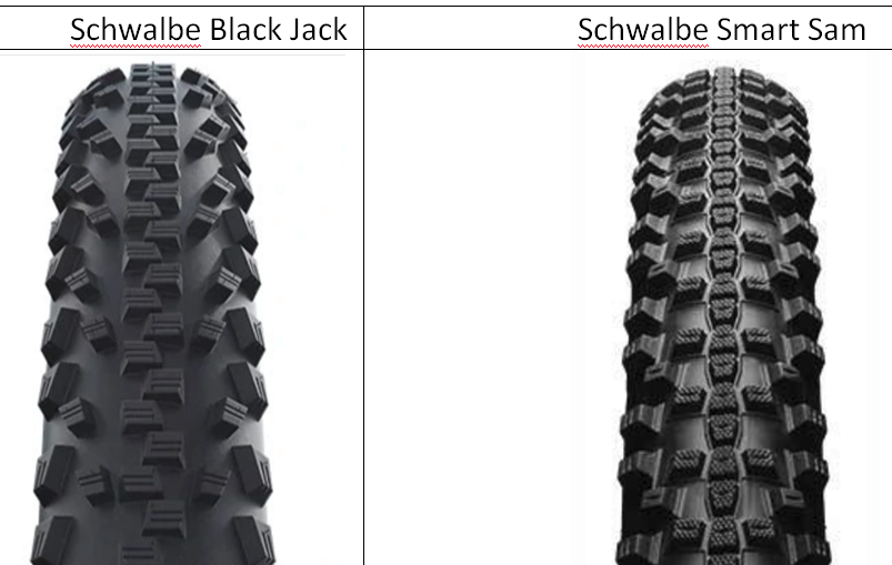

Gość Napisano 3 Marca 2022 Napisano 3 Marca 2022 Zmieniłem właśnie opony w góralu. Miałem Schwalbe Black Jack 26x2,25, zmieniłem na Schwalbe Smart Sam 26x2,25. Oba typy opon mają oznaczenia wg ETRTO 57-559. Jednak okaząło sie po wymianie pierwsze ze Smart Sam sa nieco węższe. Różnica nie jest oszałamiająca ale widoczna. Jest tez róznica w macie. Smart sam 760 g, natomiast Black Jack 820 g. Róznice sie czuje na korzyść Ale pytanie - jak to jest mośliwe z tymi szerokościami opon?

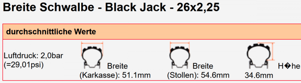

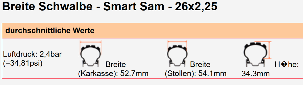

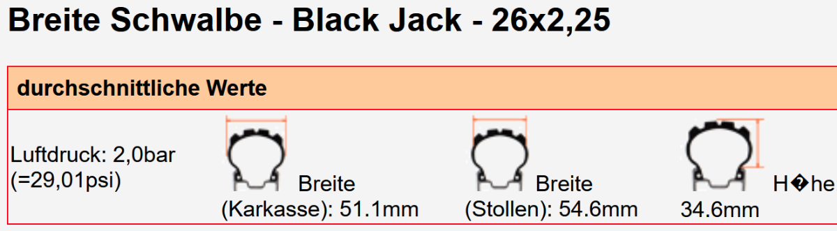

Gość Napisano 3 Marca 2022 Napisano 3 Marca 2022 Nie pytalem o wagę tylko podałem swoje wrażenia z jazdy Dobra, juz sobie znalazłem http://www.reifenbreiten-datenbank.de/reifen-Schwalbe-Black Jack-26x2.25.html http://www.reifenbreiten-datenbank.de/reifen-Schwalbe-Smart Sam-26x2.25.html I co? Jakoś oszałamiających róznic nie widać, natomiast pamiętam, że realnie było circa 5 mm (szkoda, że nie zmierzyłem)
