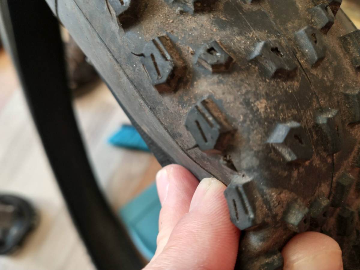

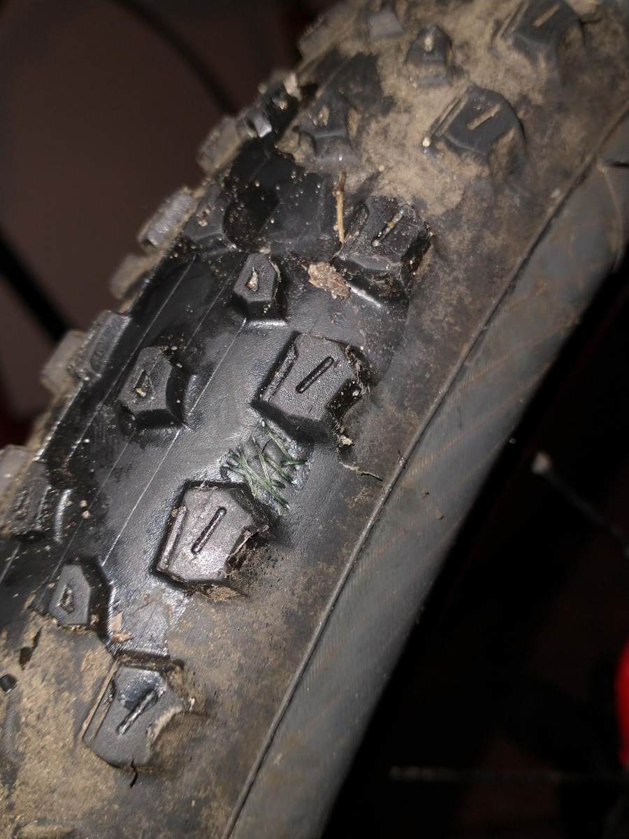

Alsew Napisano 2 Marca 2022 Napisano 2 Marca 2022 Kilka lat użytkuje opony Vittoria, przerobiłem kilka modeli i najlepiej jeździ mi się na komplecie Barzo. Świetne gumy. Ostatnio podkusiło mnie spróbować Peyote TNT na tylnym kole (jakaś starsza wersja bez Grafenu) i jakoś nie przekonuje mnie ta guma. Jak jest sucho albo wilgotno to ok, ale jak jest błotko to potrafi się uślizgnać. Jest lżejsza od Barzo ale w moich odczuciach wcale nie ma mniejszych oporów toczenie. Barzo TNT wskakuje na obręcz przy użyciu zwykłej pompki, do Peyote TNT bez kompresora nie podchodź. Do tego jest wyraźnie delikatniejsza, opona praktycznie nowa, a na ostatniej rundzie uszkodziłem ja w lesie, chyba na jakimś korzeniu , powietrze uszło w 30 sek wiec zostało pchanie roweru do domu i bez szycia się nie obyło. Saguaro to jakieś kowadło, Mezcal też lekki nie jest, Peyote zniknęło już z katalogu. Także jak Vittoria to Barzo polecam. Jedyny zarzut do opon tej firmy to problemy z matematyką. 2,35 cala to nie jest 57mm, a 2,25 to nie 55mm, a takie informacje podają na bokach opon.

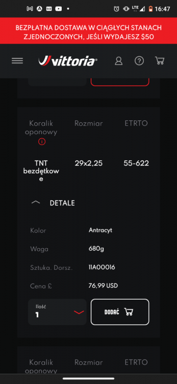

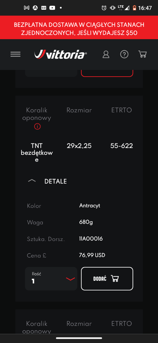

Alsew Napisano 4 Marca 2022 Napisano 4 Marca 2022 Barzo TNT 29x2,25 wg katalogu waży 680g a z mojego doświadczenia wynika za Vittoria wywiązuje się z wagi, po za tymi czarnymi wynalazkami z DECA.
vpablov Napisano 4 Marca 2022 Autor Napisano 4 Marca 2022 To im się przytyło, na stronach można znaleźć wagę w ok 730-740 g.
