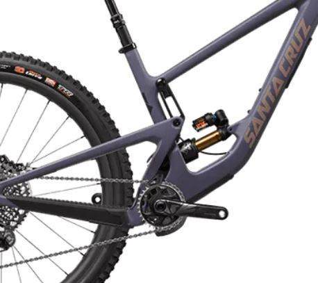

JWO Napisano 23 Lutego 2022 Napisano 23 Lutego 2022 Pytanie dotyczy Fox dpx2. W manualnym mamy 3 pozycje (Open, Medium i Firm) + 10 fine tuning w Open. W zdalnym jest tylko 2 pozycje (Open i Firm). Czy do amatorskiej jazdy, (all mountain, z góry, pod górę, po płaskim, enduro bez zacięcia sportowego) przydadzą się te trzy pozycje (+10)? Czy lepiej postawić na wygodę i tylko dwie pozycje?

JWO Napisano 23 Lutego 2022 Autor Napisano 23 Lutego 2022 Tak jak poniżej, czyli nie jest łatwo dostępny, ale pewnie to zależy od wprawy. Z tym że ścigał się nie będę, więc czas nie jest tu kluczowy. Dźwignia wprawdzie jest po lewej stronie, ale klamka przedniego hamulca po prawej. Wygląda że remote będzie lepszy.
