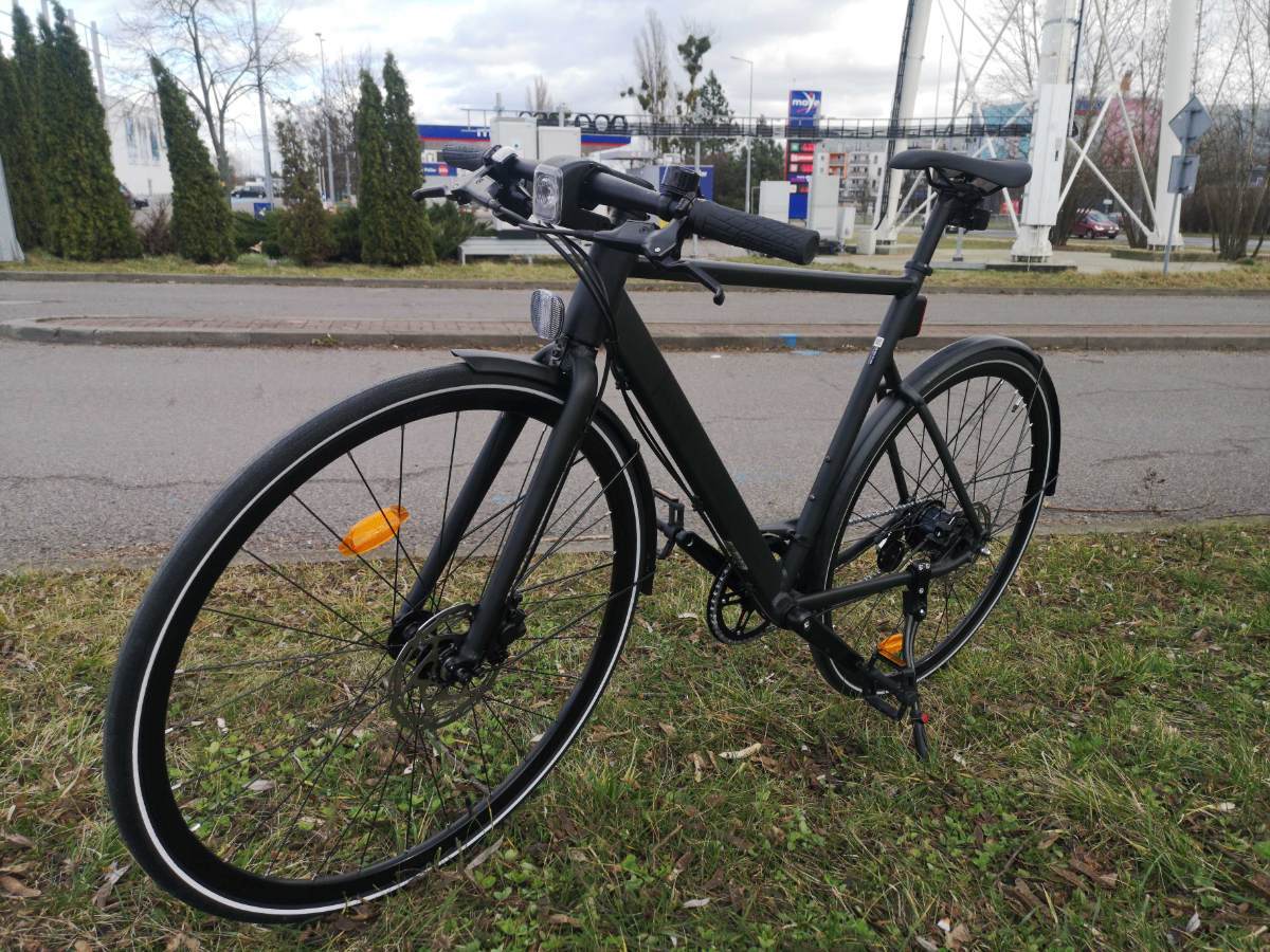

Dzięki za odzew! Kupiony! Po bliższym przyjzeniu widać, jaki to budżet, ale to drugi rower (chwilowo 3. 😀 póki starego nie sprzedam), szosa jest nr 1, to będzie jako drugi rowerek, do krecenia się wokół komina. Jak go objadę dam znać jak wrażenia, cudów nie oczekuję. Dzięki!
Pytanko, ile powinno wynosić ugięcie łańcucha i jak go się naciąga - mam dodatkowa zębatkę.
Poza tym rowerek zwinny, w miarę sztywny, zmiana przełożeń to bajka, można kilja kliknięć na raz, można stanąć gwałtownie i na postoju zrzucić na "1" bez konieczności krecenia kołem. Że stopniowanie 1 do 5 ok, 5 do 6 to już duży przeskok, powyżej nie udało mi się wpiąć 😉. 23 km nakręcone, lekko hałasuje napęd, luźny łańcuch, może to to. Szału nie ma, jest to, czego oczekiwałem w tej cenie. Pozdrawiam!

Pierwszy raz w życiu kupiłem coś (rower, czajnik, grill elektryczny) bez analizowania, porównywania, oglądania, jazd próbnych, etc. - nowe doświadczenie 😀. Może dla tego, że mam fajna szosę - triban na 105, i jestem mega zadowolony i to jest rower nr 1 u mnie! Porównanie mam do specialized Sirrus żony - kupiony ponad rok temu w podobnym budżecie i syna, w grudniu 2021 kupiony. Ten drugi już słabiej wyposażony, mimo, że ten sam nr modelu, ale i tak uważam, że są lepsze od elopsa mojego pod względem wyposażenia, mój za to jest dla mnie dużo dużo ładniejszy. Specialized Sirrus w nieco niższej cenie - 2650 - ma wewnętrzne prowadzenie linek, ciut wygodniejsza geometrię, ten żony dodatkowo widelec z carbon, zatem elops speed 920 nie jest najbardziej atrakcyjny cenowo. Pozdrawiam 😀
Acha, co do masy, oba - sirrius i elops są podobne, mnie masa elopsa nie przeszkadza, przełożenia dają radę nawet pod górkę stromą (pojęcie względne) , jest ok, wygląd jest 👌

Mam drobną prośbę. Nie mam elopsa 920 jednak mam Alfine 11 w swoim rowerze. Jako napinacz używam tego dwukółkowego Alfine CT-S500 a teraz okazyjnie za 40 dyszki kupiłem  CT-S510 czyli dokładnie taki jaki masz w tym elopsie. Mój jest zamontowany na hak a tego co widzę w elopsie jest on tak jak na instrukcji montowany bez haku, bezpośrednio na osi koła.
Może mi zrobić fotkę jak oni ten napinacz firmowo zamontowali? Wstawił bym sobie do potestowania na jakiś czas ten jednokókowy.
Czy ta rama jest wyprofilowana pod ten napinacz jak tam haka nie ma i czy jest tam jakaś podkładka?
Sorry za nietypową prośbę ale ciężko na sieci jakieś filmy lub fotki wyszukać. Jakbyś miał chwilkę czasu to proszę o fotkę jak on jest zamontowany w elopsie.
