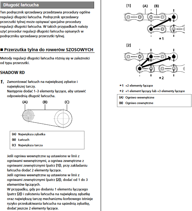

Gość Napisano 18 Lutego 2022 Napisano 18 Lutego 2022 Hej, Zakładałem właśnie nowy łańcuch, po zmianie kasety z 34T na 36T. Fabrycznie miał 114 ogniw. Po założeniu stwierdziłem, że jest chyba minimalnie za długi i skróciłem go o dwa ogniwa. Tyle że teraz w sumie nie jestem pewny czy to była dobra decyzja. Biegi wchodzą poprawnie, chociaż z włączonym sprzęgłem czuć że jest już "ciasno". Napęd to 2x10, Gravel. Jak to według Was wygląda? Jest do przyjęcia czy jednak przesadziłem? Wózek ma jeszcze nieco ruchu, nie jest zablokowany.

Gość Napisano 18 Lutego 2022 Napisano 18 Lutego 2022 @Imar ciekawa sprawa. Otworzyłem dokument do mojej przerzutki i tam Shimano podaje od 4 do 6 Pinów. https://si.shimano.com/api/publish/storage/pdf/pl/dm/GARD001/DM-GARD001-02-POL.pdf No nic, jutro pomierzę, najwyżej wrzucę zapasowy HG95 a KMC odłożę na przyszłość.

Gość Napisano 19 Lutego 2022 Napisano 19 Lutego 2022 No i musiałem użyć zapasowego HG95. KMC po pomiarze tak jak podaje dokument Shimano, dawał tylko jedno ogniwo zapasu. Czyli wychodzi na to, że fabryczne 114 byłoby na styk lub nawet za mało. HG95 nie skracałem, fabrycznie miało 116 ogniw. Napęd działa znacznie, znacznie lepiej w całym zakresie. Dawno nie jeździłem, ale już przy 114 ogniwach, wydawało mi się że napęd działa jakoś dziwnie topornie. Potęgowało to włączone sprzęgło, a przecież wcześniej takich problemów nie miałem. Tak swoją drogą, mam mieszane uczucia do KMC. Obydwa łańcuchy odtłuściłem przed założeniem, a Shimano nawet mocniej, bo wymoczyłem także w odtłuszczaczu a nie tylko IPA. Potem smarowanie Muc Off Dry Lube. KMC nawet na 114 ogniwach działał jakoś dziwnie głośno, bardzo mocno terkotał, miałem wrażenie że ociera o przednią przerzutkę. Naprawdę słabo to brzmiało. Po założeniu Shimano nastąpiła diametralna zmiana. Jest znacznie, znacznie ciszej. Oczywiście, te dwa ogniwa pewnie trochę to potęgowały, ale jestem przekonany że na KMC głośność i kultura pracy była niższa.
