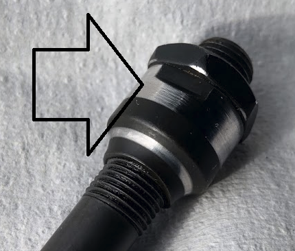

Ghost80 Napisano 17 Lutego 2022 Napisano 17 Lutego 2022 Witam, rozkręciłem swoje stare piasty i sprawdziłem ich stan, używane były 6 lat i przejeździłem na nich ok. 6 tyś.km raczej w terenie płaskim, nie były serwisowane od nowości ani razu. Teraz co się okazało, bieżnie i kulki są w porządku, najsłabszym ogniwem są konusy. Tylnia piasta Shimano RM-33 - konus od strony tarczy ewidentnie do wymiany, ale od strony napędowej wygląda prawie jak nowy. Załóżmy że chciałbym na tych kołach jeszcze pojeździć, to czy powinienem wymienić obydwa konusy i kulki, czy wystarczy ten jeden konus? Kilka fotek : https://photos.app.goo.gl/AwszUi9VN5d6qR2h6
Imar Napisano 17 Lutego 2022 Napisano 17 Lutego 2022 Wymień lewy konus i lewe kulki. Jeśli prawy konus niema chociażby najmniejszego wżeru to możesz do zostawić. Dziwna sprawa z tym wytartym prawym konusem. Musiało cały czas tam ucierać uszczelnienie. Y30V98020 prawy stożek. Y30V98030 lewy stożek.
Ghost80 Napisano 17 Lutego 2022 Autor Napisano 17 Lutego 2022 Myślałem że to normalny objaw zużycia o jakim uszczelnieniu piszesz? , te piasty są bez uszczelnienia.
Imar Napisano 17 Lutego 2022 Napisano 17 Lutego 2022 Tarło, tarło i wytarło. W tym miejscu nic nie powinna trzeć.
Ghost80 Napisano 17 Lutego 2022 Autor Napisano 17 Lutego 2022 To zrobił twardy plastik jako uszczelka( dodałem zdjęcie z plastikiem) . Mam jeszcze pytanie dodatkowe, bo mam teraz nowe koła z piasta FH-MT 500 co jaki czas, albo po ilu km je serwisować, nie sprawdzałem kontrowania, ale wielu pisze ze fabrycznie są za mocno skontrowanie, czy to jest prawda, czy jednak tak ma być na dotarciu?
Imar Napisano 17 Lutego 2022 Napisano 17 Lutego 2022 Można delikatnie piastę poluzować. Polecam takie zabiegi dla osób które mają doświadczenie. Piasta ma się kręcić gładko, ale nie może być żadnego luzu. Jeśli robisz 1 tysiąc kilometrów rocznie to zrobić serwis raz w roku to będzie świat. Na Twoim miejscu nie luzowałbym MT500. MT500 posiada polerowane stożki, podejrzewam że nowa piasta kręci się gładko. Dla porównania RM-33 nie posiada polerowanych powierzchni po których toczą się kulki.
