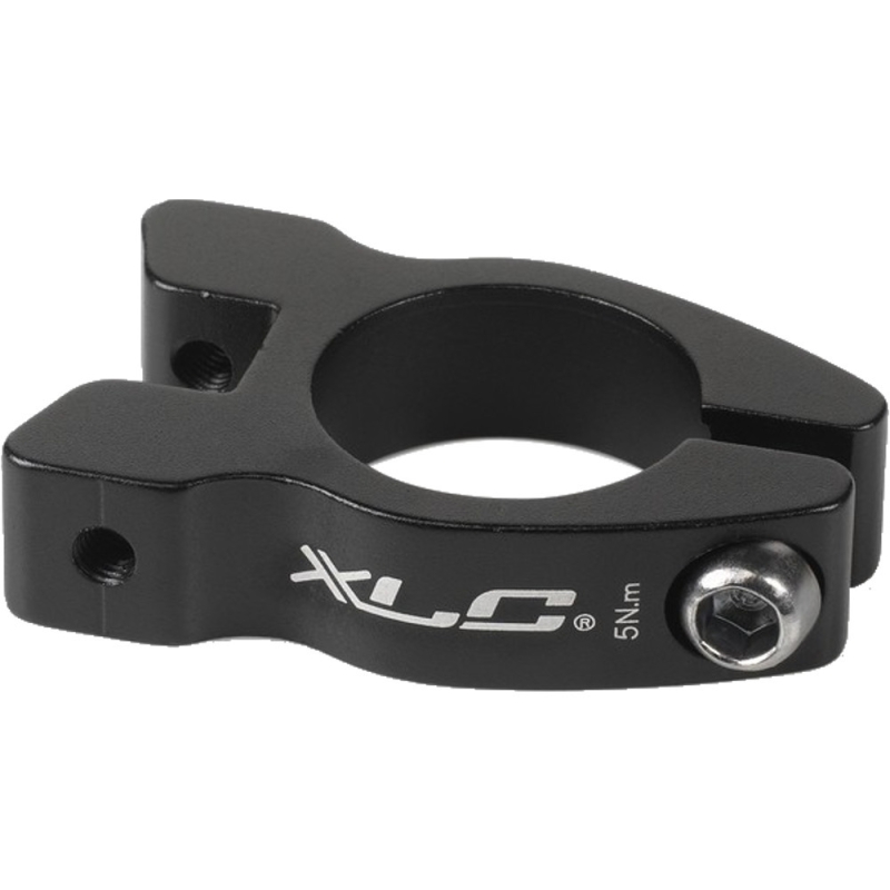

MikeSkywalker Napisano 7 Lutego 2022 Napisano 7 Lutego 2022 Ja bym zmienił bagażnik, na taki który pozwoli torby bezproblemowo zainstalować. Twój nie ma opcji złapania sakwy na dole, z zawieszeniem też może być problem bo jest dość krótki. I to chyba bagażnik na sztycę, więc ma mniejszą nośność. W takim jak wyżej masz uszy do złapania paska sakwy, do tego błotnik przykręcasz do tego czarnego wspornika na dole. Opcji do jego zamocowania masz dwie: - jeśli nie masz otworów w ramie, w pobliżu sztycy to możesz wspomóc się zaciskiem z opcją przykręcenia bagażnika Zaś dolne mocowanie - albo na opaskach, jak masz teraz, na ramie, albo oś Zresztą, już o tym pisali https://roweroweporady.pl/jak-zamontowac-bagaznik-w-ramie-bez-otworow-10-sposobow/

MikeSkywalker Napisano 7 Lutego 2022 Napisano 7 Lutego 2022 Zacisk sztycy, obejma podsiodłowa, z dopiskiem mocowanie bagażnika, adapter do bagażnika, jakoś tak. Sprawdź sobie tylko jaką masz średnicę sztycy. Używałem tego lata temu w pierwszym góralu, proste a działa.
