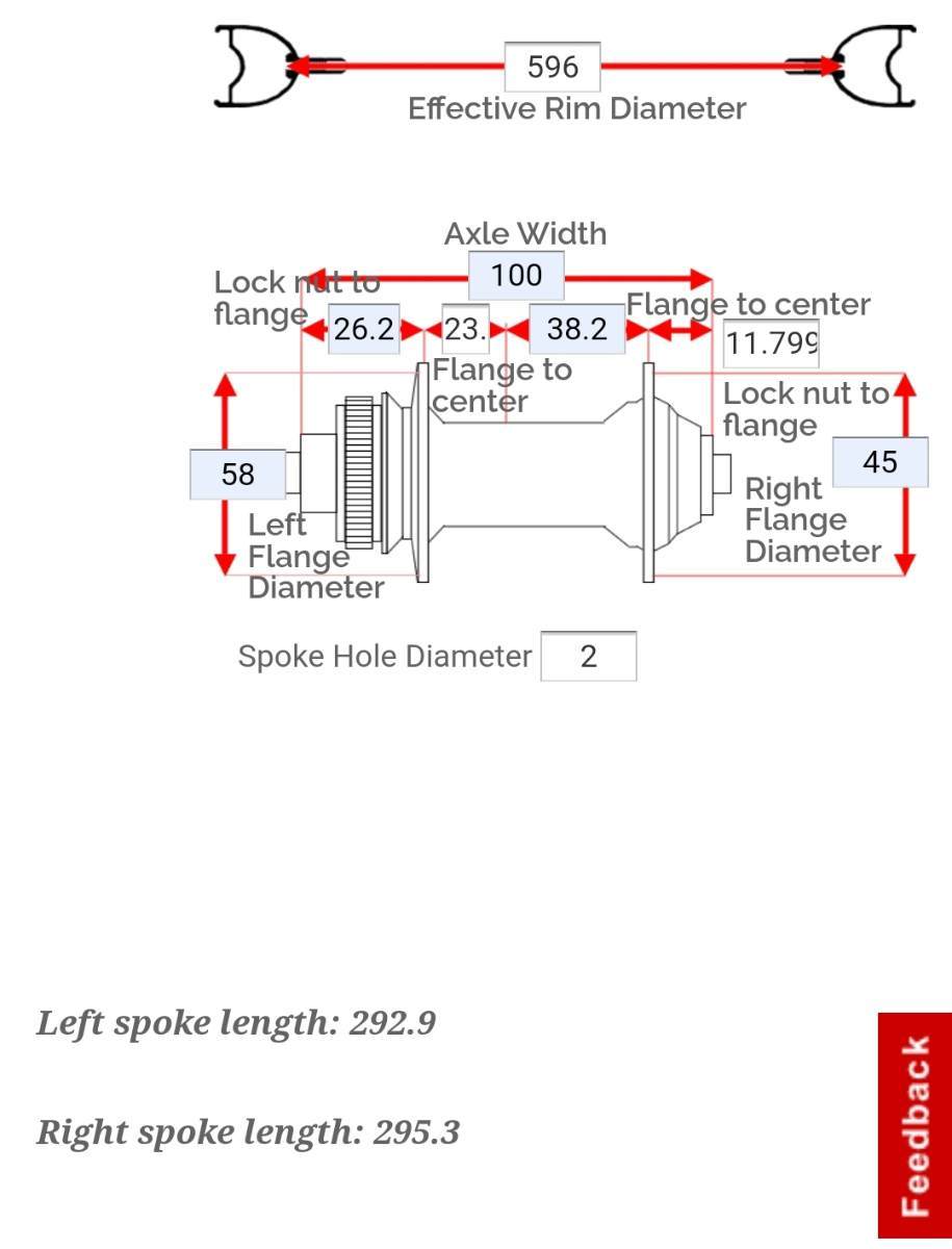

Miodu Napisano 6 Lutego 2022 Napisano 6 Lutego 2022 Hej wszystkim, Postanowiłem złożyć sobie nowe koło na przód i nie jestem pewien co do długości szprych. Piasta : Novatecd791sb 28 Obrecz: dt swiss r460db 28 Zaplot byłby na 3 krzyże, 28 szprych. Według kalkulatora długości powinny być 293mm strona lewa i 295mm strona prawa. Z tych ogólnodostępnych to jedynie sapim laser 2/1.5/2 pasują co do długości, ale obawiam się, że przy mojej wadze 85kg byłyby one lekko za słabe. Czy w takim przypadku nie powinienem wziąć szprych np 2/1.8/2 o długościach 294,296? Dzięki i pozdrawiam

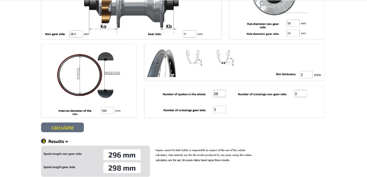

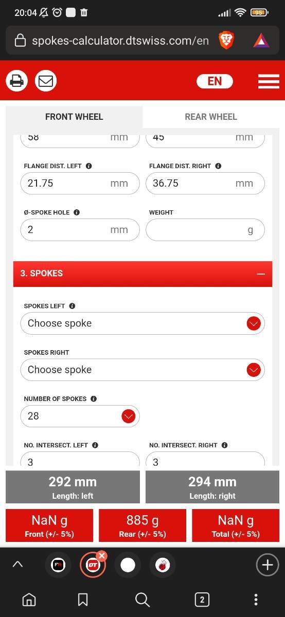

Miodu Napisano 7 Lutego 2022 Autor Napisano 7 Lutego 2022 Sprawdziłem dodatkowo na kalkulatorze sapima i niestety dość duża rozbieżność. Kalkulator dt wskazuje długości szprych 292 lewa/294 prawa przy nyplach 14mm i 293 lewa/295 prawa przy nyplach 12mm
Dokumosa Napisano 7 Lutego 2022 Napisano 7 Lutego 2022 Spr czy na pewno liczysz dla 3x i 28h. Zakładam, że dobrze przeliczyłeś wymiary katalogowe N do kalkulatora DT.
Imar Napisano 7 Lutego 2022 Napisano 7 Lutego 2022 Od lat stosuje tylko i wyłącznie kalkulator Sapim. Dodatkowo zawsze sam mierze obręcz i piastę. Mierzyłeś obręcz? Widzę że przepisałeś ERD ze strony producenta.

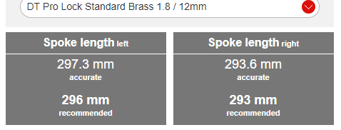

Dokumosa Napisano 7 Lutego 2022 Napisano 7 Lutego 2022 Przy takim ERD to dt pokazuje IMHO wartości prawidłowe. Niedawno składałem coś podobnego. Jak będę w poblizu komputera to jeszcze rzucę okiem. Jaki model szprych?
Dokumosa Napisano 8 Lutego 2022 Napisano 8 Lutego 2022 Kalkulator DT pokazuje 293 i 295 (nyple 12mm). Wracając na chwilę do kwestii zaokrąglania wymiarów szprych (to przykład dla innej piasty)...
Miodu Napisano 11 Lutego 2022 Autor Napisano 11 Lutego 2022 Z racji tego że dt companion 295mm jest słabo dostępny myślę o zastosowaniu szprych 292 i 294 i nypli 14mm. Co o tym sądzicie?
